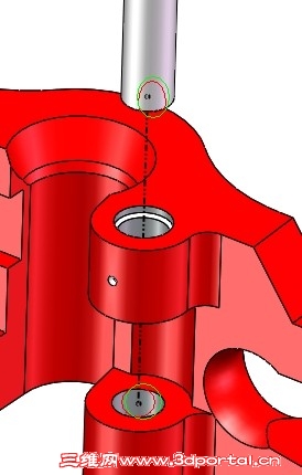

直线上的两个端点怎么隐去,为什么老显示在最前面呢?大家有遇到过吗,有什么方法解决呢。% E6 y6 u0 \+ I. D: z" \

这是sw就这样规定的,真是千奇百怪的需要都有

9 U4 [1 j0 q! J8 R/ \! _/ o直线段没有端点那就是直线,数学意义上的直线,无限长。你画草图直线段时也可以勾选无限长度,这样你就看不 ...
* Z9 Q9 w5 g& N: D端点可以有啊,就是不在显示在最前端嘛,明明在实体的后面,却还显示出来, 不是怪事吗

到工具=>選項=>系統選項=>草圖,不要勾選"在零件/組合件草圖中顯示圖元點", y( ?  Z: }4 V' `6 X" R

8 [- [0 }& |- k+ s/ ?按你的方法成功了。谢谢你。
: }; I1 y4 l' d$ l3 |
这个方法最好,学习了。谢谢。
