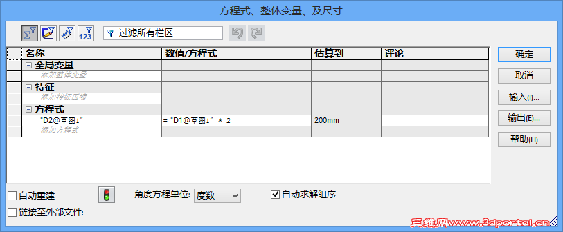

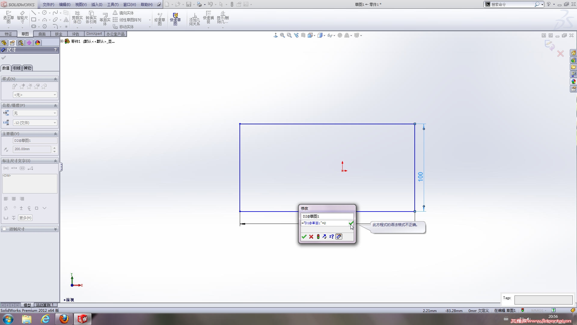

如图,矩形长200,始终是宽100的2倍,这方程式这样写正确吗?

是不是你的草图里,100那个尺寸的名称不是『D1@草图1』,或者200那个尺寸名称不是『D2@草图1』
0 }* d5 H- X3 J6 i我用下面这种方法来添加方程式,一般不会出错。* o: |* V9 o( r% f, M  N: d

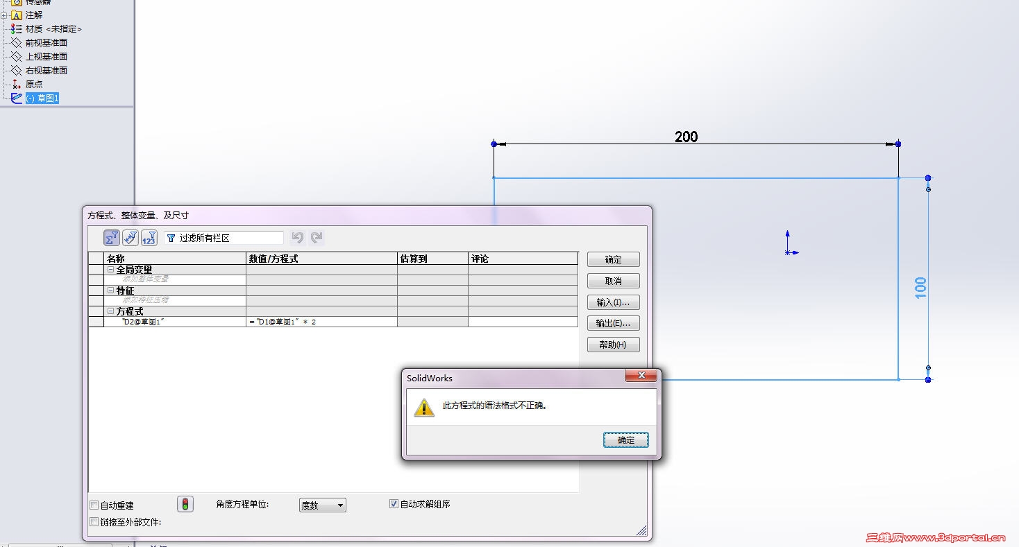

4 S$ _/ X. {: h1 F谢谢!可是我的这样?
3 Z* f/ a, k" M Snap1.jpg

 楼主| 发表于 2014-2-10 20:55:09 | 显示全部楼层 来自: 中国广东佛山
寂静天花板 发表于 2014-2-10 20:20 static/image/common/back.gif; P' R, ~* W, w: J# i9 e. C0 Q
看看输入法,如果是在中文标点状态下,则必然出毛病,必须是英文标点状态下。
: v$ A7 }5 D  D- k, C7 ]谢谢指点,可我的输入法那8楼图片那样子的。

发表于 2014-2-11 11:17:17 | 显示全部楼层 来自: 中国河北保定
你们的方法是对的,5楼已经说的很清楚了,请认真看看。
+ v7 X( F% K7 B: l& A! P5 `# t' D) `" H
“看看输入法,如果是在中文标点状态下,则必然出毛病,必须是英文标点状态下。”
