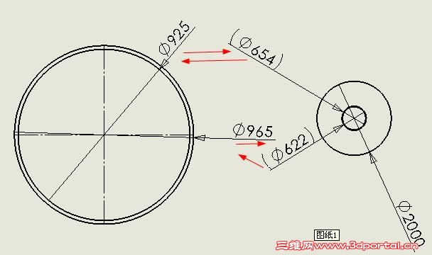

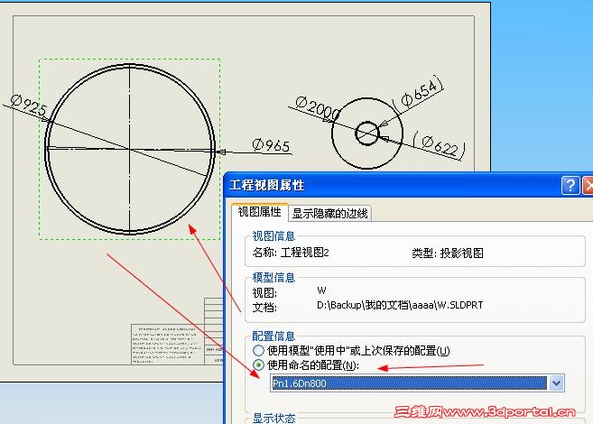

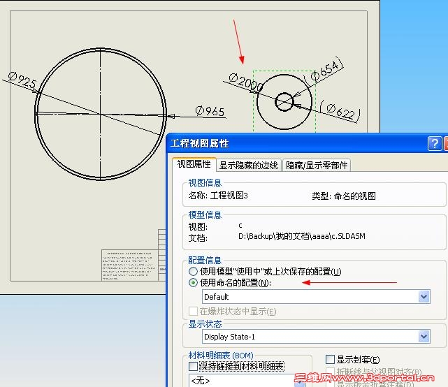

W.SLDPRT含有(系列零件设计表),插入到工程图中。
+ t+ M! S" _; X% ^左图为零件,右图为装配体。. C, T% I" _$ X+ J0 r0 w
  d* A  Y9 T! k- x0 D
. p9 u3 T" n( r, }9 w
$ b' P0 }% I( j% q) P4 I1 Y) E左图,右键能选择系列零件设计表的内容。更改选择后,左图尺寸变化。
9 ^7 t$ h7 f+ h# o; {) m7 l) U含w.sldprt的装配体(右图),尺寸没有变化。0 O- w5 s3 b0 V2 O5 c& j2 t  v! J
c0.jpg ) E3 a9 }& N  O, k
. Q7 b% Y" e$ o* z* Q" b# B3 U- o5 h+ f: F, l
! L+ S8 U  ]" N  J) [
含w.sldprt的装配体(右图)
1 z. }* ]/ Y/ Y, ?8 \8 W7 ~4 _  D2 b无系列零件设计表相关内容的选择,尺寸无变化。
- N1 L4 o$ q) W% y/ q1 ~ c1.jpg 9 a9 S  o  _$ |, T5 e
: B. z( S/ ?* o
目标需求:
& Y8 t' M" L/ H2 g0 A. O# Fw.sldprt中的系列零件设计表的选择项,工程图中的零件和装配体的w.sldprt相同尺寸,必须同时更改变化。
  C% _4 T; K* E3 h, b1 I# j$ H" T* K- i& f0 J4 j4 a' o

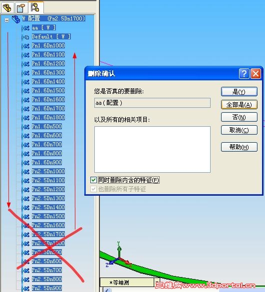

 楼主| 发表于 2014-2-7 11:25:45 | 显示全部楼层 来自: 中国甘肃兰州
寂静天花板 发表于 2014-2-7 11:13 static/image/common/back.gif
: h  B; {8 _1 S$ C想让装配体也同时变化,就得让装配体也有配置。
/ v1 |  }* _6 F! r8 a* O& N

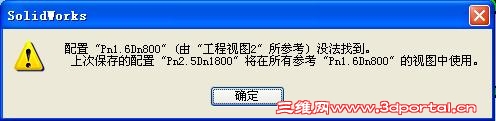

也就是这个问题。针对配置做了如下测试。" a& F4 m2 q6 s2 E4 ?# C
% P0 v' Y3 ~, p c3.jpg / h% C  ^3 ]6 Q0 c) ^
在w.sldprt中删除上图内容后。) T) x$ O6 H) K4 g+ N
8 g# e% U5 A8 p  S" u( |
有关配置问题,见下图。
1 X# |* l( J- b/ ?& S! r7 G7 P# K7 ~3 \* l. W6 A$ \+ o8 z- r
aaaa.zip
397.86 KB, 下载次数: 7
发表于 2014-2-8 21:44:50 | 显示全部楼层 来自: 中国重庆
不能实现,装配体不可能因为零件的配置变了而跟着变的,都得手动调成相应的。
