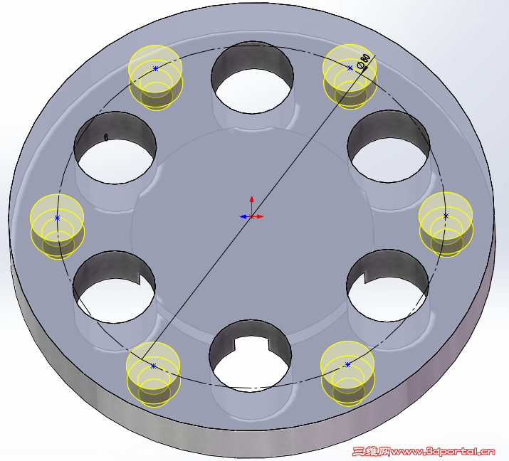

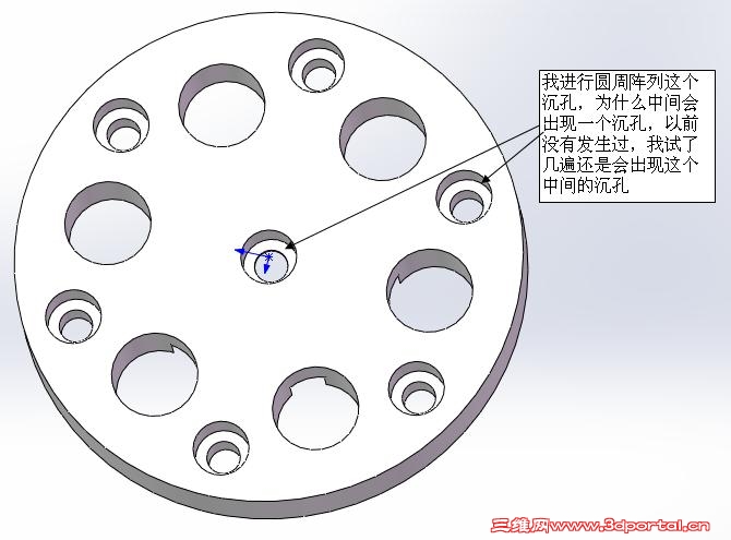

如下图,我进行圆周阵列沉孔时,为什么在中心位置也会出现一个沉孔,应该不会出现才对,百思不得其解,请大师指点。+ z6 @! a9 j7 q- j7 l) E
附上源文件。 大转盘-起盘板.rar (125.59 KB, 下载次数: 8)
发表于 2014-2-2 20:31:44 | 显示全部楼层 来自: 中国甘肃武威
删除【中间点】即可

 楼主| 发表于 2014-2-3 11:13:17 | 显示全部楼层 来自: 中国天津
. {1 i% |( l5 R- N6 A( ]/ F( O
yzh621 发表于 2014-2-2 20:31 static/image/common/back.gif) V+ k) o3 l& \  b8 P
删除【中间点】即可
2 J7 J! B, L/ g你好,弱弱的问一下,在哪里删除【中间点】,我没有找到,我点选中间的点,然后按删除,都没有成功。
4 E9 w* C$ c8 ?: g
发表于 2014-2-3 12:45:20 | 显示全部楼层 来自: 中国甘肃武威
你的那条中心线就有点 删除 中心线 即可  % f! H" V* E& }4 u
提示:选择 按DEL键即可删除

 楼主| 发表于 2014-2-3 16:09:52 | 显示全部楼层 来自: 中国天津
yzh621 发表于 2014-2-3 12:45 static/image/common/back.gif. n' w* x* S- w) W! [
* U* p/ P/ v5 K7 [2 U3 f& ^提示:选择 按DEL键即可删除
4 ~+ y6 j, ?- ]4 ?6 e
OK,谢谢了,我最后用框选才删除了。谢谢了,恭喜发财。

发表于 2015-3-4 10:14:51 | 显示全部楼层 来自: 中国台湾
zhict8866 发表于 2015-3-1 19:54 static/image/common/back.gif, u8 x$ M; n; U1 I. i8 z
是你不小心点了中间点,一般情况是不会出现这种情况的,这样的特征常画,没有问题
: G5 }2 I1 v( H3 z0 t7 J
朋友,請注意看一下七樓寂大的回覆吧…
" P& S1 c1 t  o5 {1 L( L如果您常這樣使用,怎能不知這是2012版之後,草圖圓周陣列後會自動生成的中心點呢?+ r0 h) i: E" y! _; m
樓主那個中心的孔就是這樣來的,而非「不小心點到」的。
3 h( \( o' i' D6 c! W/ N  m, ]: B建議用寂大說的特徵陣列,不要用草圖驅動陣列,就能避免此問題。
