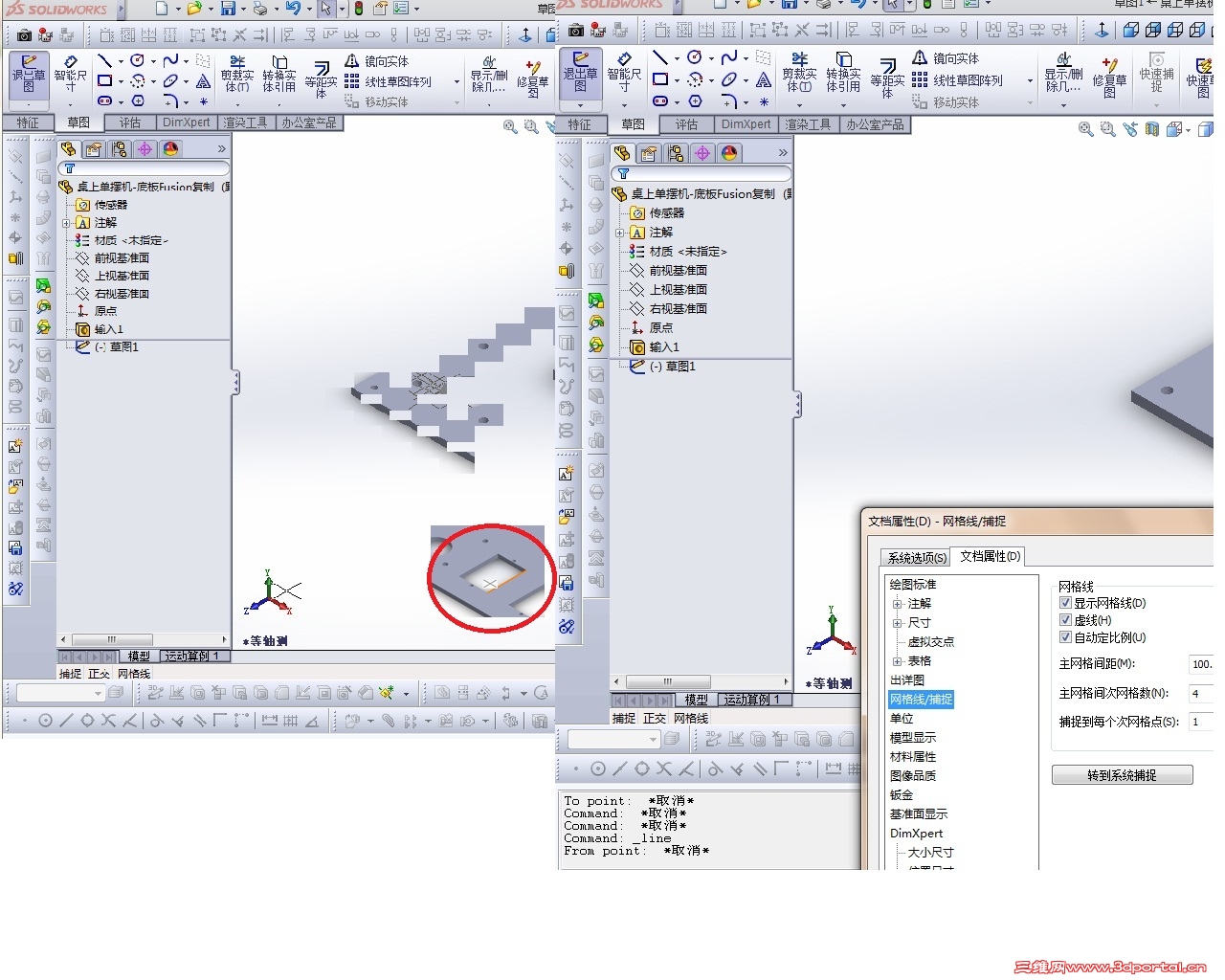

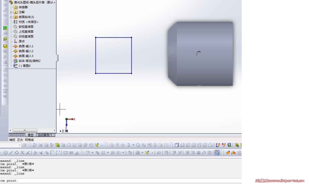

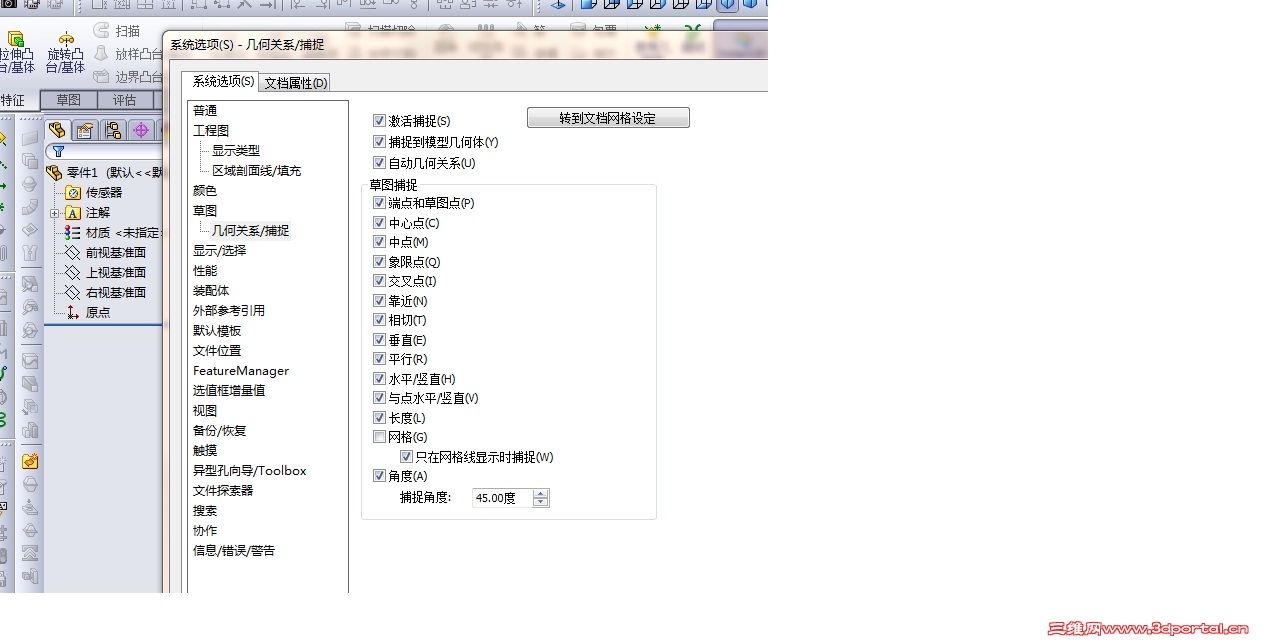

大家好!我在用捕捉时,鼠标总是只能捕捉显示的各个方格点上,根本不显示其他捕捉点!这是怎么回事啊!不开正交也是这样的!捕捉设定也都选了!

6楼的朋友!我就是按照你设定的!还是这样!不显示捕捉点(中心,交点,圆心什么的),只是光标在方格的各个顶点移动,显不显示网格都一样,即使把网格关掉,只要选择捕捉就是这样了!' @4 _1 x9 L1 l" a1 v- j
重启是肯定没用的!重装都没有用!问题是原来好好的!所以我想可能是哪里的设定问题!请大家帮忙看看了,现在都没办法用了!只能用AUTOCAD在救急!谢谢!

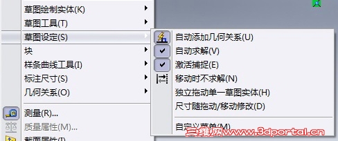

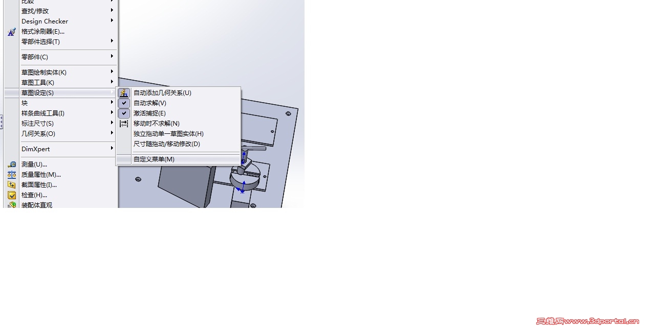

发表于 2014-2-8 20:51:00 | 显示全部楼层 来自: 中国江苏无锡
下图中,激活捕捉点了吗?
 楼主| 发表于 2014-2-9 17:47:25 | 显示全部楼层 来自: 中国江苏苏州
是的!有激活的! 我把2014卸载了,重新装了2009! 也是这样!原来都没问题的!不选捕捉没事!选捕捉后就只能在方格顶点上跳来跳去。不选捕捉,有时候选正交的时候,光标移到的地方会变成很大的一个光标,好像鼠标移到的地方有放大一样!哎!现在只能用AUTOCAD了!盼望哪位朋友能帮帮啊!

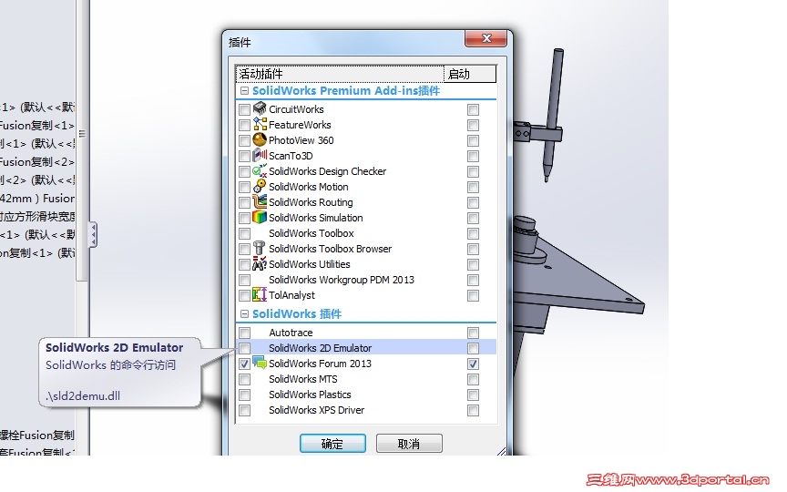

 楼主| 发表于 2014-2-16 10:30:11 | 显示全部楼层 来自: 中国江苏苏州
终于搞定了!原来是多开了一个插件,关掉就可以了  》》工具》插件 关掉 2D Emulator即可。
 楼主| 发表于 2014-2-16 10:30:42 | 显示全部楼层 来自: 中国江苏苏州
参考如图!
