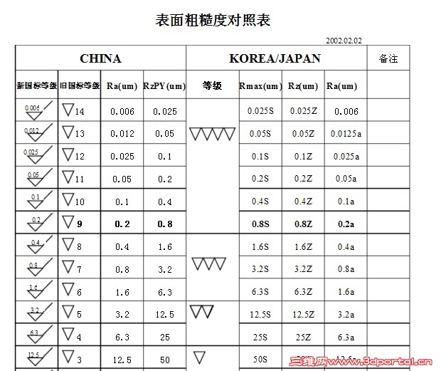

日本图纸上的0.8a等同于Ra0.8吗?见照片。急急急!谢谢

发表于 2014-1-28 22:21:13 | 显示全部楼层 来自: 中国江西九江
应该是一样的,见中日粗糙度对照表; q* B( {) Z$ \8 F. L

发表于 2014-1-28 23:46:42 | 显示全部楼层 来自: 中国浙江宁波
楼主太着急了,附件也忘记了,我也上传一份对照表,供参考  E, Y: K: e+ p4 u- t/ {

发表于 2014-2-6 12:10:44 | 显示全部楼层 来自: 中国湖南湘西土家族苗族自治州
表示是一样的!
