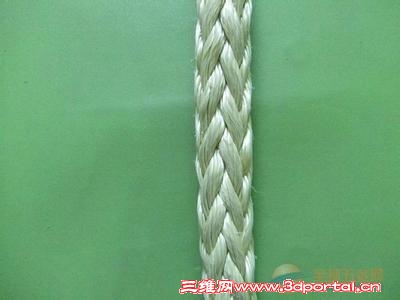

在论坛泡了段时间,知道怎么做旋转加捻的绳子
) l. F- ~& L$ X, `0 V但是八股绳是编织出来的,像小时候编绳子编辫子一样,只不过根数是八根
+ B/ u  Q1 |  L: v( z5 y9 o上个图
八股绳
八股绳

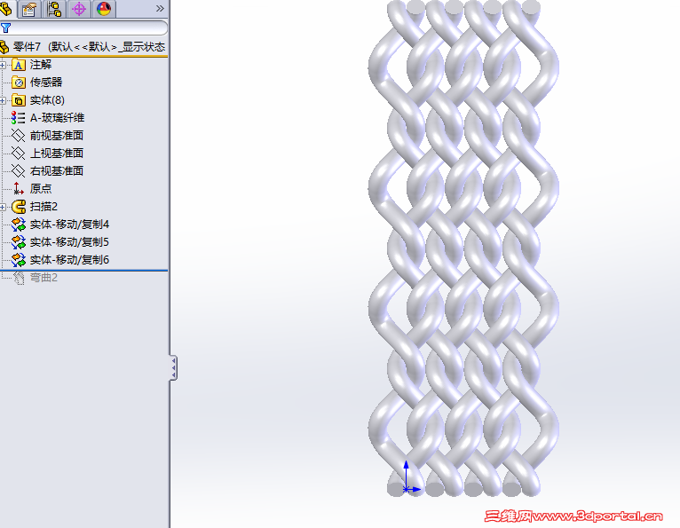

发表于 2014-1-27 16:29:01 | 显示全部楼层 来自: 中国河北沧州
参考 http://bbs.icax.org/forum.php?mod=viewthread&tid=902235&extra=page%3D25%26filter%3Dauthor%26orderby%3Ddateline&page=45 z& W* D5 |" [! [6 J0 Z" _1 j
应该是这个原理,  实际做的不是很好看
5 A% I0 C) w3 `! `" S+ h( w QQ截图20140127162640.png QQ截图20140127162650.png ) d3 s7 p  C* v7 N7 t

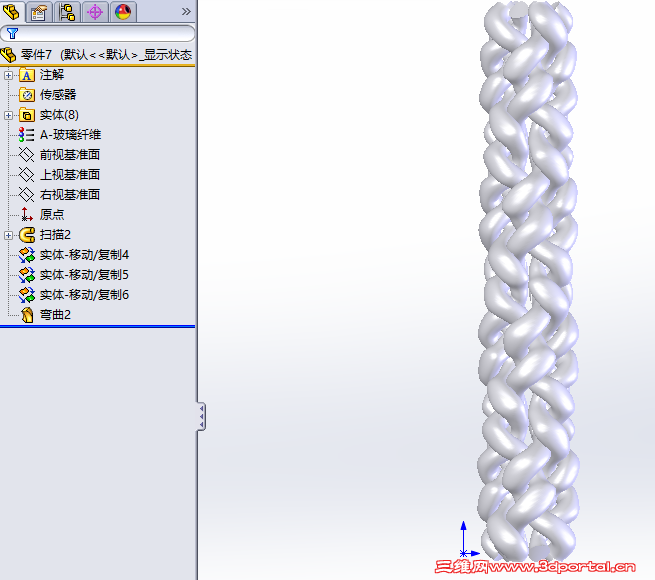

发表于 2014-1-27 17:33:16 | 显示全部楼层 来自: 中国台湾
本帖最后由 hero522 于 2014-1-29 13:41 编辑 ' c+ M7 j9 F7 s: w# u
  J; w: a* @) T  ]. W. N* n好像不是這樣% C" A# W' W/ t* Q+ A2 I) C
可能是
( n3 X. v7 p3 F% _* v斜角是一直線上去,沒轉回頭5 |0 @# ]" y8 u: b* Q7 H6 F3 O  l
編織方式跨2砖2

 楼主| 发表于 2014-2-4 14:09:24 | 显示全部楼层 来自: 中国山东烟台
hero522 发表于 2014-1-27 17:33 static/image/common/back.gif+ O1 F$ \: l% y* U
好像不是這樣
  l/ j4 C" k; @* H3 V; u* A可能是
% q6 X: z, ?% F- _$ ]- _' i- G斜角是一直線上去,沒轉回頭
, M$ L2 q+ n& G4 g" U
过年回来家了没网,现在才上来,高手啊,我想了很久也没做出来,不过是跨1转1,稍微有些差异,能否给下源文件找下思路?
 楼主| 发表于 2014-2-4 14:11:16 | 显示全部楼层 来自: 中国山东烟台
wutong490 发表于 2014-1-27 20:36 static/image/common/back.gif4 U$ d3 |( N- v" a9 _+ b! [
确实是俺想错了
2 }* W' Y4 ~+ T4 K0 Y5 C- C能否发下源文件,虽然向LS说的那样,没有回转,但是我还有其他的效果想做,你做的很有参考价值啊

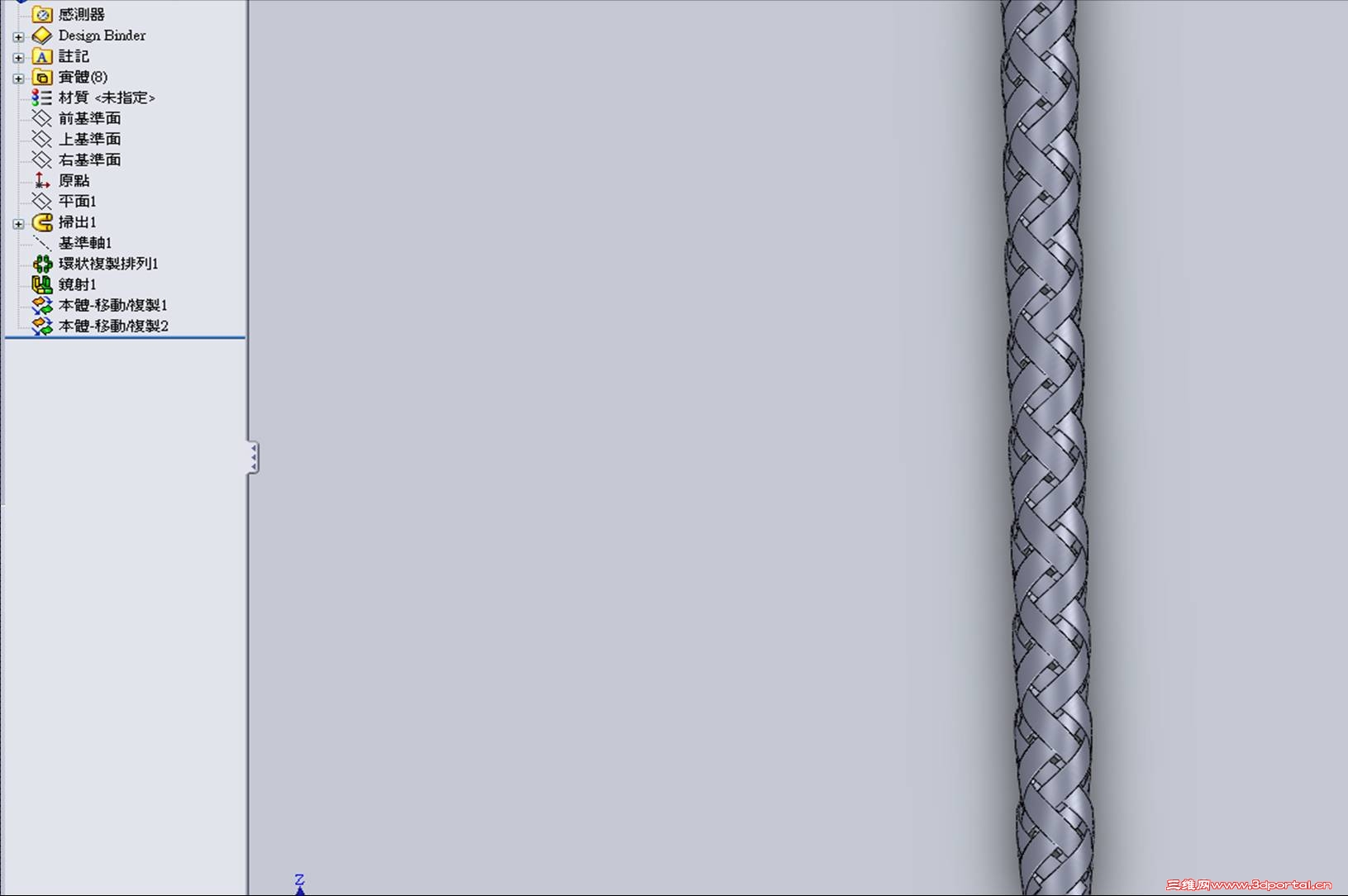

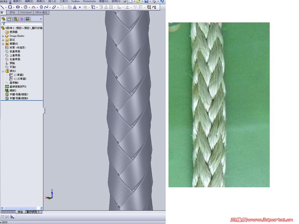

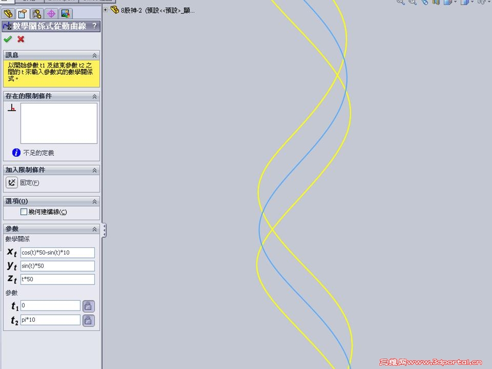

发表于 2014-2-5 09:08:42 | 显示全部楼层 来自: 中国台湾
" [6 Y) A8 v+ S! `% j- M
* Y- l: Y! M* f) n' t& |  Q$ C! ^  { 投影片2.JPG % b& [6 P9 a; M2 }5 W
( x* }9 p* C3 C* |7 L# \# }
5 T' [1 j3 X" C
 楼主| 发表于 2014-2-5 13:50:00 | 显示全部楼层 来自: 中国山东烟台
hero522 发表于 2014-2-5 09:08 static/image/common/back.gif
2 U: G) R- ~9 r  ]. v; P3 s
确实是这样,多谢高手,明白了
