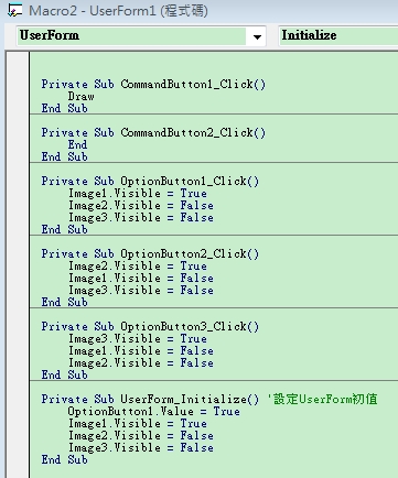

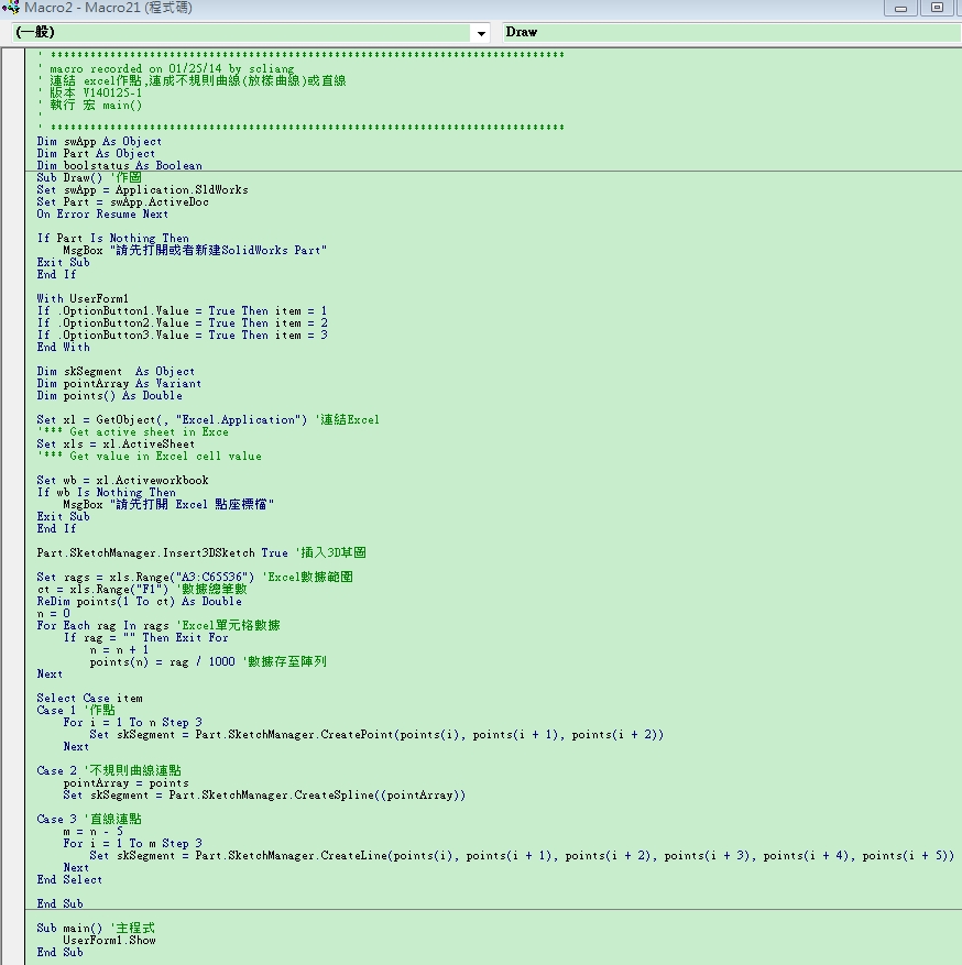

執行宏的主程式  main()4 p+ l+ O5 v% ^& B* `! C+ T
! R" b% Y" |( x6 V/ p5 ` UserForm.gif / C/ q0 l  W( e1 E' B: y4 ]
coordinate.jpg ' O$ h% k) `( B3 A
macro_1.jpg ; q, d- l' L2 v- _
6 \+ b! j3 _7 O- S- s: I coordinate excel.rar (18.69 KB, 下载次数: 148)

把點座標值依據提供格式,鍵入Excel表,執行宏就可以畫點或線.5 W) W* h- @/ ]; |

5 m. s4 V/ Y/ y, }8 }; R* x9 U0 G能夠想到如下是取 1# Excel A9:C199 的點座標用不規則(放樣)曲線畫出的圖?  D' l: a% n6 E1 A
參看 曲線美 http://www.3dportal.cn/discuz/forum.php?mod=viewthread&tid=1368839

% ?  W4 ~# }5 S# g5 r  N. S方法很多,依曲面形狀找適當簡捷的方式了.& n* D' T( n+ \  N
如下是用  "曲面填補"0 c, k7 X+ i" Y4 s( j  w! q
3D草圖作點,連放樣曲線,再 "曲面填補"3 U/ w+ P7 U$ U- e, F- q) y# ^
