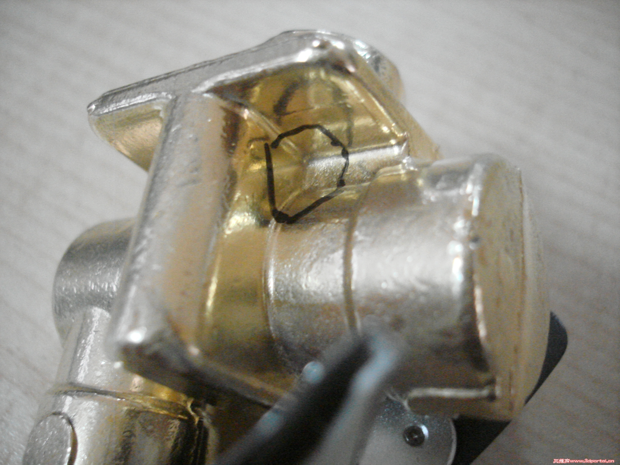

我有一个黄铜件,材料为HPb59-1。要求外观比较光滑,并且棱角清晰。见下图。圆角半径约R0.5。; B6 G) X& `3 D& _0 V& Q, E
棱角照片
棱角照片
& a/ @" a( K4 K' ?但在实际生产时,却出现红冲/热锻模具易磨损、棱角不分明、产品粘膜后表面粗糙等情况。
! `4 u" m3 }- w4 z7 K; \/ J
7 i+ t" u: \6 [  d; v经分析,客户样品硬度为HRB68。红冲/热锻的产品硬度也为HRB68~69。
' e4 p- J- t& P6 |. J高于其它重力铸造样品的硬度(约HRB60)。
+ |) ?4 ~5 V. T0 j. x2 ^' k# X  r! @6 ]1 f/ e
是否还有别的生产工艺可保证产品硬度和棱角分明状态?7 e2 x' J  z5 W4 B( D
, ]) \  }( Z( C0 @
若继续采用红冲/热锻工艺,有什么好的措施可解决此问题?
4 W" |# m* Q4 a5 k: C2 k

棱角越分明,工件上凹坑处的应力越大,相对应的模具处越易磨损(局部过尖、应力集中),所以两者要兼顾,不能只顾其一。  }+ Q8 }4 ?3 R% |
在工艺不变的情况下可以考虑更换模具材料,改用红硬性好、热强度好的材料做模具,这是可以适当减小局部的圆角半径来改善棱角分明状态。0 f) W. h$ q5 F: O/ y# N# z+ ~( G- g
仅供参考。
