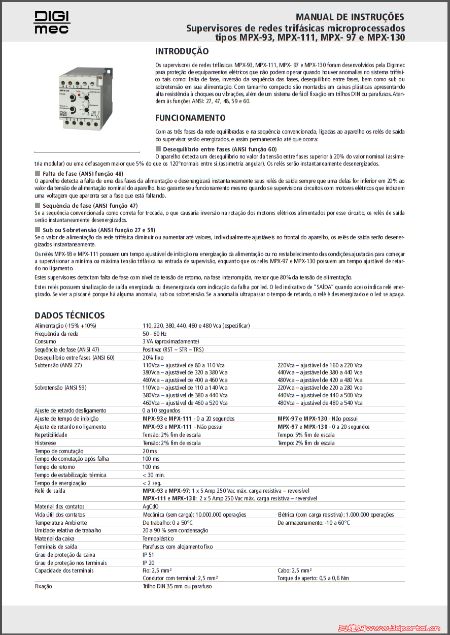

如题,请问图片中蓝笔圈出的元器件是什么?* U& u4 K2 R  b/ [  S. S) z

从图中接线分析,接入三相电,输出一个常开触点,个人认为可能是一个电源保护器,用于检测三相电源的缺相、过电压、欠电压或三相电压不均衡等,这只是个人猜测。
3 u. F( T! B" y& s7 Y图中元件上的字有点模糊,看不太清楚,上网没查到。另外,楼主如果电器原理图,也可助于分析其用途、功能。

二楼fuzhichun126朋友的分析是对的。: N/ u, U. f) d; O* f6 K" x  C
至于“固态继电器”之说,则纯属无稽之谈。
. a$ ^$ T+ P: j

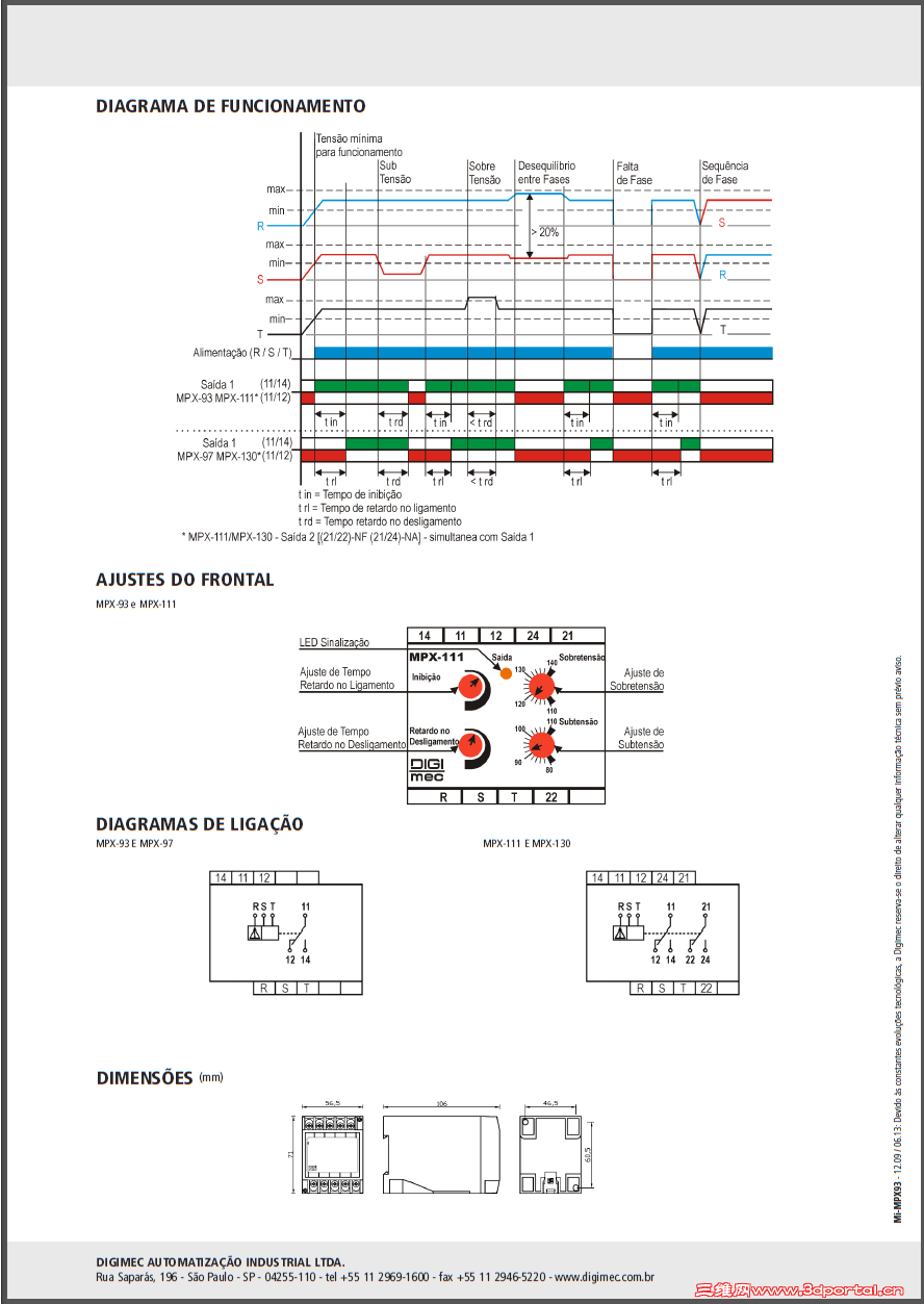

' ]& f( t$ j! ?# k0 N( x% p7 h7 G% Y三相电源监视器。用于监测电源故障。在三相电源出现诸如过电压、欠电压、缺相、相不平衡、相序改变等故障时断开电源。' J3 }/ @# v0 ?$ j
下面以截图形式给出其洋文说明书,可供参考。
0 t, u; N# C- a" Z- i& q% |, G附件中内容为上述截图的原文,供需要者下载。0 j6 Q! [8 D2 L- i  W

看回复,这个和我们平时说的“相序保护器”作用相同吗?

十一月十号 发表于 2014-6-14 16:28 static/image/common/back.gif0 _: }& C/ W/ h1 |
/ Y  {: x& i: l: g$ [# P% \这个电源监控,包含“相序检测”及保护功能!应该功能比单纯的相序保护功能更多!
