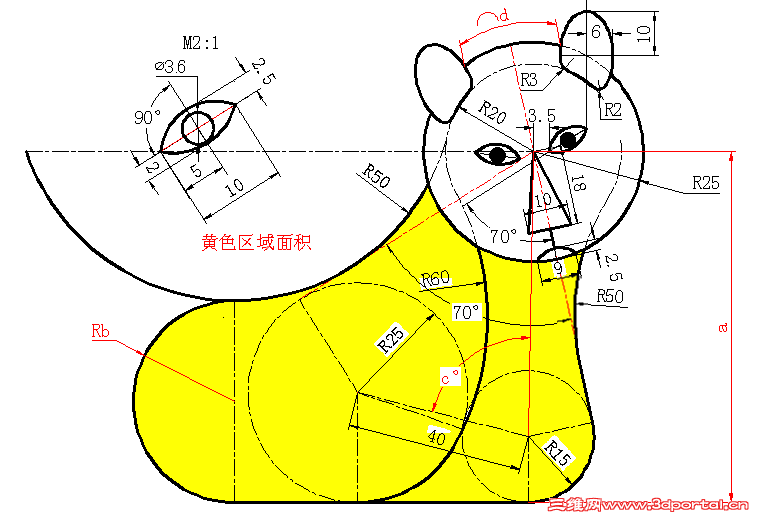

2D综合练习3
$ p1 N- S0 f, S& ?# p1 @$ v1 G" D! M感谢会员 oxm44 提供练习题/ R) q8 @" U, f3 L3 B
小虎形.png ( f* N5 k1 a4 S8 G2 f$ Y
# b/ v% `0 Q. I; F( J# p* L
补充.png 6 q+ U0 G" C3 X) ]) D5 L% y% y
' a$ _# `9 d- p- o
用AutoCAD作图法求出该题要求的5个数值:长度a、半径b、角度c、弧长d、黄色区域面积是多少。, F) q9 e! u2 @/ z
- c+ _# k  i/ U) Z+ `( M" H尺寸精度要求精确到小数点后4位。角度单位必须使用十进制度数,不得使用度/分/秒,百分度和弧度,精度也要求精确到小数点后4位。
) a) T4 K2 K/ _; ]

* n8 {" t5 p! T一.竞赛题目(参见附图), m$ U6 t9 b0 D3 \. ?$ t- l
感谢会员 oxm44 提供练习题
! \4 x9 Z$ w, \2D综合练习33 ^, \% r" T% W( b
4 ?3 S, W7 [: X( h$ G/ X* p
% s+ V% p& G3 k) \( Q% `. f尺寸精度要求精确到小数点后4位。角度单位必须使用十进制度数,不得使用度/分/秒,百分度和弧度,精度也要求精确到小数点后4位。

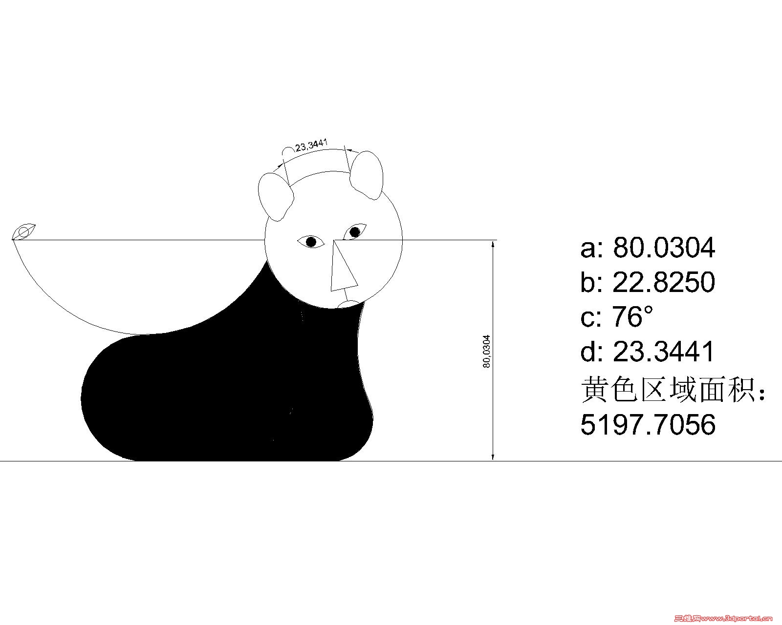

竞赛已结束,初步评定成绩见下表,请参赛网友自行核对成绩.如有异议,请于三日内在本主题后跟帖说明.三日后正式公布奖项.  R: j5 N/ `: s: Z" g& T% d8 `
楼层
用户名
A
B
C
D
E
正确数
标准答案
79.8188
22.9650
76.6221
23.0666
5217.6180
3

6
zhengwei0618
80.0304
22.8250
76.0000
23.3441
5197.7056
0

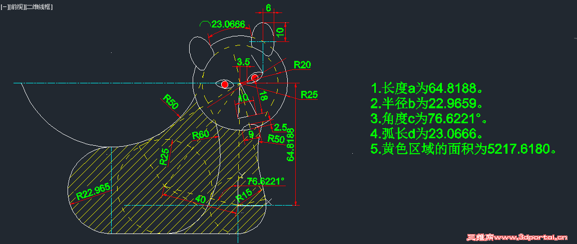

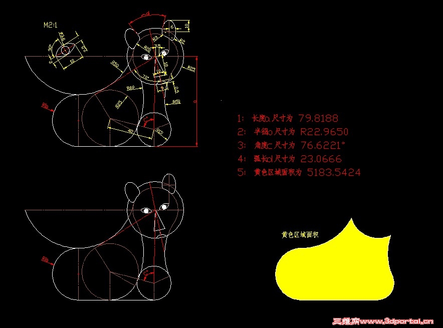

交2014.1作业1 ^9 \% e0 j! c6 `
% l, B, F- q4 G) m
6 W! h! `$ e% ]9 [) ?2 L' g
  S  A/ y9 F( M, ^1 a4 N) G5 m2 @5 ^8 J' ]. v
woaishuijia + 5 参与鼓励

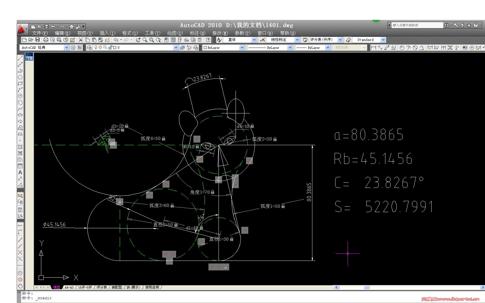

发表于 2014-1-8 22:59:03 | 显示全部楼层 来自: 中国河北沧州
本帖最后由 YJUN6691 于 2014-1-8 23:08 编辑 4 D  q( o$ E1 _/ ?8 y
' r4 u, K0 z) z/ e! d
看看那里出的问题
' U8 ~9 N- l! Y$ D' i+ ~* B
点评
题已经按5#改过,请上传附件到“附件”,参见2#。  发表于 2014-1-8 23:48

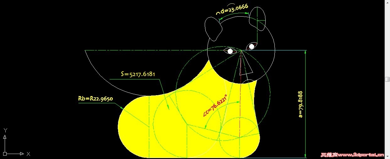

发表于 2014-1-9 17:04:40 | 显示全部楼层 来自: 中国广东深圳
( g2 Z" h1 T* Y8 R. f: {! M4 M1 O: X$ ]2 O7 H

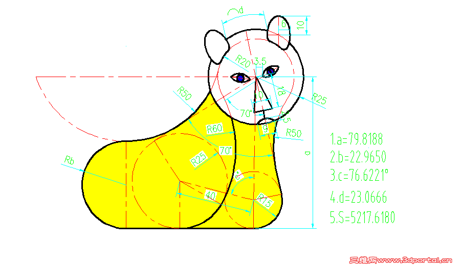

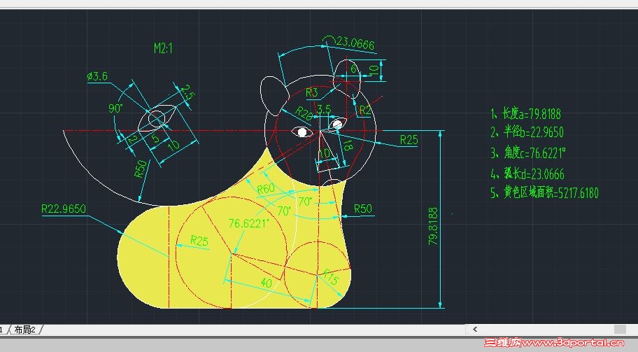

搞点积分  ^_^
" j8 e+ n* _6 X: ?$ ~2 W9 S2 `' G2 H
9 @& [6 Z6 Z, }' [! j4 R6 B
1 a3 v% c! I1 V& Y) f# w* H9 N' G" y
参与人数 2三维币 +55 收起 理由
2005llnn + 50 一等奖

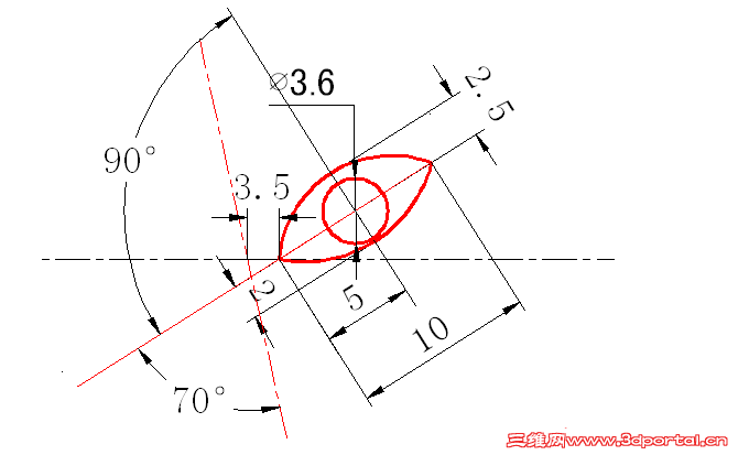

发表于 2014-1-9 18:22:57 | 显示全部楼层 来自: 中国江西南昌
本帖最后由 oxm44 于 2014-1-9 19:03 编辑 % {6 q( t) C( ~2 J) Q5 s$ R. W' N

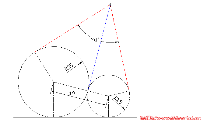

+ {+ [/ \* u5 d
wheasy027 发表于 2014-1-9 14:35 http://www.3dportal.cn/discuz/static/image/common/back.gif
* l, F/ \% \1 s, Y5 o题目中眼睛的下圆弧应该与中心线线切才合理,但做出的图与你提供的图相差甚远
i注意眼睛的定位尺寸!& Z& V+ g( p3 X% i7 x7 @
( Y# c4 }( u  S0 \6 P8 ~7 Q“题目中眼睛的下圆弧应该与中心线线切才合理”--题目中并未提供你这个“合理”的依据!

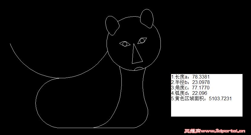

发表于 2014-1-9 18:26:08 | 显示全部楼层 来自: 中国浙江温州
7 k/ h7 t# o* ~- T/ [. h, A; d8 @  n# C$ z* l) ~
交作业了。。
7 Z% Y  d4 T3 E/ L
; D3 u. [) G" s) w6 f0 R+ I" L+ x 无标题.jpg ( K: h* l  J  @& j, o  @
  E8 ]. t8 R8 Z0 k, _' `
9 n( v; v( o' q& f5 p! Q1 V
参与人数 2三维币 +45 收起 理由
2005llnn + 40 二等奖
发表于 2014-1-10 09:50:43 | 显示全部楼层 来自: 中国湖北武汉
oxm44 发表于 2014-1-9 23:47 static/image/common/back.gif
. f# ~$ y- J0 R7 n7 o7 u题目就是要求作题者能分析出那个只能作出唯一图形的限制条件来,如果直接标出那个条件,就少了点……。7 E) w" N4 I$ O$ ?# M
& V! x# o8 H8 u" U, l
如果不是前面所述眼睛的下圆弧与中心线相切,按你的此图也找不出理由说明蓝色增加的线与两个圆同时相切呀!. w) Z: u$ h. f) T0 Q  i
如果仅仅是靠夹角为70度与两圆相切是不能确定高度的,就如13楼和18楼的附图一样,有n个。) L8 w1 m& [& ]; X. N6 N
既然是你的题目,1.不是下圆弧与中心线相切,2.不是臆想的蓝色同时与R15、R25圆弧相切的线存在,那么:" \* T; H* T: W5 d. u2 p7 s5 o
题目不能出现N个解吧这也不是不栏目竞赛板块的初衷吧?我也连续参加本栏目竞赛几年啦,cad经验也就从1994年开始的,每个工作日基本与CAD打交道,从完全不懂到已经退休的手把手教会只独立运用各类常人不太使用的技巧,理解作图还是不太出现偏差的。
7 t& k# D* Z! K. z; B8 n$ g
5 B& C; H0 @2 p' ]: s3 a6 i7 e那该咋办呢?建议你去和版主沟通一下:请版主能否暂缓这道题,换一个!
- |6 [* O3 m* l不然此板块就让大家大失所望的。
2005llnn + 5 技术讨论

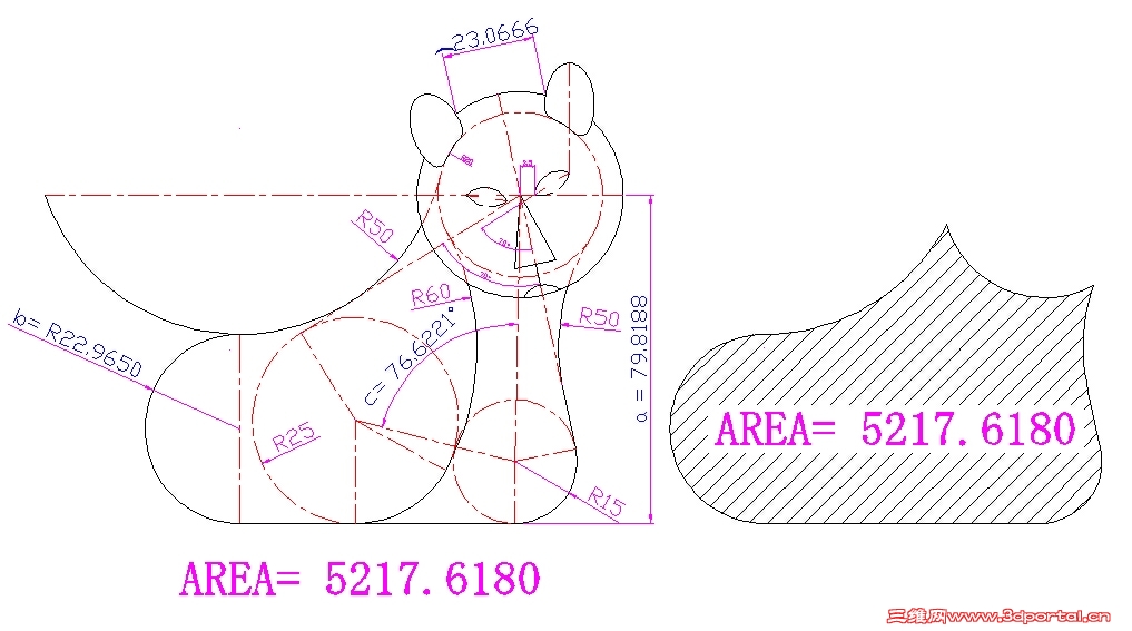

发表于 2014-1-10 10:42:15 | 显示全部楼层 来自: 中国浙江台州
本帖最后由 woaishuijia 于 2014-1-16 00:37 编辑 7 J8 i9 L5 ]7 x6 }3 ]
  g7 L+ t  H6 g5 i

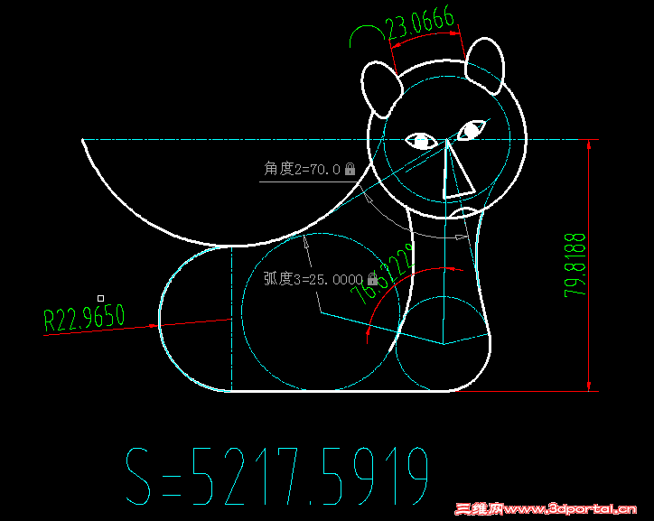

201401.png 个人以为,最关键的两线夹角应该在图上表示出来0 G% h3 G1 u6 v) a" e
3 H4 Z( @6 C4 B6 K7 z
1 V8 @$ a! V3 M2 L
参与人数 2三维币 +55 收起 理由
2005llnn + 50 一等奖

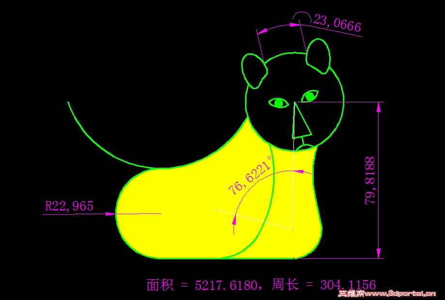

发表于 2014-1-10 14:46:23 | 显示全部楼层 来自: 中国辽宁鞍山
本帖最后由 woaishuijia 于 2014-1-16 00:38 编辑 1 W0 f% d1 D# l6 i, c
: q0 b1 K6 X: F& N这回看明白了,交作业。) y  P0 ]# u! S0 u8 y9 }6 h# Y. A6 M

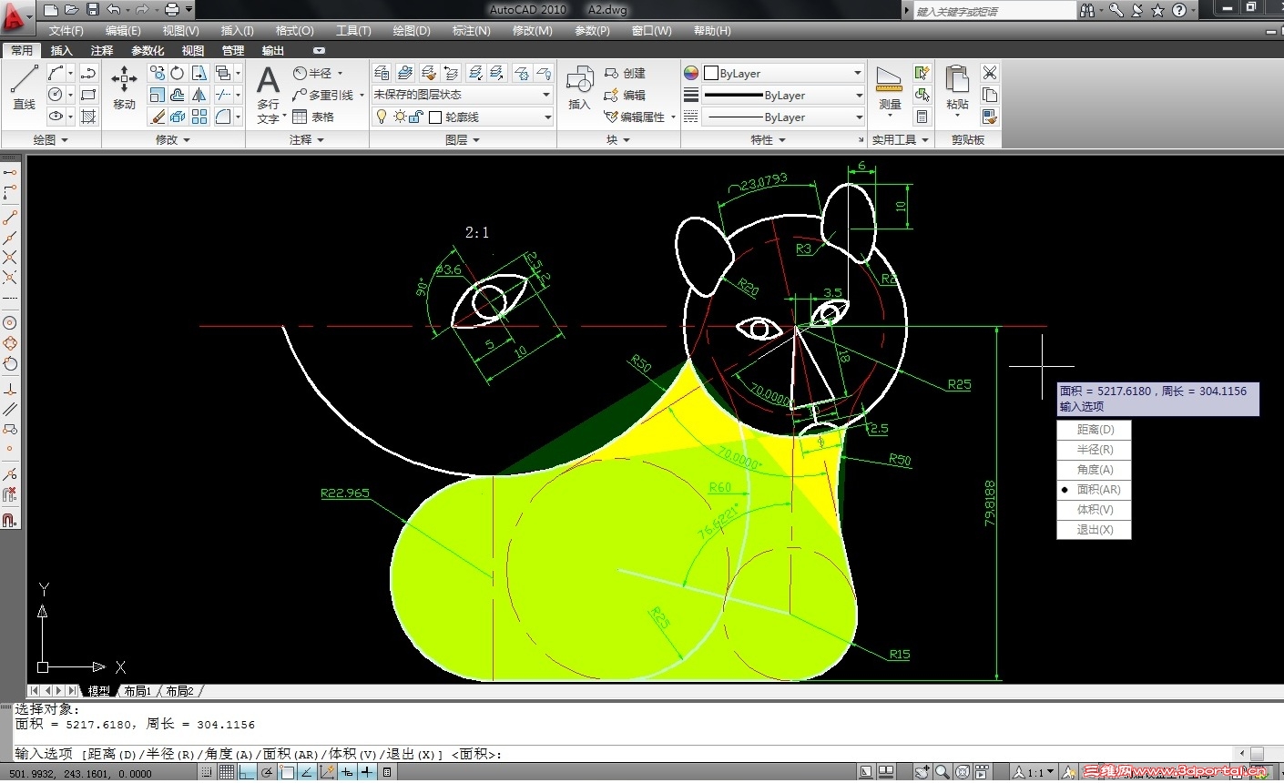

1.jpg . o  |) C; ?: c& b4 \( A
4 @4 [0 ?/ \, o" J
. x9 o& T" K+ j2 N' S1 B
参与人数 2三维币 +55 收起 理由
2005llnn + 50 一等奖

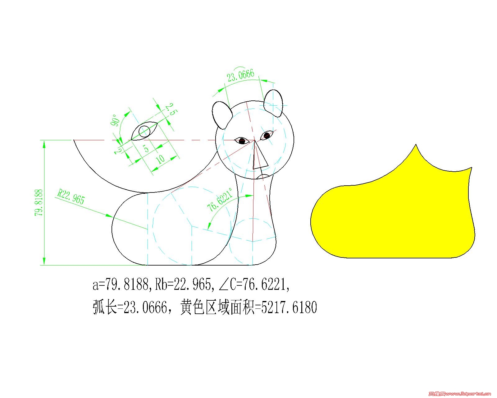

: V# A7 J7 a; N  A  h& |8 \来了,我的小老虎!(其实马年,整个马画画不错)4 r& N/ E' s5 Y# o0 t3 n. x
参与人数 2三维币 +45 收起 理由
2005llnn + 40 二等奖

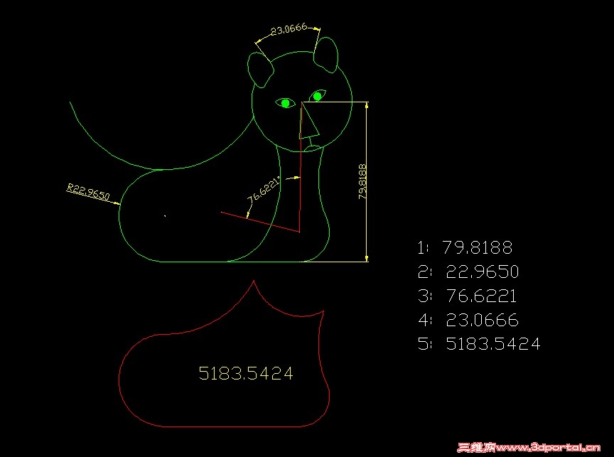

发表于 2014-1-10 19:41:20 | 显示全部楼层 来自: 中国河南新乡
" Y% y8 e" k. ^; l$ I. K5 O* B* E% A$ J7 v# Z: ~8 g1 y# @0 t
交作业罗   4 h2 o" B- ^9 K- [- P+ r- g3 K- I
255
255
/ y/ c& @  X. h5 a3 L7 R- \9 U( L
1 v! f6 x6 ?- n

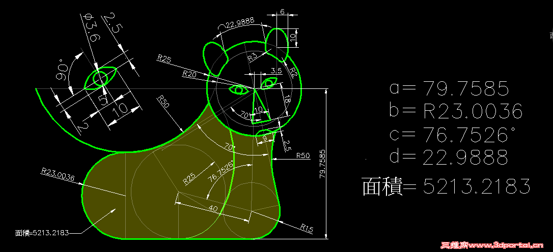

发表于 2014-1-11 09:24:22 | 显示全部楼层 来自: 中国浙江衢州
本帖最后由 woaishuijia 于 2014-1-16 00:54 编辑 % E6 w$ P! G: p2 b; K7 c9 t0 d8 v
" y4 Q  r6 t5 ]4 b5 z( [4 T# G
参与人数 2三维币 +55 收起 理由
2005llnn + 50 一等奖

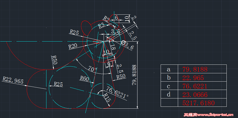

发表于 2014-1-11 11:15:53 | 显示全部楼层 来自: 中国浙江宁波
, P) P3 O; r; A+ Y0 I& G9 r' \$ F/ t+ T$ U
条件够了,也简单多了,交作业呢!
