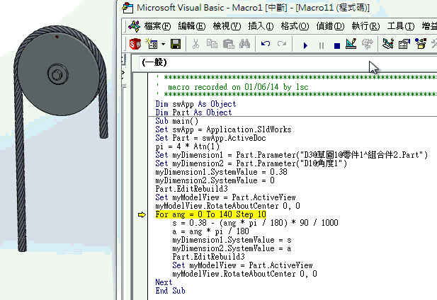

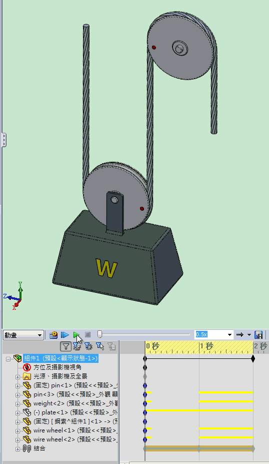

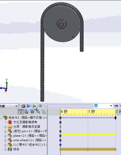

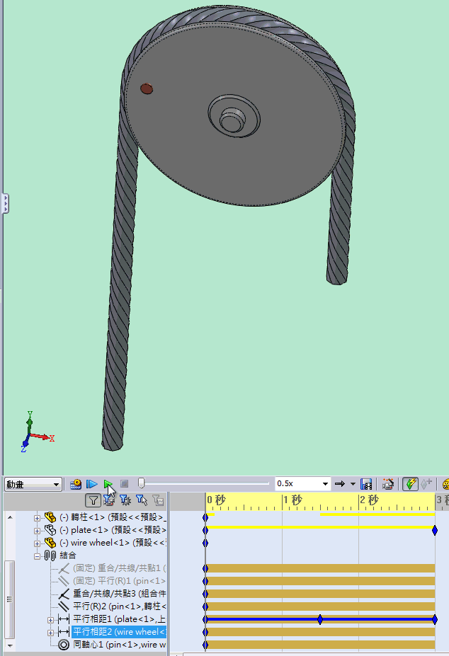

另帶輪隨鋼索轉動,22553711木大已有分享文件,如下是測試用宏計算鋼索垂直距離及帶輪轉角,, o. |: m* a# o" H/ a
結果是計算如亀速,大失所望就作參考了,或是那位大師指導如何可以計算加速.
9 g9 o- z9 e5 r! |3 c Pulley.zip (903.46 KB, 下载次数: 141)

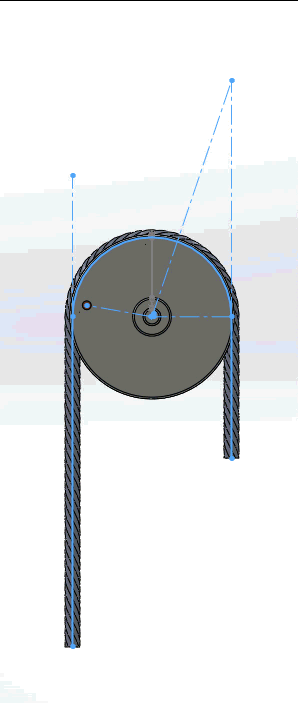

 楼主| 发表于 2014-1-8 11:56:47 | 显示全部楼层 来自: 中国浙江嘉兴
) {1 N8 w: u, C( C
阿帕奇 发表于 2014-1-8 10:07 static/image/common/back.gif8 o- |) c5 e; d3 L
不用宏,加速可否。假如绳子滑过滚轮过半不是加速的掉下去了吗
4 [- t2 M0 m% H! J) K% t

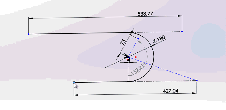

533.77線長,是控制水平兩線之長1 [0 k4 [/ k, \4 S- e4 W, g
427.04線長,是控制拉線長+帶輪轉動弧長
" M/ }: G* C& Y' l  v1 v! V75線段控制帶輪轉動角
+ ~* Q( c. Z" I& y6 V; L, D# j配合作圖總線長,當然要控制在上下拉動的距離,不然就如你所述,绳子滑过滚轮而掉下去.
) l" F# j  G1 q4 h: `5 Q& d
: @: `) V" y3 u9 O3 m5 M% R capture-11.gif
4 |* a& L2 `+ ]# O7 d, ^

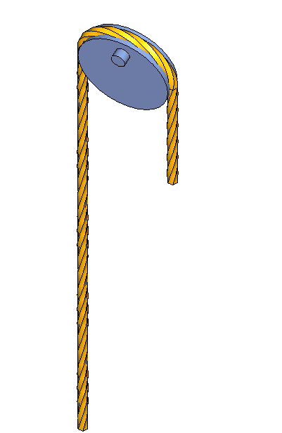

 楼主| 发表于 2014-1-8 21:39:18 | 显示全部楼层 来自: 中国浙江嘉兴
作參考
7 G5 ]6 e% B6 ^1 L3 d/ ] capture-2.gif

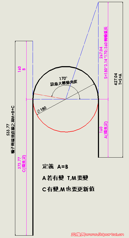

真心希望liang兄能做出工件从传送带末端上掉落的动画,学习了。

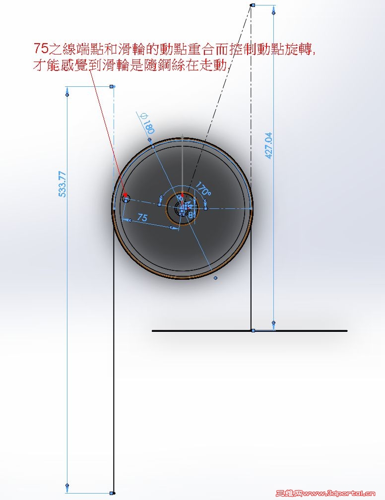

发表于 2014-9-30 13:33:02 | 显示全部楼层 来自: 中国天津
ryouss 发表于 2014-1-8 11:56 static/image/common/back.gif6 [! A5 U! h2 X$ R/ z1 w0 K/ S
533.77線長,是控制水平兩線之長! U5 `6 |6 P8 }& d; D( P% _
. r: N# F8 r1 ~( u% E( i75線段控制帶輪轉動角
8 ?1 z* b) \7 X. p7 _请问一下  绳子那个草图是怎么配合的?直线75是和谁有约束呢?  请指教  谢谢
 楼主| 发表于 2014-10-1 12:01:08 | 显示全部楼层 来自: 中国浙江嘉兴
( M. }) a' P+ P% L( X: A2 r
赶路人 发表于 2014-9-30 13:33 static/image/common/back.gif
& t* b2 |5 X5 S% c( k  m; @$ {( @请问一下  绳子那个草图是怎么配合的?直线75是和谁有约束呢?  请指教  谢谢
  `2 v8 V* |' w6 l: h6 G9 Q
: G( x# ^. i' ?8 P0 S/ A7 u 2.jpg capture-11.gif

发表于 2015-1-6 21:28:06 | 显示全部楼层 来自: 中国广东深圳
请问下liang大,这533.77及427.04以及另外几个数字是如何得来的?是计算得来还是随便定义的一个数字?唉,愚昧,看了半天还是没想清楚各线段和弧线间的关系,恳请指点。
 楼主| 发表于 2015-1-7 10:23:55 | 显示全部楼层 来自: 中国浙江嘉兴
本帖最后由 ryouss 于 2015-1-7 10:40 编辑 8 ~3 m- c8 T3 g: |2 h) s
NC@jiang@nan 发表于 2015-1-6 21:28 static/image/common/back.gif
" D! s& A' I8 |请问下liang大,这533.77及427.04以及另外几个数字是如何得来的?是计算得来还是随便定义的一个数字?唉,愚 ...
9 `8 [& g7 q0 }- h+ i, `) c
如下參考,有問題再討論
* m. W9 d( f/ i! j7 m( A) ^! S2 i4 ^; `  C/ @" i  y
发表于 2015-1-7 20:31:58 | 显示全部楼层 来自: 中国广东深圳
ryouss 发表于 2015-1-7 10:23 static/image/common/back.gif# U  T, v, n! c3 S! f
如下參考,有問題再討論
' q7 ^, \& \8 i( u' h  P& L
谢谢指点。
9 E, p& d' K# W  L8 D* R这样理解的话,就是在草图中要用到几个方程式来控制尺寸变化了。
+ b- ], k" H  q再请问下,从圆心连接到S值的长度的线条上顶点的那条线段是什么目的呢?我没弄清楚这条线段在这个草图中的作用。
点评
沒作用,可以取消  发表于 2015-1-8 08:57
