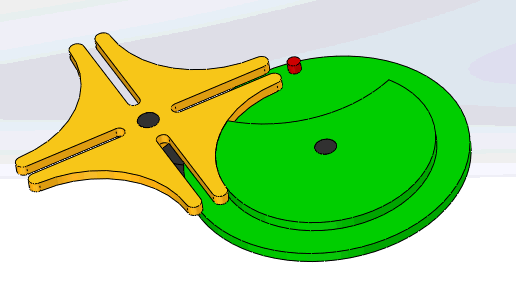

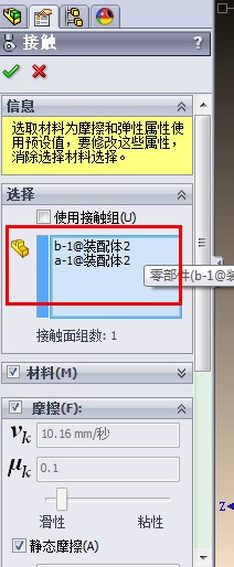

槽轮动画问题。
5 V7 \( p) L, H0 j4 S( g) P- E1 K& Q我就是加了马达,和 接触 ,  怎么那个绿色从动轮自转的,驱动轮还没碰到它呢; p. ]% v( u" e: }, c7 p( v% V6 f; ]  _
接触设置里我都是默认的,就选了那两个零件
5 `) T8 V2 f/ \2 I我做的sw2013 sw2013槽轮.zip (1.16 MB, 下载次数: 41)

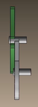

发表于 2014-1-3 21:17:58 | 显示全部楼层 来自: 中国香港
建議樓主從側視看看,兩輪軸向沒重疊,起不了間歇定位之效,導致滑跑。

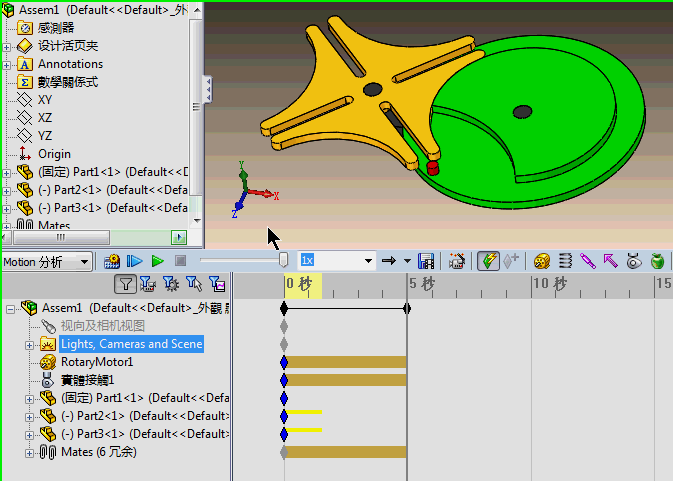

发表于 2014-1-3 21:33:48 | 显示全部楼层 来自: 中国浙江嘉兴
& h$ \$ m3 J; g. T6 x2 M! M4 f6 @$ |% p& j" Y% T
做參考
! b: m( ?" i4 i- v: @2 K/ d capture-3.gif

' g9 \8 \& ?( J; X' h5 E5 d5 \梁兄動畫中,那個"小豆豆"怎麼不見了??

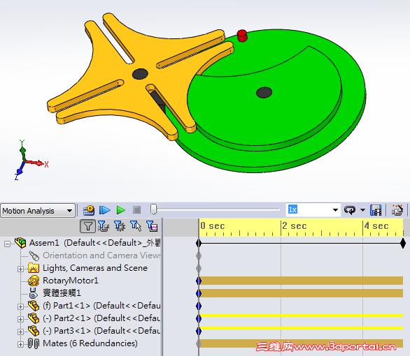

发表于 2014-1-4 00:50:37 | 显示全部楼层 来自: 中国台湾
殺書實在該打屁股!這在社群裡不是討論過了嗎?8 i! e# H& g! F# |0 h- F' c
8 A1 P4 p1 w9 G% D6 h7 D+ |0 R0 U
capture-1.gif % {7 p- [8 ~( j& t) k7 R( V, L

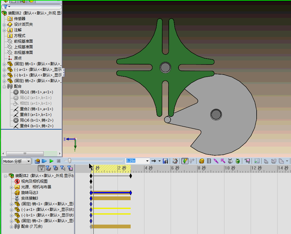

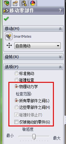

 楼主| 发表于 2014-1-4 08:14:55 | 显示全部楼层 来自: 中国浙江宁波
Francis 发表于 2014-1-3 21:17 http://www.3dportal.cn/discuz/static/image/common/back.gif: X$ o* T, a. w; N0 V" n3 ~
0 Y* J+ Y* _, ]6 S5 T; ]
, ~) c+ F* W1 B' H) \+ j闷大,我用移动里的物理动力学 手动转是正常的,侧面如下

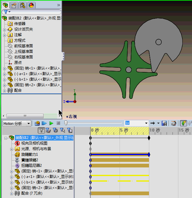

 楼主| 发表于 2014-1-4 08:16:44 | 显示全部楼层 来自: 中国浙江宁波
ryouss 发表于 2014-1-3 21:33 static/image/common/back.gif
0 R: @) W3 D/ y1 e+ S6 j做參考2 C8 X2 ?- v# R+ W& A
6 [- E% D# Y8 U( Z. L8 z[][裝配件 2012版]
7 V7 E; D8 T5 i' V/ [- Q0 h
梁大, 我下载了你的 播放效果和你不一样    我怀疑自己软件有问题了
5 f0 r$ \1 s9 ~+ @: r- q 14.gif

发表于 2014-1-4 11:10:45 | 显示全部楼层 来自: 中国台湾
抱歉,我沒有下載您的檔案…5 F: B/ G3 k, ?( Q$ q% r' y
個人認知這不太可能是軟件的問題…" j" S2 O- |; t- Y2 p5 w7 N  }, }
以下鏈結請殺書再試一下並貼出結果,謝謝您。/ r+ A% m- f3 Z/ w
/ a8 Y5 w) v: C; M, E3 L
http://www.3dportal.cn/discuz/fo ... =1433468&extra=

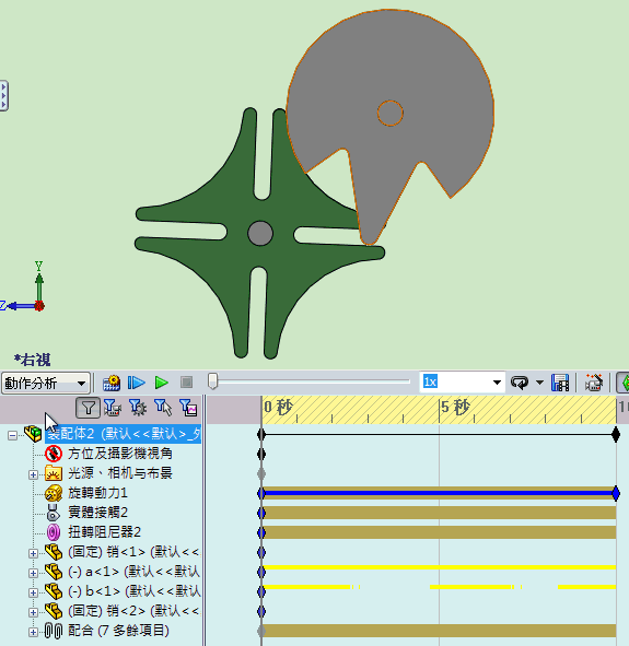

发表于 2014-1-4 16:12:29 | 显示全部楼层 来自: 中国浙江嘉兴
杀苏 发表于 2014-1-4 12:47 static/image/common/back.gif
7 `( j: h0 n2 R- u( G  L3 U: w播放如下
# P$ ~2 Q0 m4 G$ b$ E* R' a沒問題,正常的!
