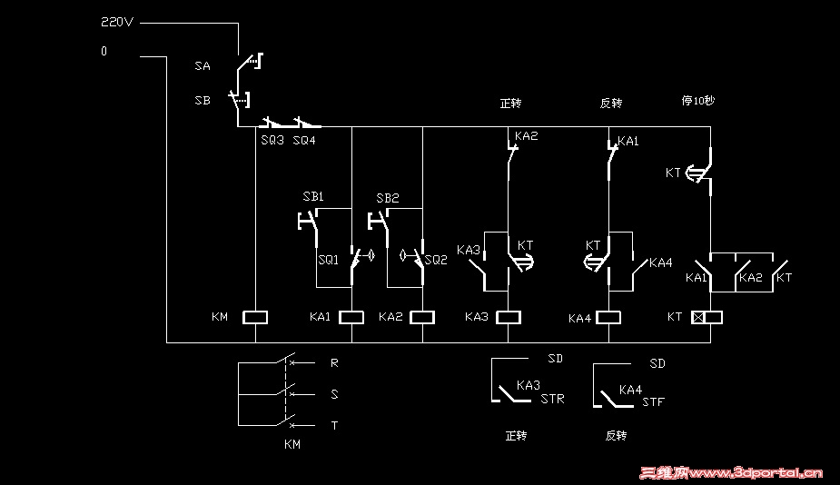

求一个三菱变频器控制的 自动往反 手动/自动切换,手动时能单独控制正反的 电路图  一个接触器,一个时间继电器(到位时停5秒)两个接近开关,两个极限开关,及中间继电器组成。变频器正反控制端子是STF和STR,公共端是SD,看到师傅们接的这个设备但不懂的电路图怎么画求教了,先谢谢了大侠们

这样对吗 三菱变频器控制的 自动往反 电路图
三菱变频器控制的 自动往反 手动/自动切换,手动时能单独控制正反的 电路图  帮看下这样行不,有哪里不对的

本帖最后由 pangpang 于 2014-4-13 20:59 编辑 ( F  Z) [6 \% }' |+ |" P
8 v, a8 `% g9 w  i% P8 O: v
我画了张图纸,发不来图片,只能附件形式
7 C5 y7 h# E$ g- A9 c+ Y: n# ?9 R; k. [( b: R( F! m
版主可以设成图片的话,帮忙发出来,也请大家看看我的是对的吗
: _+ T0 l+ q. G, m0 z( d5 Y
; }8 x: L/ |1 q5 A- g  [: R3 A9 p8 }  b+ `
主回路没画,接触器是给变频器得电的
发表于 2014-4-4 09:46:37 | 显示全部楼层 来自: 中国上海
yflcgj 发表于 2013-12-30 19:11 static/image/common/back.gif
) W* }# q( @5 R% ]9 Q3 [三菱变频器控制的 自动往反 手动/自动切换,手动时能单独控制正反的 电路图  帮看下这样行不,有哪里不对的
8 J2 J  _9 d$ k$ z5 ^' ^$ \你的图我理解不了,有点疑问:KT是时间继电器,最右边的常开和上面的常闭不是矛盾吗?手动和自动没有互锁,不怕有误动作?还有KM不需要用KA3和KA4串联下吗?

发表于 2014-4-10 08:49:28 | 显示全部楼层 来自: 中国浙江衢州
楼主的图是错的吧,我根据你的要求画了张图,可惜发不了图片,不然我们一起讨论下& f& n  X+ s" W9 q& w  D2 ?+ P# ~
# [1 x7 l( f3 [6 I8 m
我已附件形式发在三楼
发表于 2014-4-13 21:17:09 | 显示全部楼层 来自: 中国黑龙江哈尔滨
) p) ?) t, S/ |- F# ?1 `
烙犇 发表于 2014-4-10 08:49 http://www.3dportal.cn/discuz/static/image/common/back.gif4 w. ^4 B% c' a7 \. p  v) W, T
楼主的图是错的吧,我根据你的要求画了张图,可惜发不了图片,不然我们一起讨论下. g# V0 Q. A+ @  ?( S  {- \* X! f
+ k+ M! \) r2 H我已附件形式发在三楼
4 w( A& N7 e- D
# D. B% I2 X4 ?0 _; L* B/ }( }# R已在4#帖中放置了附件中的图形。因为没有安装AutoCAD,是用其它软件打开,或许会有些许变形。9 J0 k! H, O* _8 Y5 {3 l% E! I
+ n; e6 ]2 k9 e5 D! \& g8 w
上传图片应该不难。3 T" h9 B( z9 ]  F! k; O. `1 w7 ~
可通过屏幕截图的形式保存为论坛允许上传的文件格式。如必要也可用Win系统自带的“画图”做些编辑。至于上传图片的方法,帖子的编辑窗口中细看一下,就不用多说了吧?8 U) j  H  }" h, l9 V
