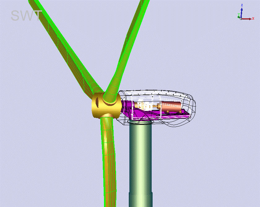

     事先在samcef field中创建好需要的直驱风机的主要部件:主轴,主机架,发电机及控制器。其中主轴,主机架都设计为刚体,发电机则由柔性梁单元构建。这样选择主要是想要限制模型的自由度,保持较短的计算时间。但主轴的弯曲对底座影响就不在考虑范围之内。较精确的建模方法是使用超单元模型。控制器采用dll格式文件,编写可以参照bladed。Dat文件为参数的文本文件,主要便于更改控制器的主要参数。。。。。。2 `; l% G! V9 ]& q; z/ t5 `# v

好漂亮,叶片一圈一停,咋不连续那。

好漂亮,叶片一圈一停,咋不连续那。
8 G& n) ?, w1 a  |
仿真时间短的原因,呵呵
