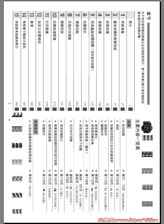

请问各位都用什么PDF编辑和阅读软件。我下载了个Adobe Acrobat X Pro和FinePrint_7.21感觉完全不会用,解决不了问题。, X  |, Z  X( e9 b8 p
我下载了一个佳能700D的说明书(加密的)共388页,我想把两页合并成一页,然后打印在A4纸上的正反面。在站里各种帖子上面都没摸索到答案。
6 O) [9 y- P9 o; I2 S下面(图一)是文件原样的第一页和第二页
  z5 r8 [# a* d' T, K# z# u
; T/ |3 |4 W8 H6 C1 e6 R我的想法是把原文件的第一页和第二页合并成第一页,再把第三页和第四页合并成第二页,以此类推。等到打印时,选择奇数打印出所有正面来,然后把A4纸反过来放,再打印所有偶数页。
% q. j5 r0 E9 g# G% l" G2 M+ j: n  A
自我感觉思路没问题,可是又出现了,合并完后页面上出现了乱码,分辨率降低,图片空白的现象,;););)苦恼呀。

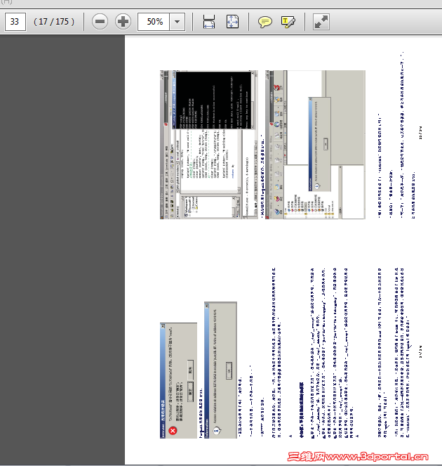

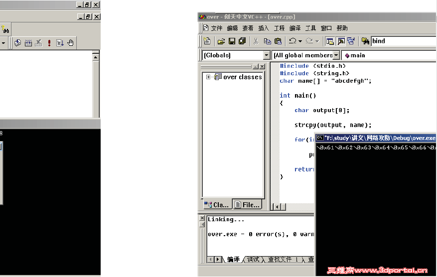

# O. Q" Y' J3 B. z下面(图二、图三)是合并后出现的乱码和图片丢失现象2 ~2 T* i6 a* y! u; h- P% `
0 I' B+ b. ^- o  T, B" }4 T/ c

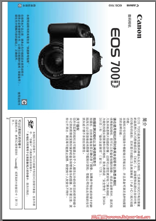

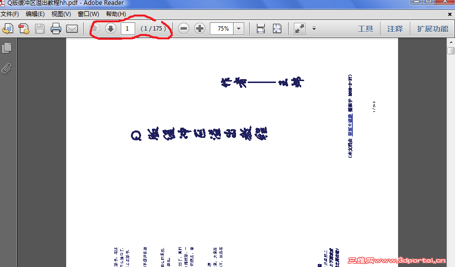

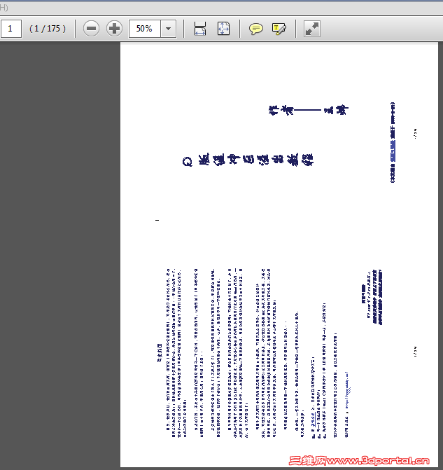

1 T6 e# l& i3 [% ^& l* {+ u* R用Adobe_PDF_Printer7虚拟打印机把300多页的PDF(图1)每页2张重新排版成新175页PDF(图2,图3,图4)& e# j8 }+ |: f3 P$ U; B/ W/ _
效果(图5,6)图片没丢也没乱码6 Y4 q- o5 r# n, w0 \
放大后看还可以(图7)

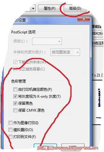

高级里(图8)有颜色方案

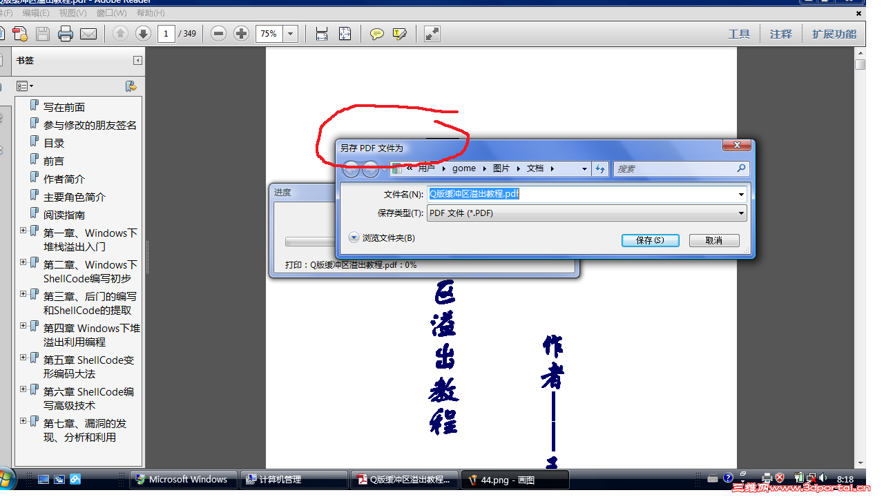

7 d. G* B5 C2 s/ G. R; h& S- y* L5 O用Adobe_PDF_Printer7虚拟打印机把300多页的PDF(图1)每页2张重新排版成新175页PDF(图2,图3,图4)* Y/ }, s1 W% L5 b( H
效果 ...
9 J- `( Y8 K) m. g, ?根据你的步骤都操作了,可是最后生成文件出问题了,最后生成了一个LOG格式的文档,不是PDF文件。刚才度娘了一下,传说是字体问题,把虚拟打印机的首选项里的 (仅依靠系统文字) 那勾也取消了,可是还不行,求达人帮助解决。
