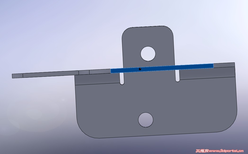

把这个产品正视于这个视图的时候,产品还是斜的,什么样才能把这产品跟X。Y轴垂直啊?

重新定义坐标或者旋转产品

楼主的基础草图是不是拷过来的?重新设置基础草图的平面,使其与水任一基础平面重合或平行

1.选中你要正视的面,然后再选中正视后朝上的那个面,再空格选中正视,就会得到你想要的效果。- _8 U5 Z. M7 a2 [( a- Y2 \/ i
2.你若想把以上操作保存起来,得到你效果后,再重新定义各面。方法是,选中你的正视面,敲击空格,选正视面,点第二个选项重新定义面。
6 O# |2 J& }5 t. w以上若不明白,PM我,回头截个图给你。

谢谢大家,主要是把3D转为2D的,需要正交的视图,现在我在工程图里面把它摆正了,谢谢大家了啊!

2 @. R, |6 e: f" K可以工程图新建投影视图,以前帖子里有说过

还有一种笨法就是——移动/复制实体

选面,正视于,再不行就选面,ctrl,再点另一个,正视于,这样你,想怎样显示都行
