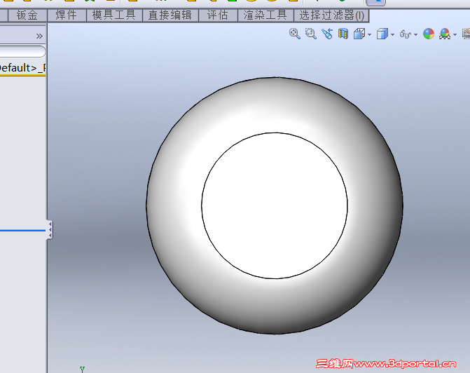

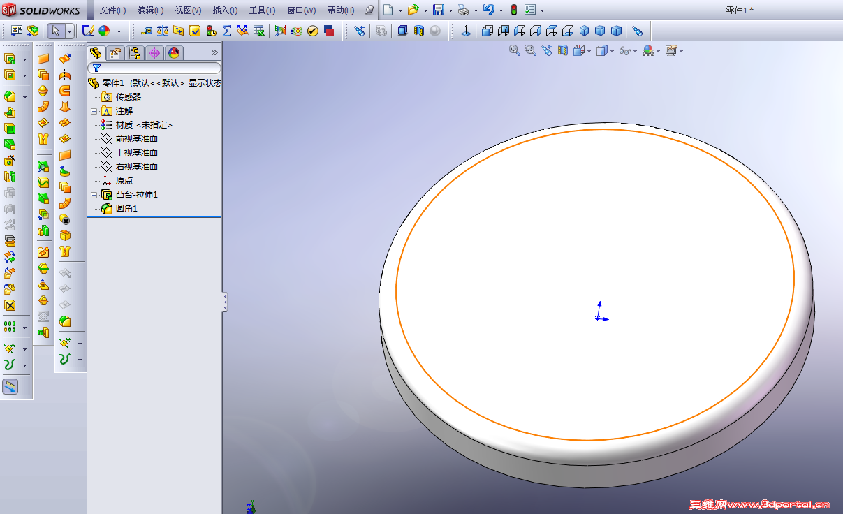

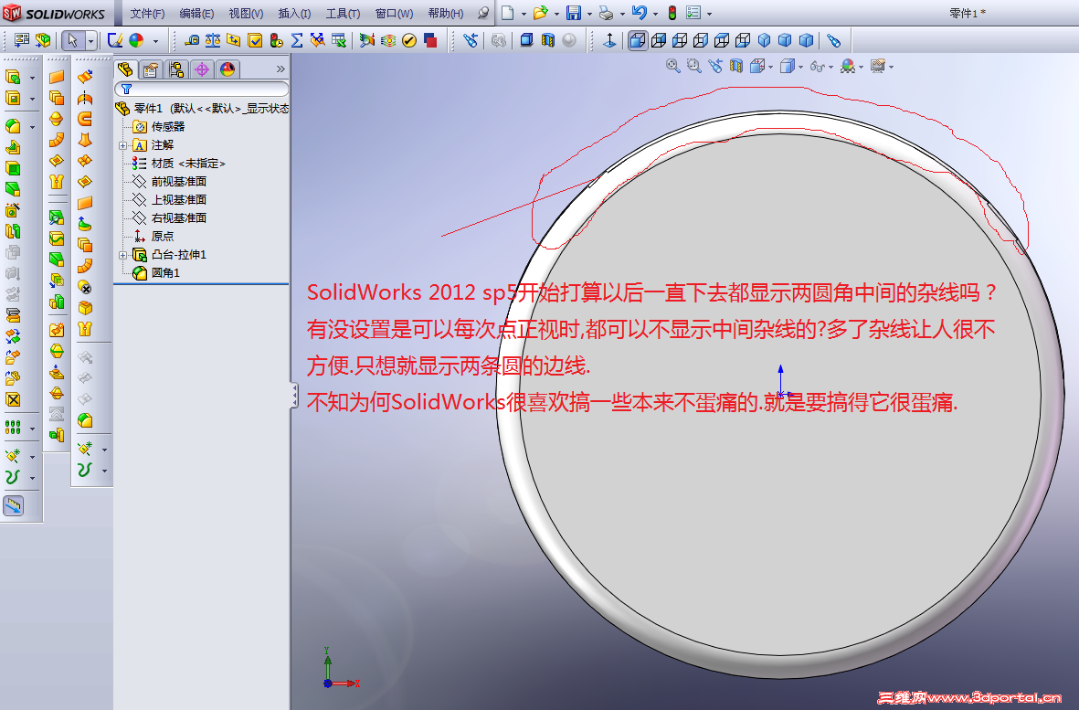

[求助] SolidWorks 2012 sp5以后的圆角显示问题!!
发表于 2013-12-19 15:08:12 | 显示全部楼层 |阅读模式 来自: 中国广东东莞
1.png 9 l1 A4 n% Q$ l6 m$ h3 `
( X2 j! Q% D" G8 ~( F; J: U$ h+ v
; V5 T- C- @) D" M% [
* c) B0 |/ F' e. [$ s8 K2 h' ^ 3.png
: ]2 z) p' ?+ U/ |

发表于 2013-12-19 20:14:48 | 显示全部楼层 来自: 中国广东广州
这版的确有这问题,只是显示问题,不单止圆角时会有这现象,复杂的模型有时也会出现。更新下显卡驱动试试!
发表于 2013-12-19 20:33:34 | 显示全部楼层 来自: 中国广东深圳
楼主,这个问题你应该问你自己电脑有什么问题,比如说显卡驱动装好没有,或者你升级显卡驱动看看。这个是根本不存在的线,是你电脑显示的问题而已。

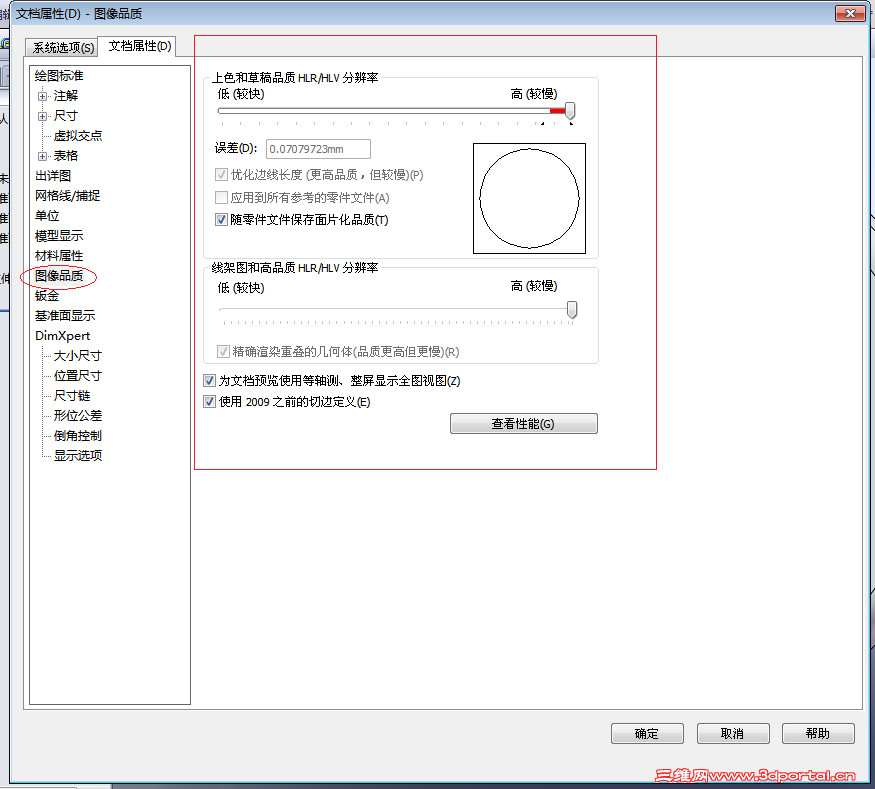

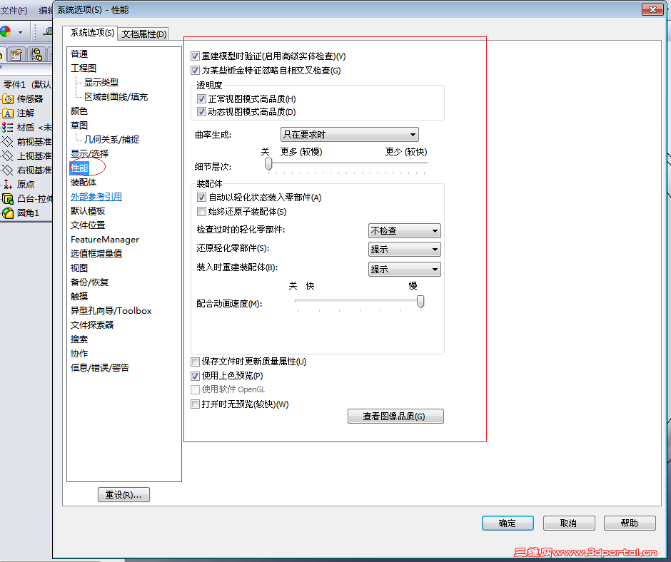

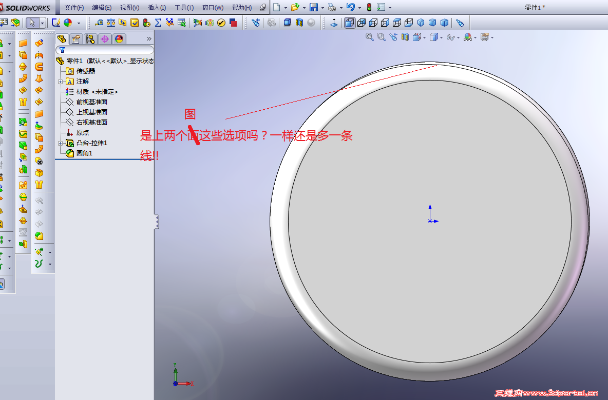

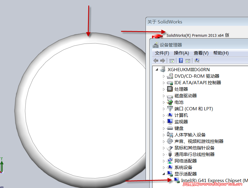

 楼主| 发表于 2013-12-20 07:47:01 | 显示全部楼层 来自: 中国广东东莞
ZHYJ96 发表于 2013-12-19 20:35 static/image/common/back.gif
, u# R; V# G' B: o- d建议你SolidWorks 性能测试一下看看有什么问题
- j/ X3 ?& d! m  I) ~0 F  W6 @你好,是这样吗?如何改都显示有问题!!5 R- ]! R6 d/ s: T) @
1.png 7 Q8 F* u) O2 F
$ V/ K; r( p/ v' Q2 o! B
6 K+ H. r) E% W! e; a5 C9 z
1 ^% H/ H' ]9 \/ n 3.png : s; V! V: p, ]6 h- ?" \) t
 楼主| 发表于 2013-12-20 08:04:38 | 显示全部楼层 来自: 中国广东东莞
skypc 发表于 2013-12-19 20:14 static/image/common/back.gif
1 D8 J' l, ^6 ?# {, N! _这版的确有这问题,只是显示问题,不单止圆角时会有这现象,复杂的模型有时也会出现。更新下显卡驱动试试!
  F% w! S6 ^' k* K) Z

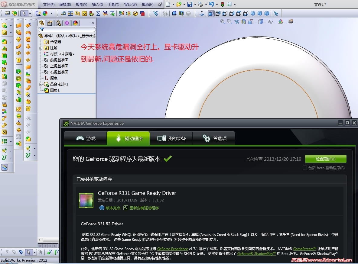

工厂的机和家中的机一样会有这样显示问题.更新显卡驱动也是一样的.SolidWorks 2012 Sp3之前的软件不会这样.我装过SolidWorks 2012 Sp5和SolidWorks 2013 Sp0都是会有这个问题的.
发表于 2013-12-20 08:11:24 | 显示全部楼层 来自: 中国辽宁盘锦
呵呵仙 发表于 2013-12-20 08:04 static/image/common/back.gif
7 h9 l% w5 I2 F0 P  {& f3 U工厂的机和家中的机一样会有这样显示问题.更新显卡驱动也是一样的.SolidWorks 2012 Sp3之前的软件不会这样 ...
. J' M. E) l0 _+ [

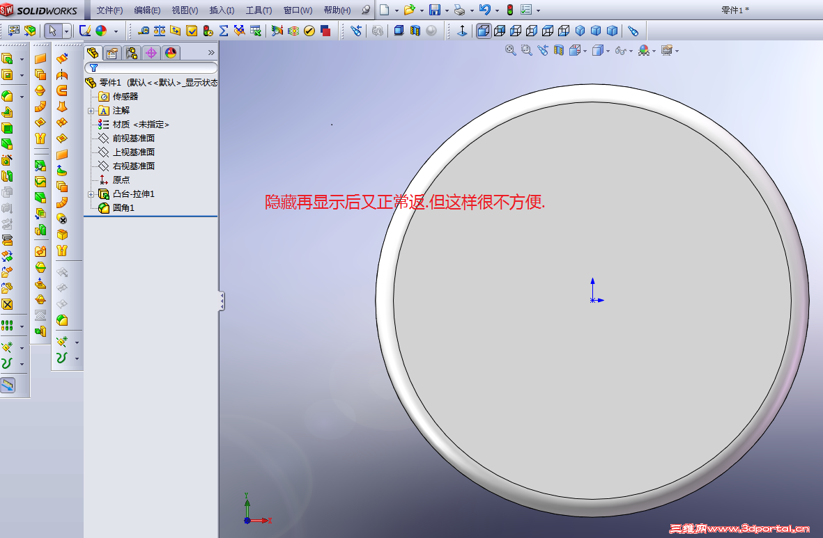

是的2013也有,当你点击重建按钮时,就会消失,还一直没在意过,做模具的看拔模角度是会受干扰吧

我也出现过这种现象,重新生成一下模型就好了,但是在装配体里面画草图,如果有很好几个零件有这样的显示,提前已有零件的轮廓线时,出现这样的显示真的很头疼,我感觉是不是电脑的为题啊,是不是用工作站,专业显卡就能好点呢?

发表于 2013-12-20 15:44:08 | 显示全部楼层 来自: 中国广东惠州

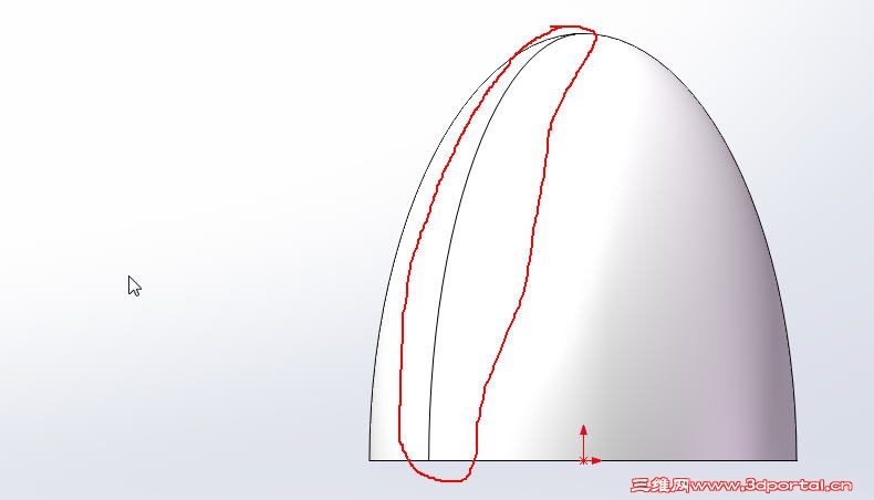

我试下了用回以前的显卡驱动,画了个弹头,这问题又回来了!,但按“重建模型”或者用快捷键这问题就没有了!:doubt::doubt::doubt: 完全蒙了!
 楼主| 发表于 2013-12-20 16:34:19 | 显示全部楼层 来自: 中国广东东莞
skypc 发表于 2013-12-20 15:44 static/image/common/back.gif
9 `& g# _) Q# a6 O" J" N) k$ C我试下了用回以前的显卡驱动,画了个弹头,这问题又回来了!,但按“重建模型”或者用快捷键这问题就没有 ...
/ ?$ R0 r: X  v6 p9 b' a8 x
也就可能真是显卡驱动之过了.SolidWorks 2012 sp3以前的软件真不会这样.集成和独立显卡都不会这样.
