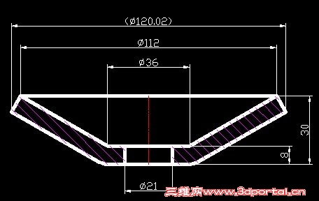

  J6 a3 n4 _7 @" d7 N" v有一个锚杆盘,有压型有冲孔,想在100吨的普通油压机上或者是100吨的冲床上一次成型出来,但是要求要先成型,最后再冲孔,不能先冲孔,再成型,但可以在冲孔以后再压型一点点,关键是要求冲的孔不能有变形或成喇叭口,会影响强度。看哪个老师有给指点设计一下。谢谢。
0 d* G0 D, C& }/ V  `冲孔模具可以在四柱100吨油压机上使用吗?油压机的速度慢,会不会对冲模寿命和效果有影响?

这么厚板的冲孔最好不要在油压机上用,剪断时的冲击力对设备损害较大;冲孔一定会有喇叭口,这是模具刃口间隙决定的,如果有要求,可以使用小间隙冲裁,光亮带大一些,但仍避免不了撕裂带。

+ O8 S" H' m, }" [& q, {4 U2 G) h先成型后冲孔,模具应该怎么设计呢?给个草图或者示意图就行啊,谢谢了) W" _  N6 _4 a! e1 G( C, s& h

分2次冲孔,初冲后精冲。
