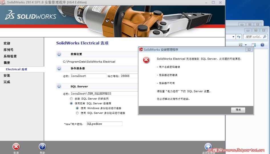

[求助] 难道SW2014卸载之后就不可以在安装了吗?必须要重装系统吗?
发表于 2013-12-17 00:57:07 | 显示全部楼层 |阅读模式 来自: 中国江苏无锡
本帖最后由 安安lao 于 2013-12-17 00:59 编辑 " S8 j, }: m5 p: Q6 g
8 F* O$ Y2 V; l等待大侠赐教,此图片有什么方法可以解决

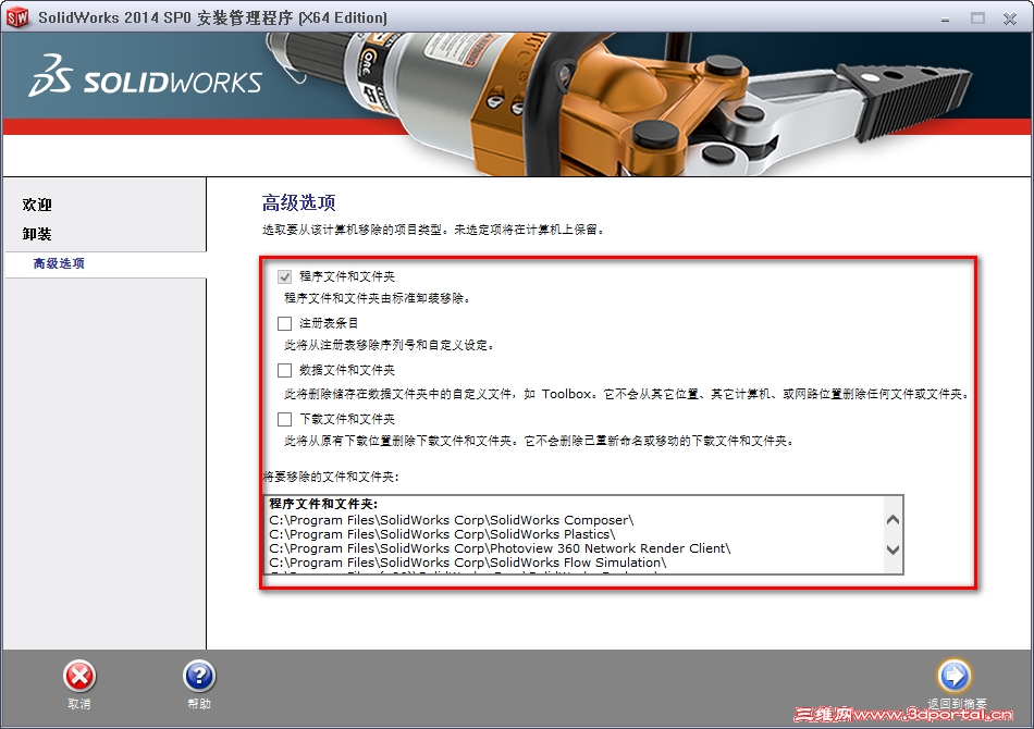

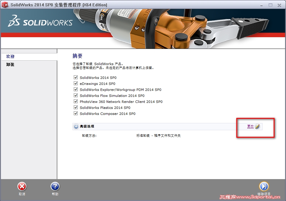

发表于 2013-12-17 08:27:03 | 显示全部楼层 来自: 中国广东东莞
; _2 M* ^% m5 P" y6 v卸载点高级选项8 Z8 x; a; M2 r$ ~
  y8 m( K1 m: ]6 w9 |8 e0 f把里面的都选上;如果不点高级这些默认是不卸载的,以后再安装就没问题
5 T0 u7 n9 N& u% t2 H! @4 g

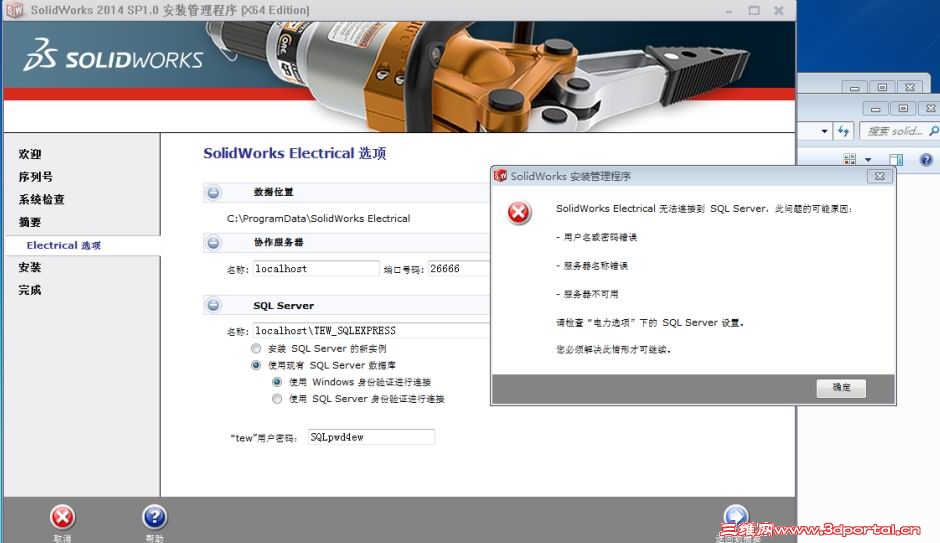

 楼主| 发表于 2013-12-17 20:41:50 | 显示全部楼层 来自: 中国江苏无锡
随便输个数字就可以解决了,无意中发觉的,无需其它设置
阿帕奇 + 3
发表于 2013-12-17 20:45:05 | 显示全部楼层 来自: 中国四川成都
安安lao 发表于 2013-12-17 20:41 static/image/common/back.gif3 g5 h4 X% c8 @9 t" k4 [; B3 C
$ @6 d) [1 W0 s2 f7 M
不要安装Electrical组件。除非你非要使用。或者选择安装新SQL实例。
7 I! ?0 G: ?6 s2 U4 o8 u你本机没安装SQL Server当然无法连接了。
阿帕奇 + 3
发表于 2014-3-26 08:59:52 | 显示全部楼层 来自: 中国江苏苏州
用了新的名称,安装过程中报错。) W; k* V) l' c) C$ U3 ?' H- J" ~
而且已经安装了SQL2012官方版。
