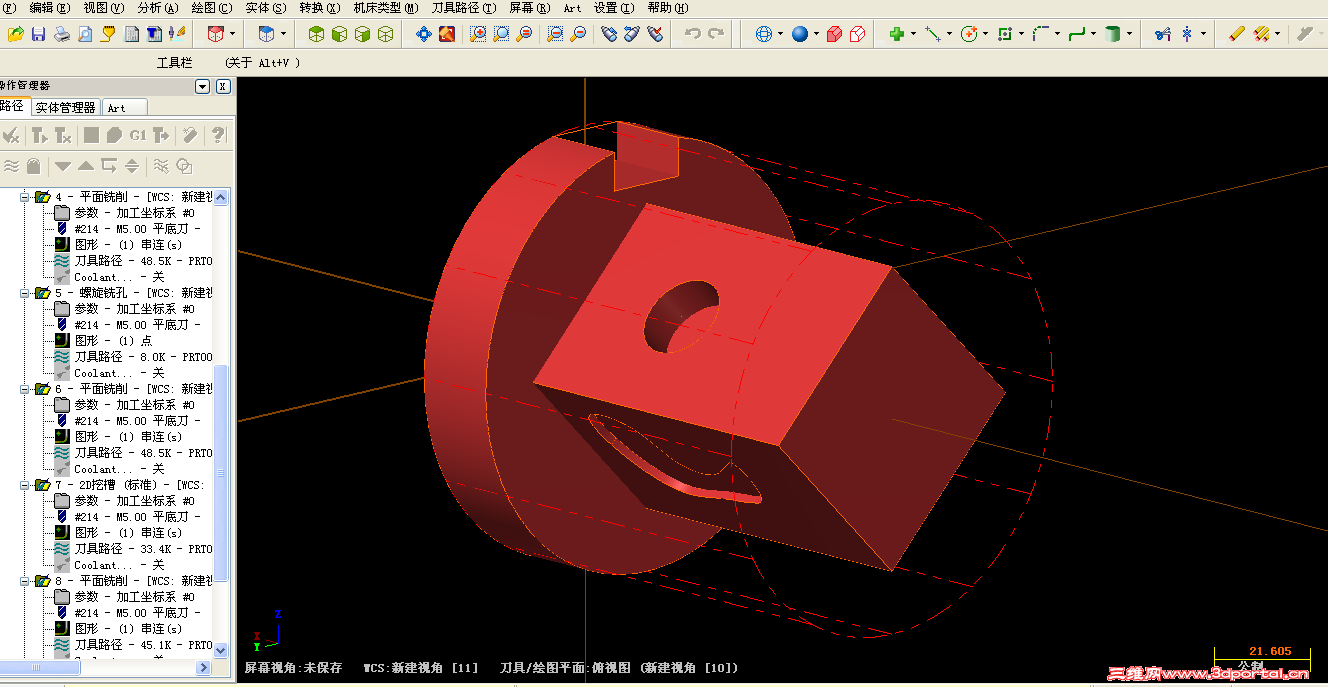

发表于 2013-12-16 20:24:30 | 显示全部楼层 |阅读模式 来自: 中国江苏南京
用四轴定面加工后处理的角度怎么不变啊,哪个地方设置错了?/ L/ n. M+ W4 g- A3 H; y
是不是WCS里面有什么不对啊?

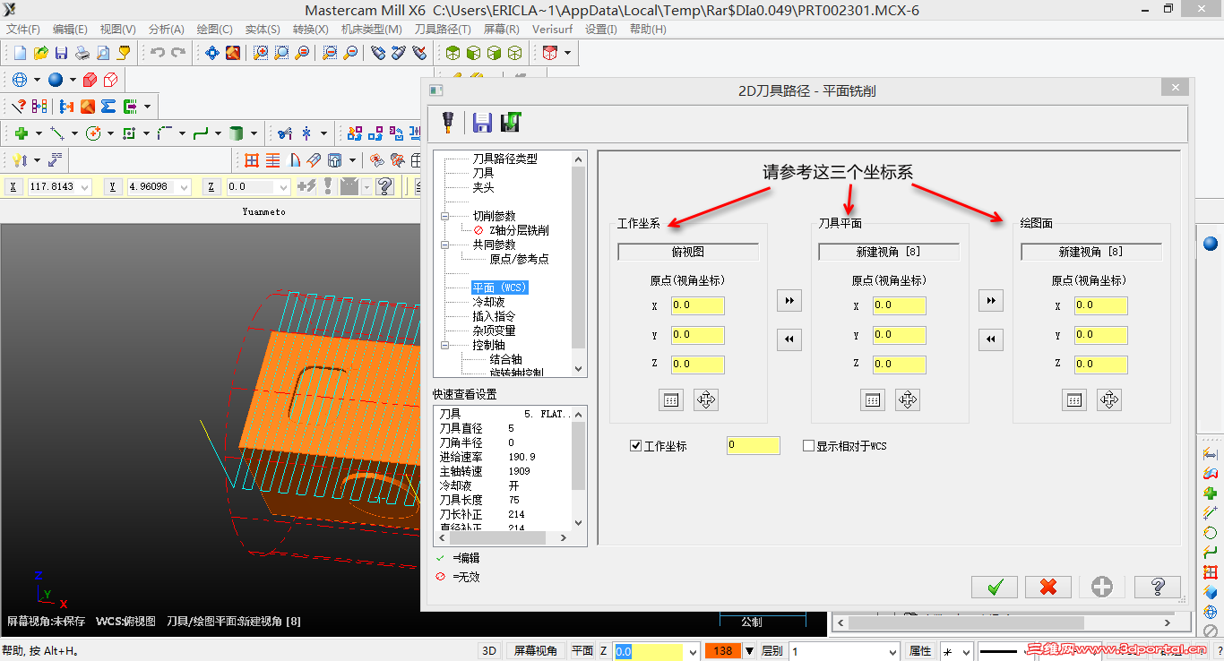

发表于 2013-12-16 22:19:24 | 显示全部楼层 来自: 中国江苏苏州
你的WCS是对的,只不过设置问题,请参照图片
2 H2 Z! p" a4 g果然可以,原先是在WCS里面点的实体定面,现在在平面里面点实体定面出来的三个默认坐标系就是你贴出来的那个!

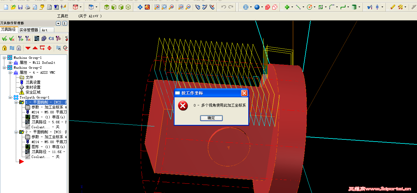

) O$ Z" {, l' U# C0 V7 ]还有个问题想请教,为了生成程序只出现G54,我把所有路径工作坐标都强制设定为0,出来一个错误提示,但是生成的程序还是OK的?请问有什么解决办法?

你要闲这个提示麻烦的,那就要改后处理了,可以改成出来都是G54的,不过我觉得没啥必要的, p) I4 O9 R$ O; ^! T* S9 l2 \1 v
不用管这个提示的,4 W- v3 ?& W2 W) L
你这个模型是规则的,只需一个坐标就可以,我以前干的都是不规则的,需要很多坐标的
