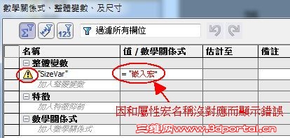

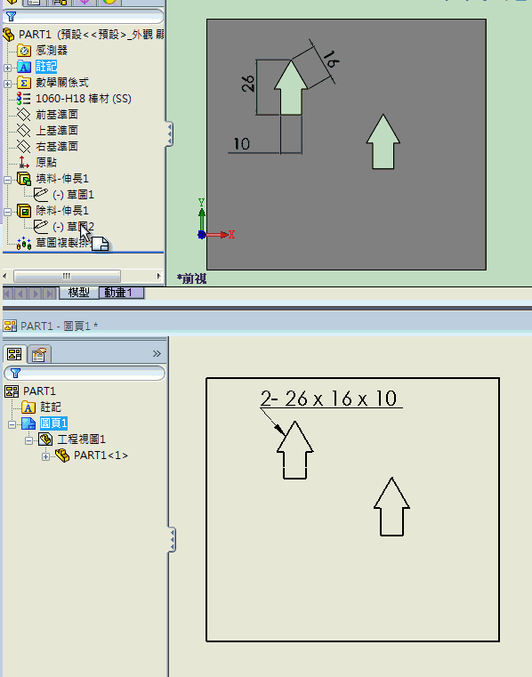

          因文字不好說明,就用圖加文字了,希望對有興趣者有幫助!

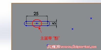

; ?) V( ^3 h' b$ ^; r/ j3 E一. 編寫宏(原創者:悶大)  草圖1須修改為草圖23 q8 x- r& `0 ~* R# q1 S% `1 G
1_宏.jpg.jpg % S6 ^0 e8 i5 V& F

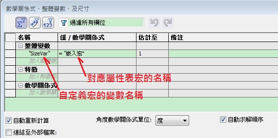

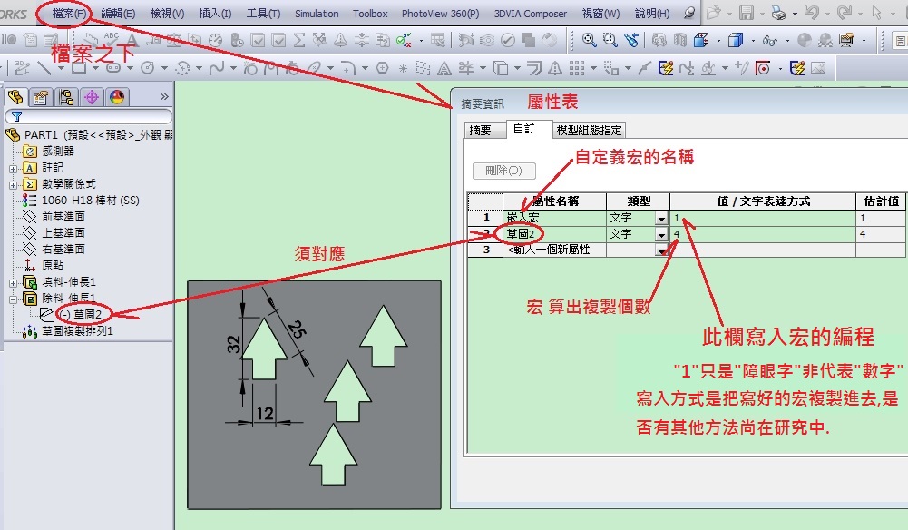

二. 自定屬性
* D% U# S+ ^) ~% `  `! ~( b     二.一. 屬性表的宏

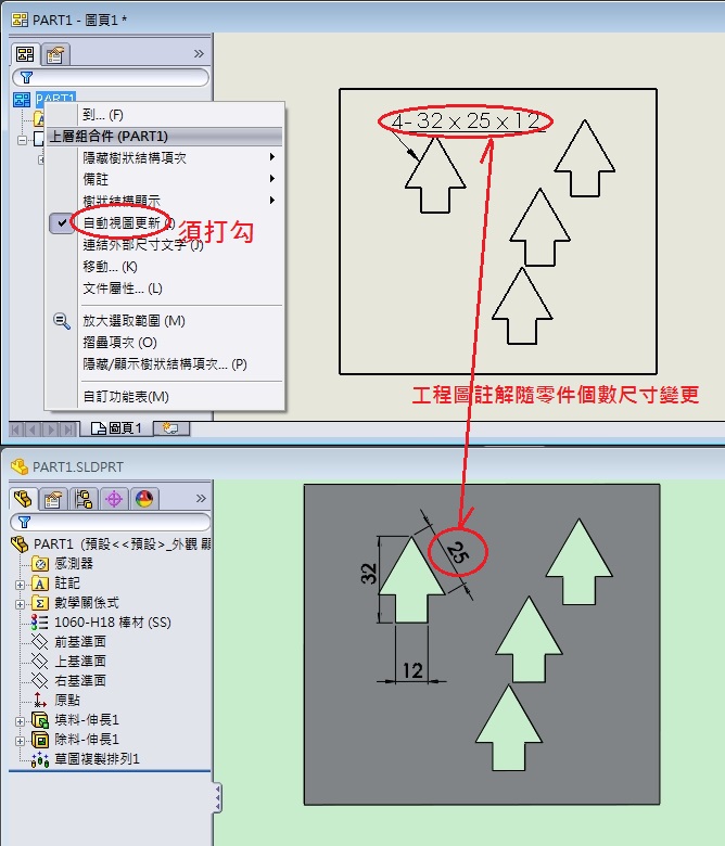

- @& p9 \4 Q7 d+ X  c三. 方程式
) E' p: T. M  k, X8 W; q* H: j& o- a 3_方程式.jpg.jpg

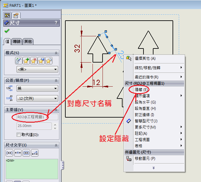

" d9 p- t1 f+ P/ T6 W四. 工程圖隱藏尺寸
  q3 M2 p. \0 z: t' D+ X 4_隱藏尺寸.png * [8 f  V7 q- P1 F( a$ ?& H$ {

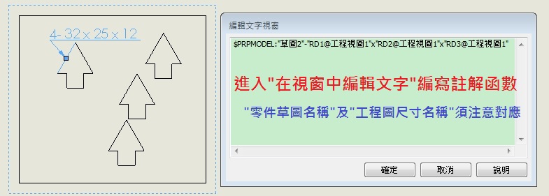

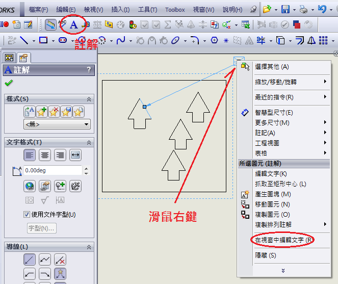

五. 注解的函數
7 l/ F5 ]3 W# m2 X& `    五.一. 如何進入編輯註解的視窗
+ h& D0 _: J" d 5_1_編輯註解視窗.png

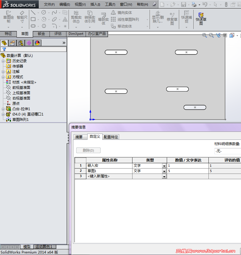

发表于 2013-12-16 08:46:02 | 显示全部楼层 来自: 中国辽宁大连
本帖最后由 hongwei_1987jp 于 2013-12-16 08:49 编辑 " s$ g- o. `4 n  m+ s
NC@jiang@nan 发表于 2013-12-15 20:59 static/image/common/back.gif
4 F2 ^) z% e9 o7 C请问楼主,你这种宏做法,到底在SW2013及之后的SW版本上还能用吗?
2 u8 I) J) q& h) X在SW2014上可以用
% D7 `9 y  Q7 l* l0 @1 ^
! k: f, V+ f9 u- h  h& j) R" h% v% M0 U* b8 z# |/ H5 }, ]* ?3 W
捕获.PNG + B  @( H6 ^9 [7 f+ E: X3 u
: w; @9 L# @' v3 B
3 y' w# _1 j( t! v' D/ |8 F- Q* O

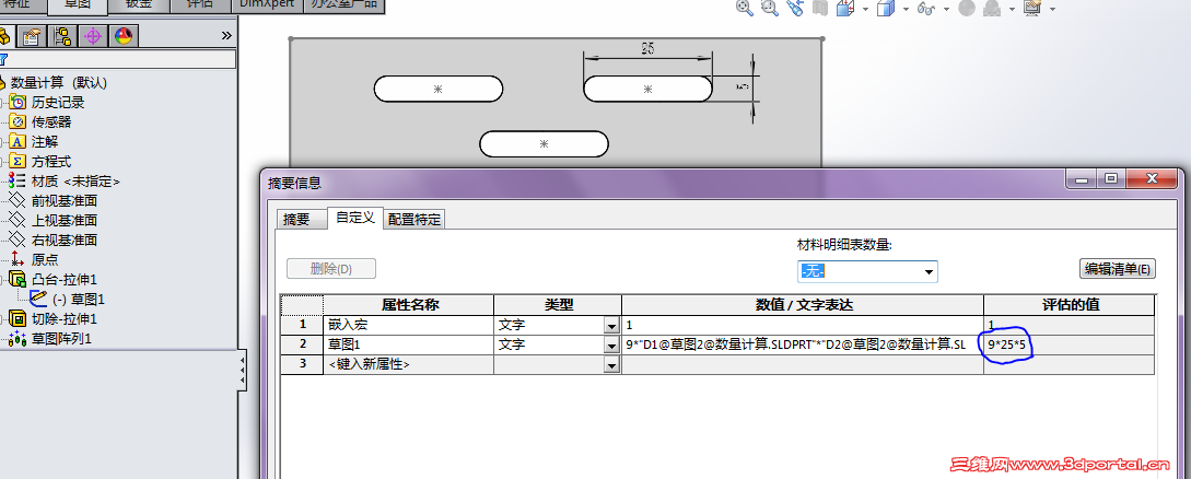

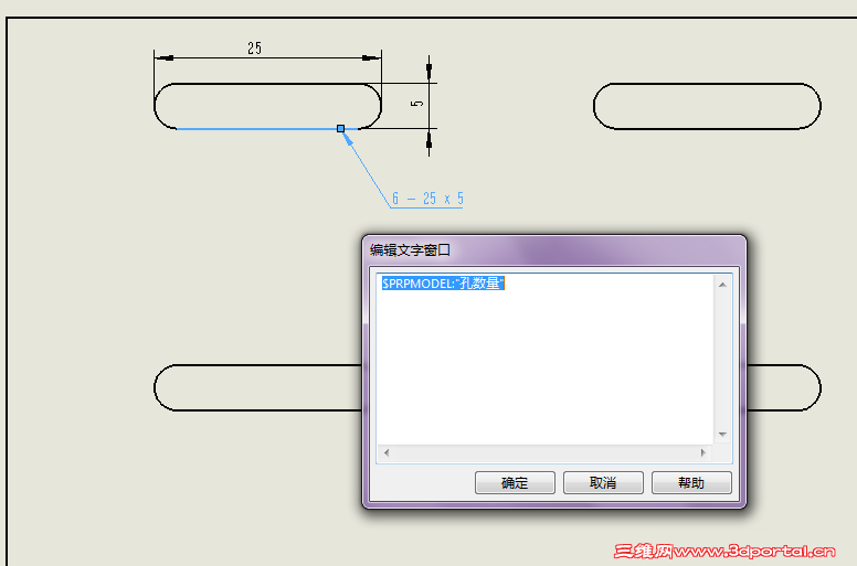

请问,能否做到下图的属性?
, R& Q- O* [4 d: A8 l4 y
2 \/ F% i& h5 d9 u# P; q3 {1 G5 ~8 `" G9 H8 N4 J# c/ y

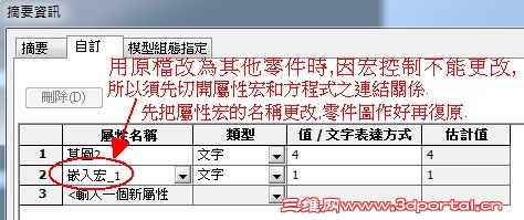

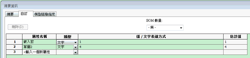

 楼主| 发表于 2013-12-16 13:49:30 | 显示全部楼层 来自: 中国浙江嘉兴
4
2 q1 W$ |7 L9 ?+ j
hongwei_1987jp 发表于 2013-12-16 09:46 static/image/common/back.gif
/ x6 K. A. y- ^5 j请问,能否做到下图的属性?

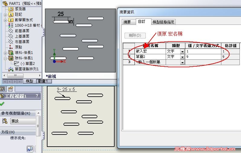

用附上的原檔要更改為其中零件時,操作如下:
: I. ^- b4 V8 H) [( P( u. q看圖說明,不清楚再討論  {. W4 ~$ b. h/ E2 _0 m
1 U/ y) s# @+ {) d+ a8 z) P 3_復原宏名.jpg 7 p: }! k  _4 ~% A# m8 Z. W5 `
4_主圖帶點.jpg ' b  T$ n* X$ v

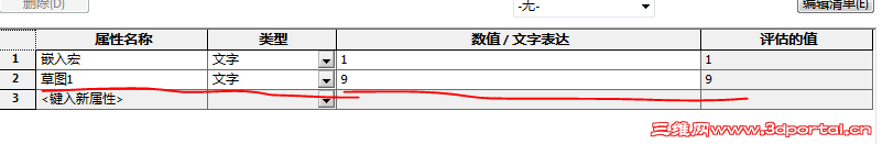

可能没有明白我说的意思

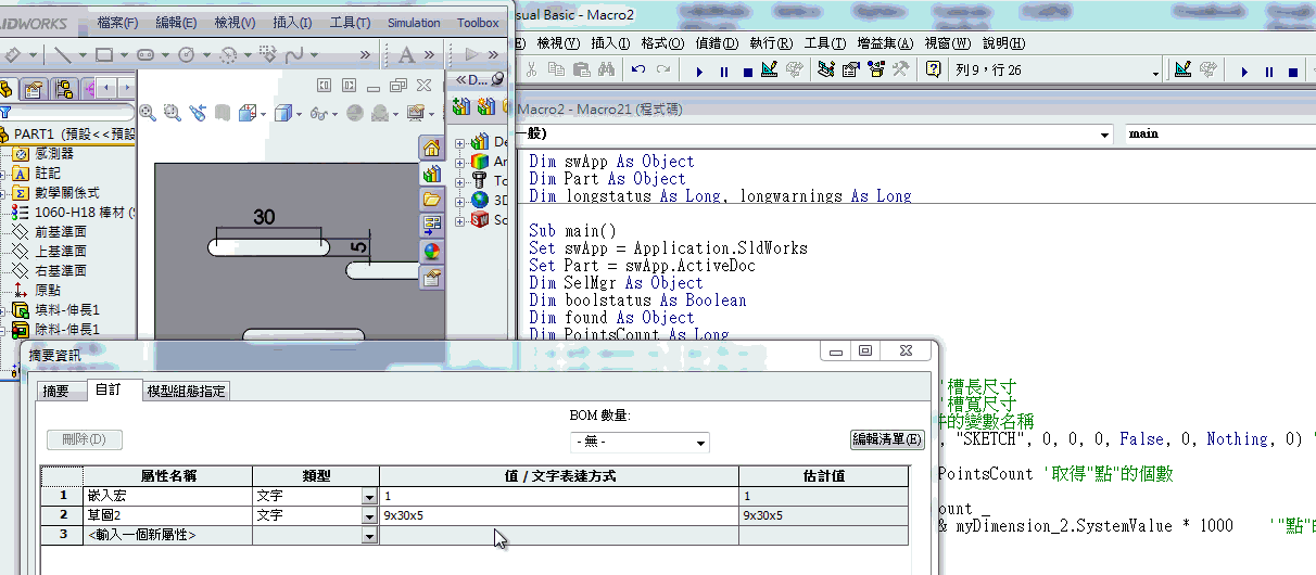

. W1 d' u! `5 V  \) j, J% t' T/ Q) F7 m, a$ T0 b% A  E& s) Z
我的意思是,宏里面有计算点数的数量,要是在点数那个自定义栏里加上孔大小尺寸定义后,有数值显示。
2 a, v  h7 D  |关闭自定义操作,点更新后,那一栏还是只有点的数量,自己添加的尺寸大小消失了
3 E8 T* p2 z4 A1 k9 m* g; ~0 e7 s# v
要求达到的效果
. w( s# v; \  i
' X+ c+ A4 d+ R2 g& @8 J' | 捕获.PNG : V& Y: ~& X$ a+ s- G% V
- z* E9 A8 B1 g+ u4 o; Y: l消失了添加定义  W5 X5 E+ G4 E2 f4 y& k" Q6 }+ }
  @) \5 [- t: R: e
消失了添加.PNG ( H8 C6 @0 w/ `2 k7 t; r
3 m/ E& u7 w! q# A0 U$ A
) `1 {! d8 r( j( I' U' y
 楼主| 发表于 2013-12-16 15:37:09 | 显示全部楼层 来自: 中国浙江嘉兴
hongwei_1987jp 发表于 2013-12-16 14:24 static/image/common/back.gif' J) U6 |( ?1 i, G
谢谢说明+ {/ G( h6 M$ A5 K$ R( v" B- s
可能没有明白我说的意思
) J' `; Q# f9 ^$ L# v
如附圖嗎
# x, |: D& i/ `6 r capture-1.gif
发表于 2013-12-16 17:23:59 | 显示全部楼层 来自: 中国辽宁大连
本帖最后由 hongwei_1987jp 于 2013-12-16 22:46 编辑 , z8 P! p4 F" J! t
3 K* A3 F8 Z8 d$ O: o4 x2 a
对,是这个意思$ `! y0 L/ S# ^6 d/ I
) b/ A( z* \+ b5 @通过其他办法解决了,不如你的好,你的宏分享下可以不3 l) O+ w5 G& _2 R7 h
4 I+ I4 j7 Y5 V: B0 L* t, G+ {- I* Y9 @. z$ V4 q' n$ B1 D! W
捕获2.PNG 6 [  v9 a" w- ?) A

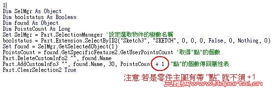

 楼主| 发表于 2013-12-16 20:35:23 | 显示全部楼层 来自: 中国浙江嘉兴
本帖最后由 ryouss 于 2013-12-17 10:07 编辑 ' v; S/ P: A3 M$ d; s  W
hongwei_1987jp 发表于 2013-12-16 17:23 static/image/common/back.gif" O, X# W: e4 j, ?
对,是这个意思
' x7 ?- _2 X' Q+ Q
1 F) R( L! m4 C- ]" s; s通过其他办法解决了,不如你的好,你的宏分享下可以不
6 A( o# g0 S, N4 D0 t

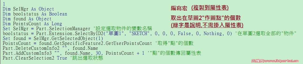

作參考
/ s: s; s. }# e; a, M; q$ d) f'2012 sp4 手動操作正常,, E- ?: l- c) L+ y1 M6 f
Dim swApp As Object+ O% |1 h6 |8 z5 K6 ^
Dim Part As Object+ ^+ u" ^" D6 B  i! y+ h
Dim longstatus As Long, longwarnings As Long
+ _7 P6 l& D. N+ i: I3 g  cSub main()& d3 V* u5 ~' D) E& w/ M
Set swApp = Application.SldWorks: T0 H7 ?, Y. D$ b# U3 c* B+ w
Set Part = swApp.ActiveDoc
4 a  U6 T4 r+ }6 S3 d2 y, T/ {6 M1
6 D- H0 p4 \. q- {- ZDim SelMgr As Object! z+ Y' z) [, c+ E1 o3 v7 B+ `; W
Dim boolstatus As Boolean
5 R2 W3 N' R. p, CDim found As Object
0 }; \; M- ~1 g" j% B- zDim PointsCount As Long$ C2 `7 q6 q! `/ P$ X* G! ^7 C1 P
Dim myDimension_1 As Object
6 F% K& {5 n  y" x2 [! EDim myDimension_2 As Object
4 c% @& N, Z* f6 n. W" y5 }2 JDim myDimension_3 As Object( X( R+ F4 i; t' E1 B* u7 n$ G
Set myDimension_1 = Part.Parameter("D1@草圖2") '總長
& h6 H; B2 h+ o2 R6 pSet myDimension_2 = Part.Parameter("D2@草圖2") '三角邊長$ Q5 N0 [6 R. f3 ], ^5 X7 K
Set myDimension_3 = Part.Parameter("D3@草圖2") '短邊長
) v8 s+ [$ ~# e* @3 X+ [Set SelMgr = Part.SelectionManager '設定選取物件的變數名稱( f4 H8 \; i0 O* Z9 p3 o
boolstatus = Part.Extension.SelectByID2("草圖2", "SKETCH", 0, 0, 0, False, 0, Nothing, 0) '在草圖2選取全部的"物件", c6 Y" P$ ]/ m) L7 a
Set found = SelMgr.GetSelectedObject(1)
9 ]  X# F# Q* G" FPointsCount = found.GetSpecificFeature2.GetUserPointsCount '取得"點"的個數
! e+ ^' ~8 F2 \! bPart.DeleteCustomInfo2 "", found.Name
7 i( t, J# Q' Q, G- `; @, _9 sPart.AddCustomInfo3 "", found.Name, 30, PointsCount + 1 & "x" & myDimension_1.SystemValue * 1000 & "x" & myDimension_2.SystemValue * 1000 & "x" & myDimension_3.SystemValue * 1000 '"點"的個數及尺寸規格傳回屬性表0 d# N: t. z4 a- s2 u/ H; y) y
Part.ClearSelection2 True '跳出選取狀態+ K5 A0 Q1 S3 z# Y9 H  L* u- o8 d
End Sub- X1 D, `  J' \" r$ P. W1 I- l
- g1 }8 d6 B/ T: s" z5 h Macro3-1.zip (6.64 KB, 下载次数: 9)
