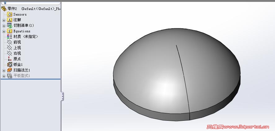

% C* X/ y' P8 H8 V8 l2 n/ g: {各位大神,solidworks做的此零件能否展开,改怎么展啊!请指教,在下不胜感激!

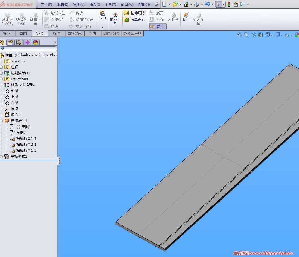

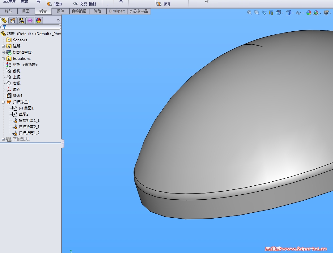

随便看了下,你这个思维就是画图就是画图,并没想到加工工艺,直边改成折弯圆角就可以展开了,

发表于 2013-12-13 21:49:20 | 显示全部楼层 来自: 中国天津
拉伸件吧,用插件可以展开的
 楼主| 发表于 2013-12-14 11:07:30 | 显示全部楼层 来自: 中国广东深圳
repzk031 发表于 2013-12-13 20:12 static/image/common/back.gif
1 U; I# x1 P, P# V( O4 v2 b随便看了下,你这个思维就是画图就是画图,并没想到加工工艺,直边改成折弯圆角就可以展开了,
. k; s7 R2 \$ o( m; s* d
大哥,真是高手啊!但是我想问下,为什么展开后的面积比没展开的大了很多呢?如果我算下料面积是用展开前的算还是用展开后的算呢?
