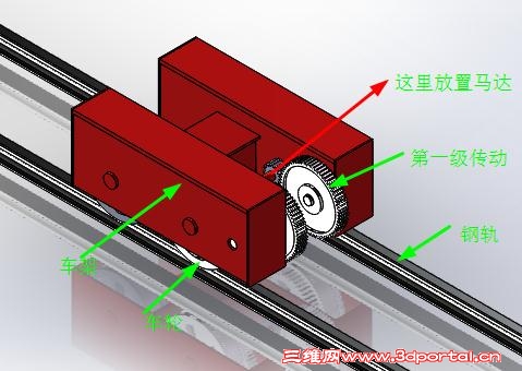

我要对行车进行运动仿真,想计算出加速度、输入功率(能量损耗)等参数。但是,可能是配合上的问题,总是不能进行运动。。。请各位高手帮我看看问题出在哪里?

需要全部齿轮都能转动,最后带动车轮转动使整车在轨道上直线运动。旋转马达放在图中所指的驱动轴上。整车在轨道上的运行速度约2.38m/min。
 楼主| 发表于 2013-12-10 15:29:06 | 显示全部楼层 来自: 中国广东中山
在车的横梁上中点有一个1400KN向下的力,并需要计算车的自重。

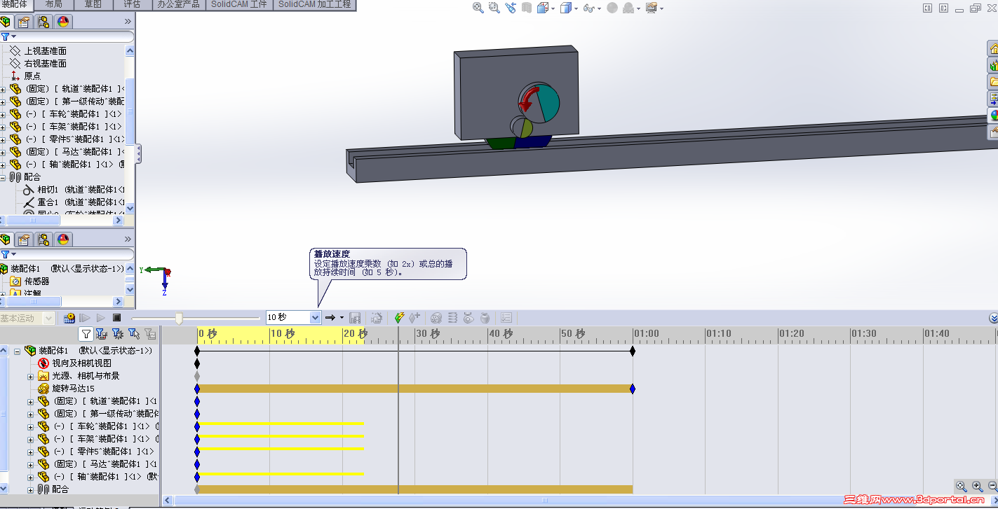

发表于 2013-12-11 14:04:04 | 显示全部楼层 来自: 中国江苏常州
这是我做的仿真运动  你可以参考下 源文件 和运动视频7 n/ ~& T+ S: E. D- [+ Y

 楼主| 发表于 2013-12-11 21:53:56 | 显示全部楼层 来自: 中国广东中山
zy120124 发表于 2013-12-11 14:04 static/image/common/back.gif( Y  q" T* @: l1 Q
5 O; ]( R- ^, g& g1 v6 A  s( `% v! V谢谢,很有参考价值。但我不明白第一级传动和马达怎样装成固定的?源文件显示不出零件,请指教。

发表于 2013-12-12 08:05:20 | 显示全部楼层 来自: 中国江苏常州
hyh3037 发表于 2013-12-11 21:53 static/image/common/back.gif- O" A  V! _& o
4 t3 l# v# j  x% l# J$ S6 f3 Y3 `高级配合里面的齿轮配合命令。我这里面马达是空的零件 是没有的
