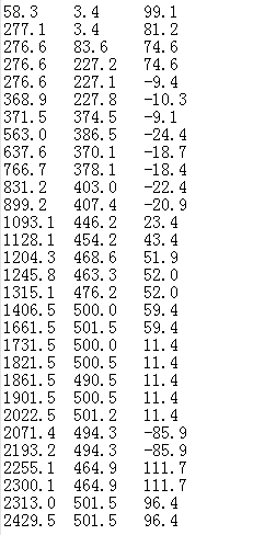

这位朋友,我现在上传一组坐标点,你能在SW中实现顺次自动录入,然后自动练成折线(不能用样条曲线拟合的,否则管道形状不对),然后生成管道吗?
11.txt
719 Bytes, 下载次数: 2
发表于 2013-12-12 23:45:50 | 显示全部楼层 来自: 中国上海
按照你的坐标在3D草绘里面做这些点出来,再用直线连起来,再做你要的圆角出来,这就是扫描路径。
& N7 u" E% h0 I& o0 g6 X最后按照扫描的办法做管子。
" ^( m: z  E: J不过你们公司好牛,一条不到3米的管子竟然30个折弯点!!!

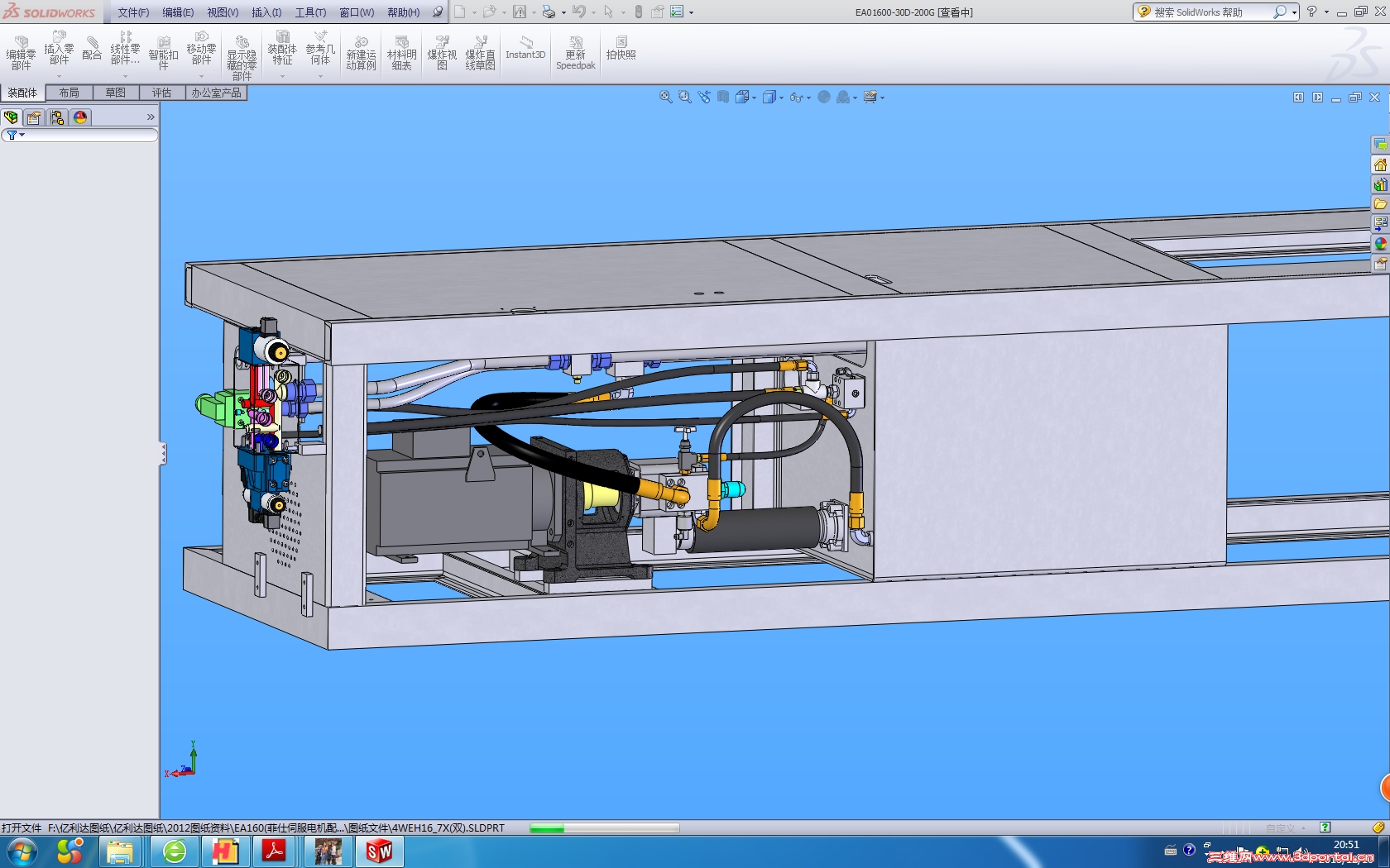

发表于 2013-12-15 08:06:48 | 显示全部楼层 来自: 中国辽宁盘锦
ga7zm 发表于 2013-12-13 18:58 static/image/common/back.gif
' X& f$ u/ t3 |/ e呵呵,版主也误会了我的意思,应该是自动画管道才对,我并没有发现SW有这样功能,请版主赐教。
6 l( r( ^( N2 a. Y  c; N建议您真的好好的研究一下,FTP下面还有管道的教程
