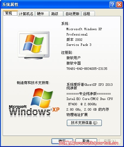

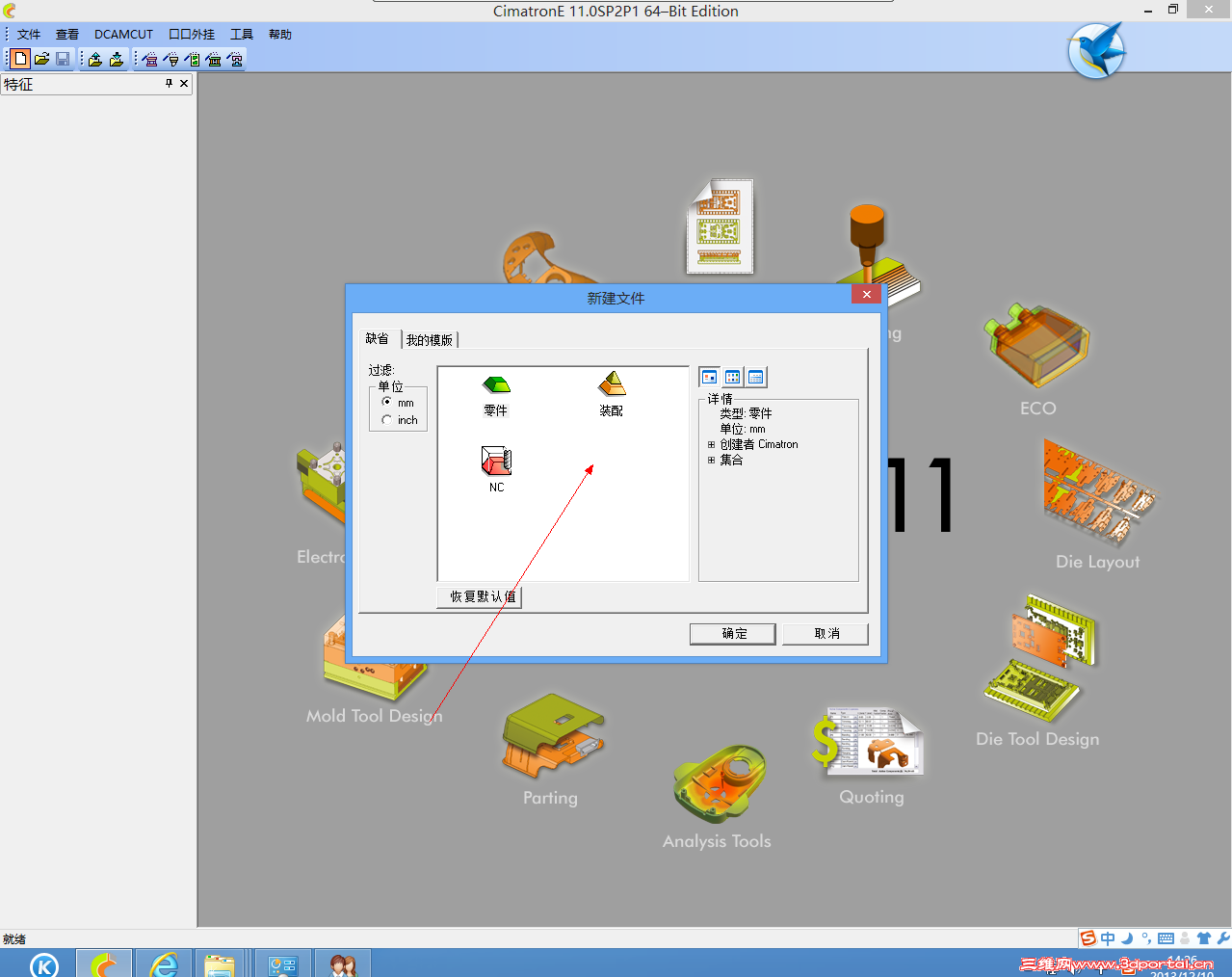

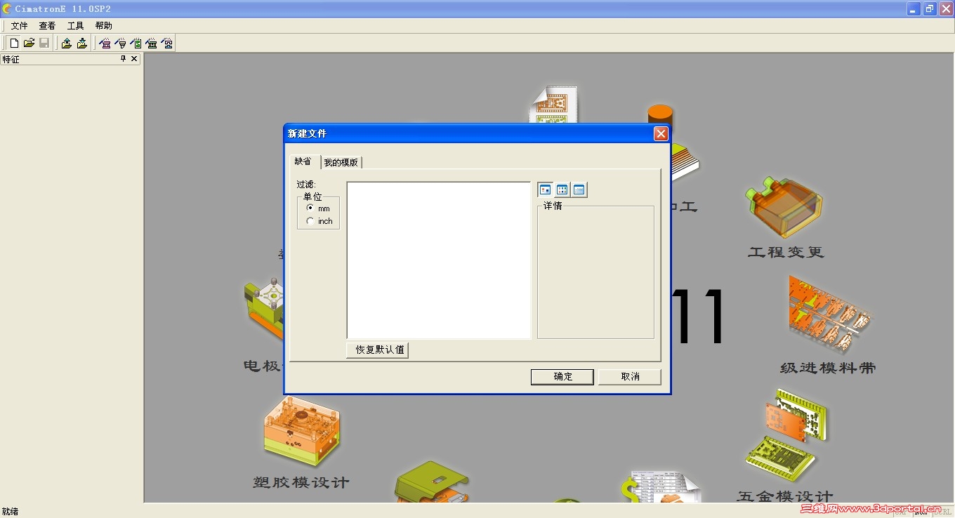

不知道为什么我装的E11老是出现问题.安装初期可以正常工作,但使用几天时间后就会出现问题。表
* T* j, O/ J2 i6 R- h' e' a& H现为不可以创建新的文件,不可以转入新的图档。就算是在CAD模块已经存在的图档也没法输出到N
5 y2 N. L+ z5 m# OC模块。试过论坛上某大神的重装microsoft visual C++ redistributable(可再发行组件包)。8 }  U/ J& o! P5 S. b# i3 g
vcredist***.exe从2005一路到2010sp1。依然没效。一定要重装主程序才可以正常运行。真是百思不得# n$ D( ^/ p7 O2 x+ L. v$ b* l6 Y
其解,到底是E11的问题还是我的XP系统有问题?特来论坛求助。希望可以解决问题。几天就要重装. n" m- r2 D8 r5 C$ f. b5 V  ^) q
一次,这个真的很烦人啊!( ^  I/ N' {. [

发表于 2013-12-9 21:24:01 | 显示全部楼层 来自: 中国广东中山
模板文件不见了.这问题见过几次,原因不明,只能重新安装.

发表于 2013-12-9 22:02:40 | 显示全部楼层 来自: 中国浙江台州
问下楼主是不是使用过什么 “一键清除垃圾文件”?

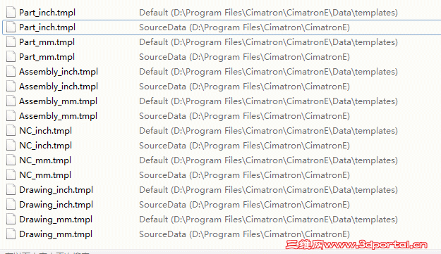

找个正常使用的电脑 把图中的所有文件按路径复制到相应目录

也没有啊,但有360的清理垃圾。但是并不只是新建文件这些模板不见,就连可以打开的CAD档也转换不到NC模块。

问题就在你360清理垃圾上 重装吧!

忘记说路径了  :\Windows.old\Program Files\Cimatron\CimatronE_11\Data\templates\Default
发表于 2013-12-10 15:33:35 | 显示全部楼层 来自: 中国浙江绍兴
没有试过  楼主试试看17楼的办法能否解决
