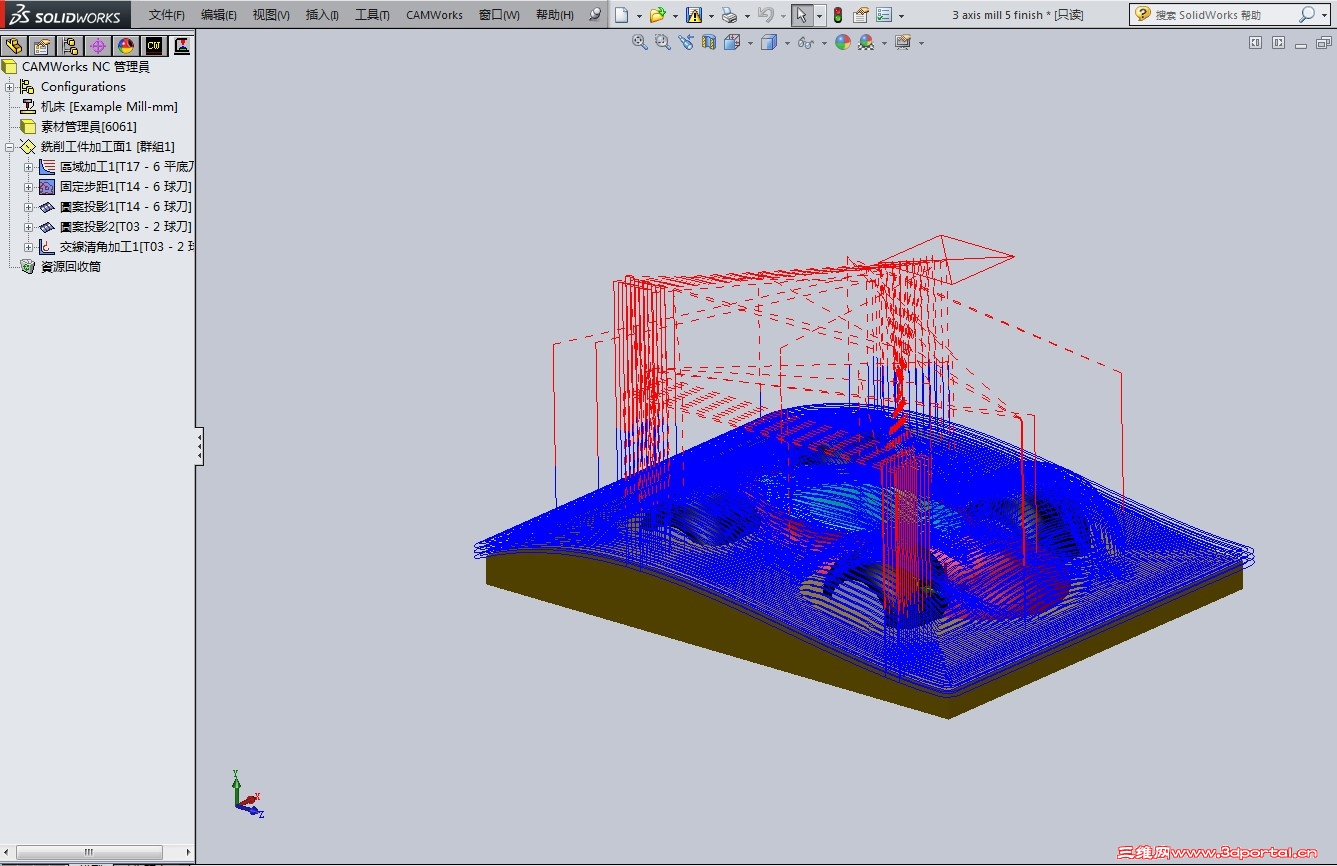

发表于 2013-12-14 16:50:33 | 显示全部楼层 来自: 中国四川乐山
你说是这样????如图
阿帕奇 + 3
 楼主| 发表于 2013-12-16 17:00:13 | 显示全部楼层 来自: 中国江苏常州
啥都没准 发表于 2013-12-14 16:50 static/image/common/back.gif
4 g% |/ w: l' |. ~你说是这样????如图
' O/ R" @  o5 f% [. N9 Q9 ^牛人啊,怎么弄得啊
