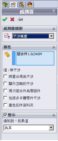

      现在,组装遇到一个问题,再组装完成时,若没有去检测干涉,就不知道干涉问,
) G2 I) c* R# p$ k7 q* y$ _ 请问有什么方法,在保存的时候自动提示有干涉,而且干涉的地方也显示出来,有哪位有方法

发表于 2014-1-30 16:15:30 | 显示全部楼层 来自: 中国台湾
試試增加感測器干涉檢查
1 _# d  B+ u" n/ d, B1 O 未命名.jpg
发表于 2014-1-30 21:31:56 | 显示全部楼层 来自: 中国安徽合肥
heat_ice2000 发表于 2014-1-30 16:15 static/image/common/back.gif
: H6 ?% |# p! i3 o試試增加感測器干涉檢查
1 }) l- C; E7 r% Z7 q+ D  ?楼主高明,上班的时候一定要试试。
