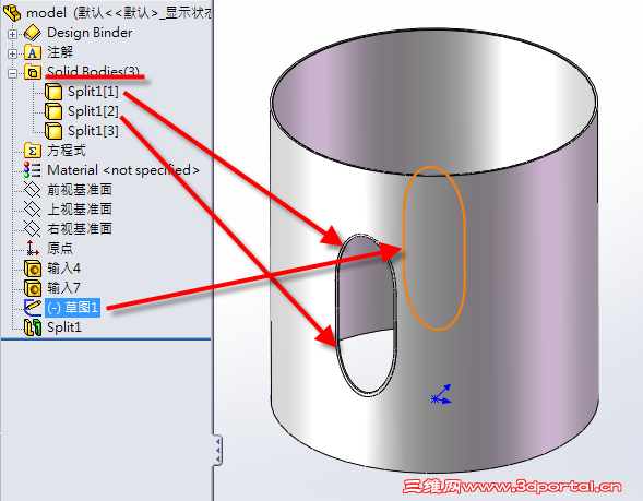

草图建在圆筒中间,使用分割命令时,前后都被分割了,希望只分割前面,请问如何实现?. K8 G" _, ~  Z9 v1 z8 Z" z

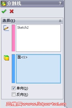

8 w5 N6 m$ U) [+ F) Z7 f$ F. D不是有单向 嘛,在曲面里进行裁剪,然后生成实体……

我用的是特征里的分割,想把一个体分成两个,这是曲面的分割线,只能分割面,如何生成实体呢?

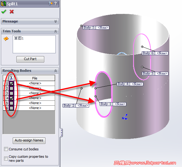

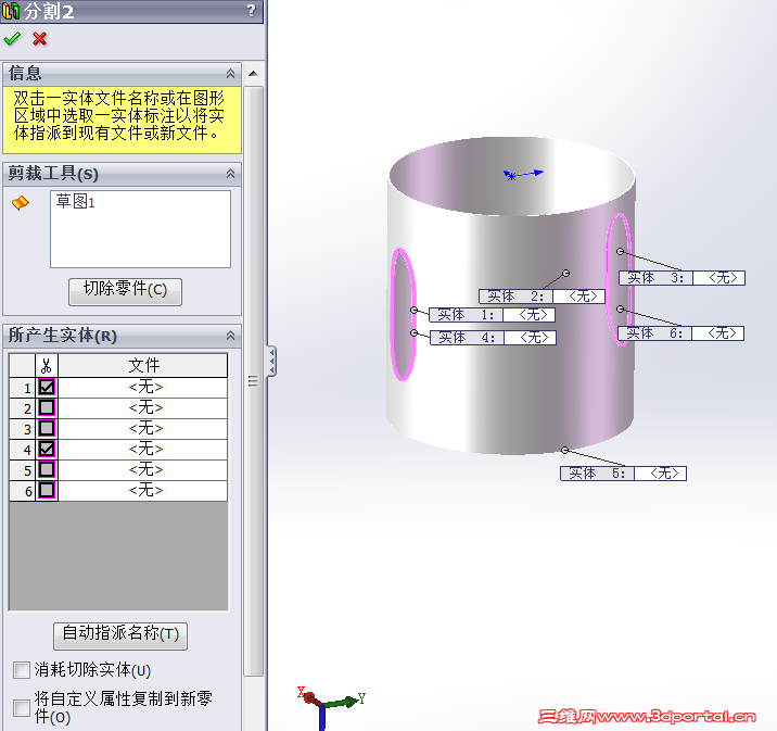

; C8 m" H. n6 ]: A. t一個特徵要發揮到極緻,其參數、設置也都要一併研究。
/ X( v9 ~1 `3 n! Q% O+ K3 F* j要完成樓主要求不用這麼麻煩…重點在於分割欄位中「勾」與「不勾」而已。7 K6 T1 X5 S* i# h2 [
( U/ B9 N; s4 Z/ G  r' v) m 2013-12-5 上午 09-07-09.png 2 O) J7 J: I2 f; J& t! \
- {1 S4 e/ t7 @' q 2013-12-5 上午 09-03-36.png
0 c5 Q8 d; ]% q! b

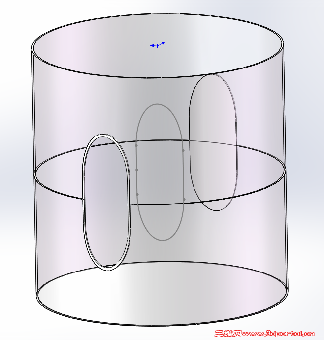

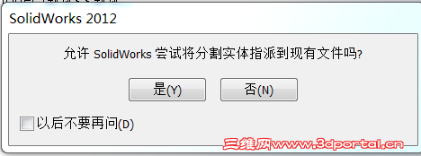

, N5 c; [+ g/ x* }- f6 Y0 u谢谢!我也是这么选的但前后都会分割。
+ R5 q: g2 N$ Y后来发现出现图二提示时,要选择"是",就会和你的结果一样。
- @2 q$ g5 P6 s" _/ c. S. |" L  V但是上下两部分被组合了。6 r$ ~4 m0 ~/ \* z9 K
