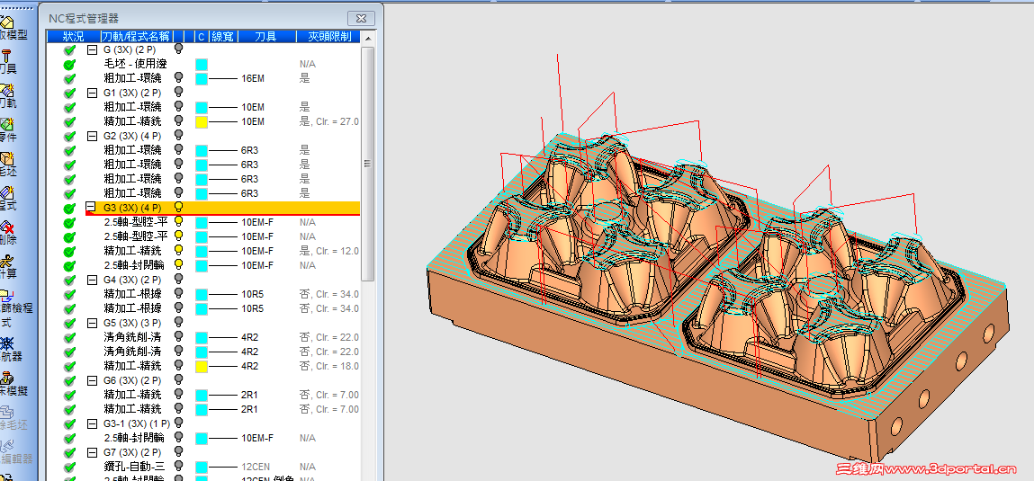

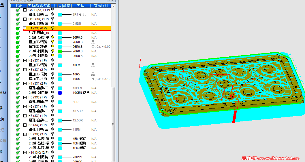

[分享] 還是二面加工,從粗到細到自動鉆孔--用E11---13樓補上昨天加工模具完成品!!!
发表于 2013-12-4 16:23:15 | 显示全部楼层 |阅读模式 来自: 中国台湾
本帖最后由 ncnlkimo 于 2013-12-5 09:23 编辑 7 a/ {  N9 ?# B% p

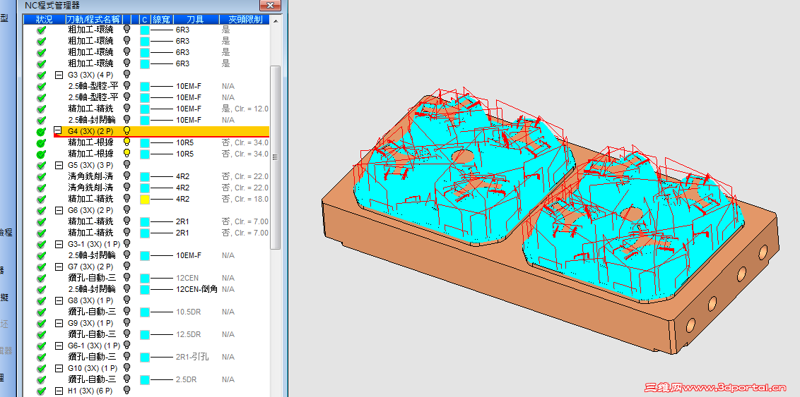

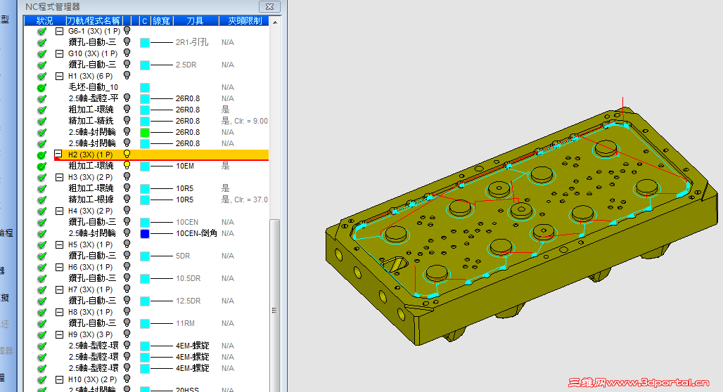

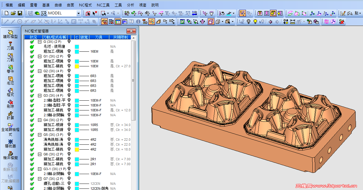

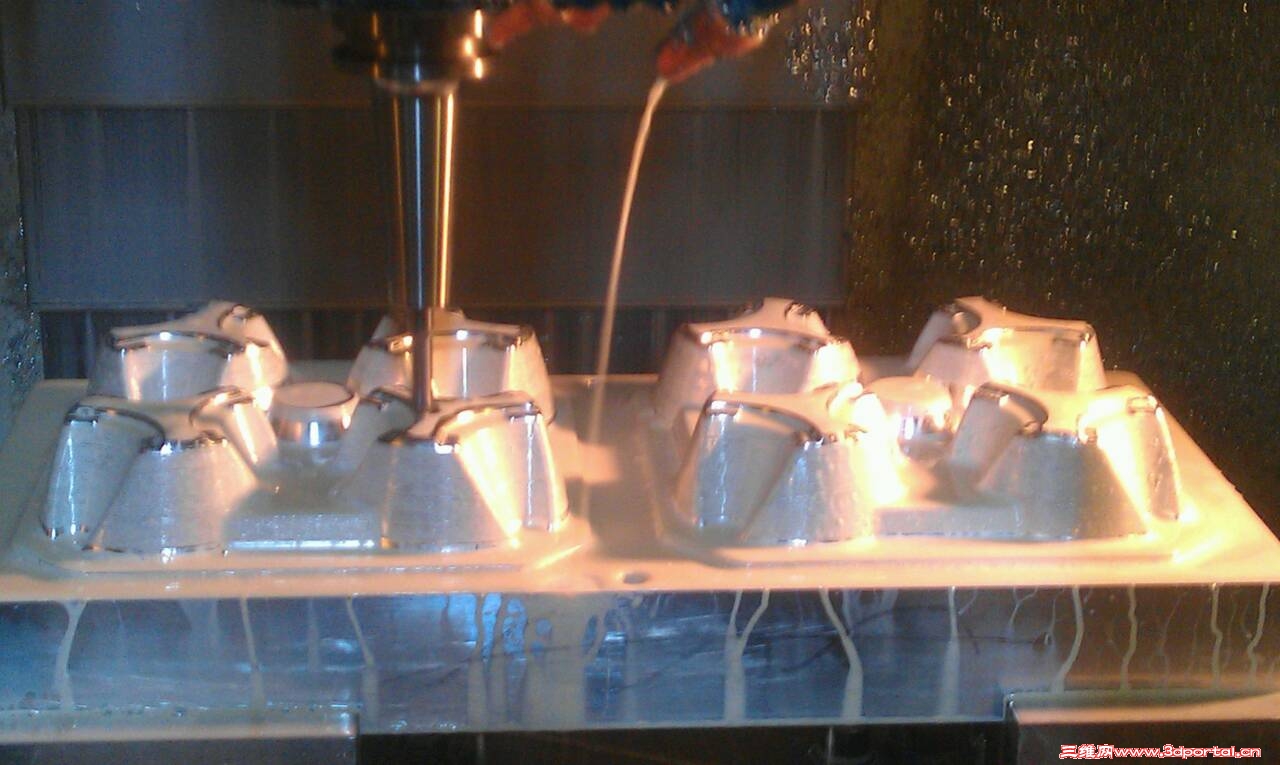

" ]3 H8 \( a* O6 b8 z/ P現在正在机床上加工的模具,分享給大家...

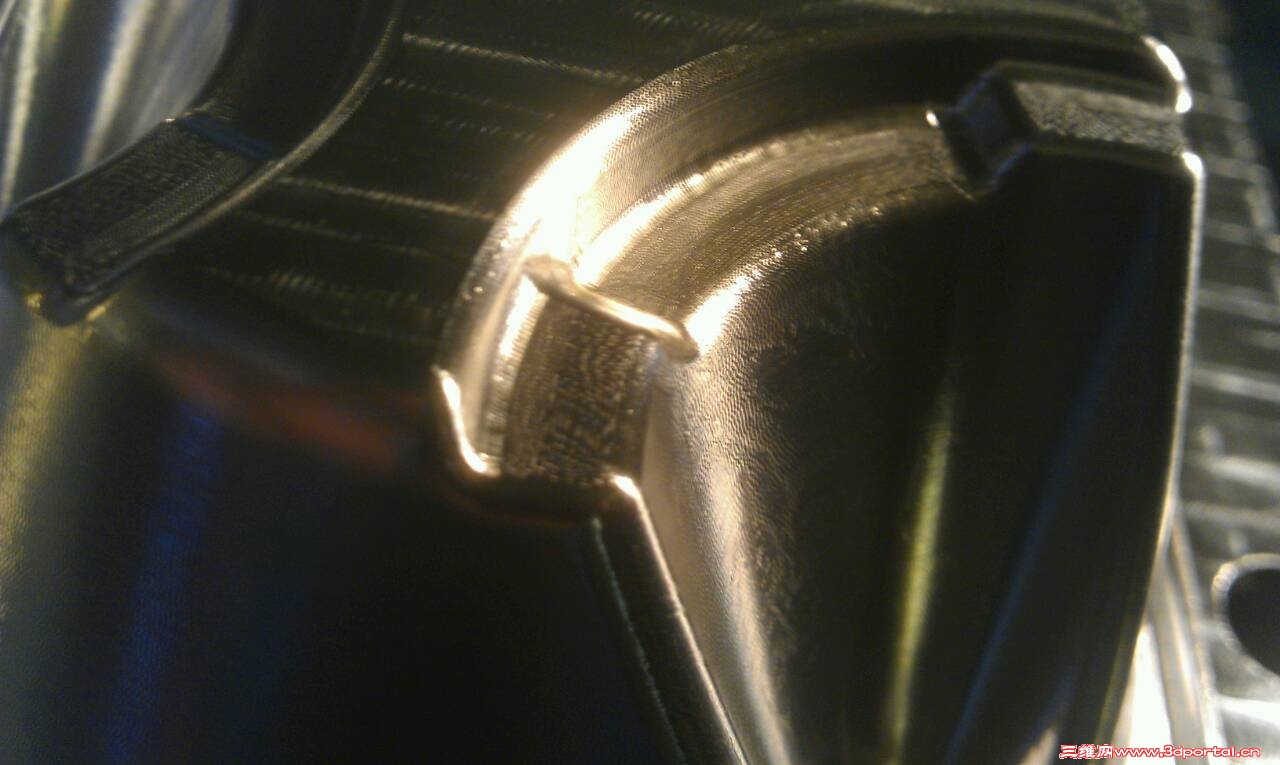

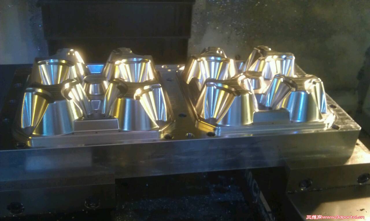

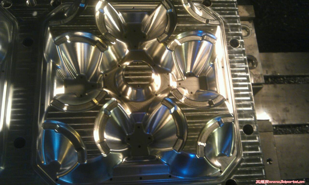

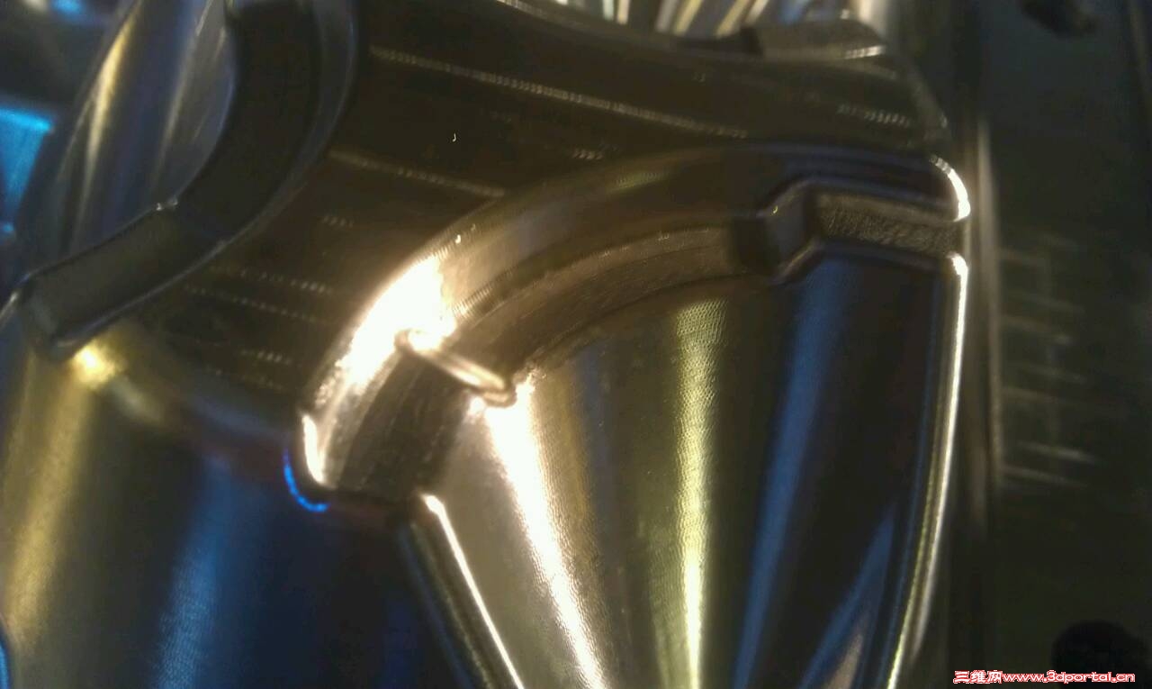

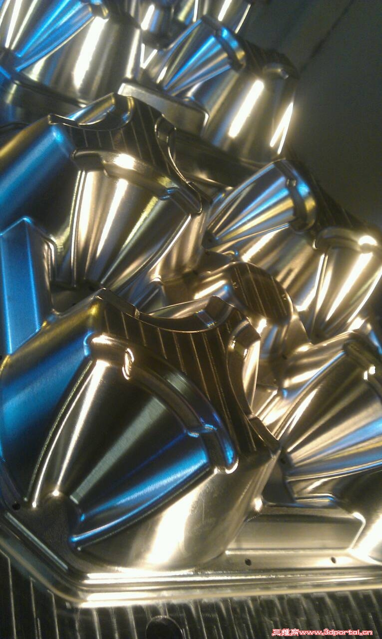

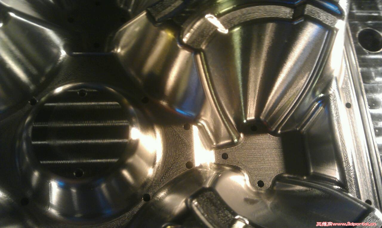

 楼主| 发表于 2013-12-5 09:21:41 | 显示全部楼层 来自: 中国台湾

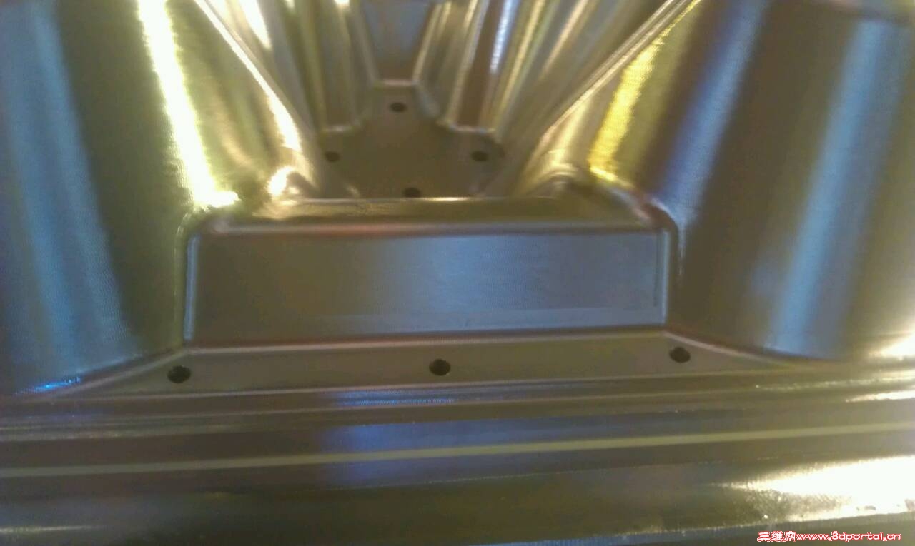

補上昨天加工的模具完成品...
发表于 2013-12-5 09:42:43 | 显示全部楼层 来自: 中国北京
发表于 2013-12-5 10:14:09 | 显示全部楼层 来自: 中国浙江宁波

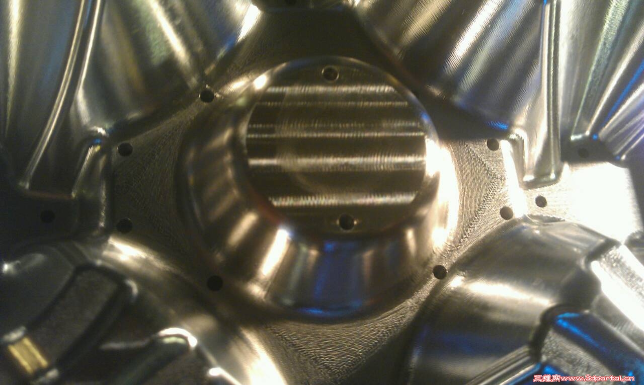

东西很不错,环绕这个功能还是有缺点有痕迹
 楼主| 发表于 2013-12-5 10:56:19 | 显示全部楼层 来自: 中国台湾
HAIBO1 发表于 2013-12-5 10:14 static/image/common/back.gif
0 A$ s+ g1 q% p/ y/ t" K% y0 k/ v东西很不错,环绕这个功能还是有缺点有痕迹
( `7 q: P5 [" W5 n: _* i) _嗯....有...我們模具部...它們會在處理後續..推磨光亮..我的的東西都要在磨光...所以那痕迹..還是會磨光亮
发表于 2013-12-5 11:16:59 | 显示全部楼层 来自: 中国浙江宁波
ncnlkimo 发表于 2013-12-5 10:56 static/image/common/back.gif
$ B; Z9 z5 I) C! |* q5 p嗯....有...我們模具部...它們會在處理後續..推磨光亮..我的的東西都要在磨光...所以那痕迹..還是會磨光亮 ...
! }$ m, R0 A; b6 S5 W  H1 E, q呵呵,和我们这边的要求有点不一样,一般刀路上能处理刀痕留下的,一般在刀路上处理,
