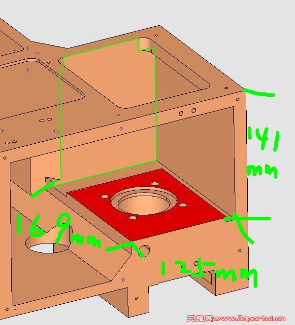

QQ截图20131126160725.jpg 加工这个红色的面,只能这样平着加工,立着太高了,机床Z轴行程不够。余量有3MM左右,找了半天没找到合适的刀具,机床是850加工中心! A, l  v7 U: v+ m& `/ s9 N

这种地方没啥精度的,就是平面要铣到数,可以考虑用250长的刀去洗(比如40R5),旁边的角就让钳工去弄吧,如果孔是螺丝孔就打点,完了用摇臂钻去钻

刨床应该可以。

; K8 A2 Y9 |: O) ^( M这种地方没啥精度的,就是平面要铣到数,可以考虑用250长的刀去洗(比如40R5),旁边的角就让钳工去弄吧,如果 ...
5 U( S- h# z, Y; D# X4 A就是上面有部分是挡着的,加工不到。磨都磨不掉,本来用自己做的刀盘搞的,不过是铸铁,而且下面接触面太小,会有点抖。很难加工

) Z6 r  l7 ?! y; K刨床应该可以。
' p% n  x$ }' C
刚开始我也想用这个的,但别人说加工不了。。

就是上面有部分是挡着的,加工不到。磨都磨不掉,本来用自己做的刀盘搞的,不过是铸铁,而且下面接触面太 ...
3 M. \  c0 ]1 b! u这个别说是你那加工麻烦,到哪加工都一样的麻烦

这种用30R5夹长点就可以坐,转速低点,注意进退刀

/ |* t. k. V- t/ M* L就是上面有部分是挡着的,加工不到。磨都磨不掉,本来用自己做的刀盘搞的,不过是铸铁,而且下面接触面太小,会有点抖。很难加工

最好的用个大点的刀盘来做

买的刀盘高度都不行啊,直接下刀也震得厉害
发表于 2013-12-6 09:34:35 | 显示全部楼层 来自: 中国浙江绍兴
这种零件只能在刀具上做文章
