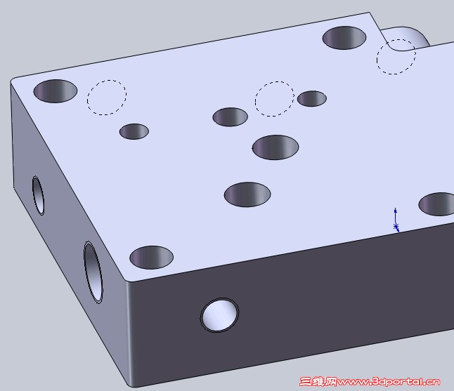

sw里插入-特征-孔-向导,插入螺纹孔后,显示有螺纹线。现在的问题是,如何把看不到的螺纹线隐藏?即前面看得到的螺纹螺纹线要有,看不到的螺纹孔不显示虚线。

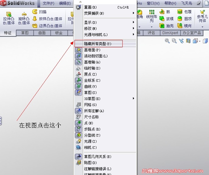

发表于 2013-11-26 16:26:05 | 显示全部楼层 来自: 中国安徽合肥
视图,选隐藏所有类型

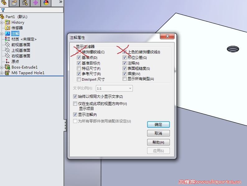

发表于 2013-11-26 20:05:22 | 显示全部楼层 来自: 中国广东深圳
彤儿 发表于 2013-11-26 18:39 static/image/common/back.gif, d2 L; ~! X+ ~$ C4 J1 b( X  p
这个或许是个BUG!
$ o, k& Y$ K7 ^7 b
在文件树上右键点”注解“,选详细,去掉第一行的两个勾,点确定,然后再重复前面的右键点”注解“,选”详细“,在第一行的后面那个前面打上勾,OK。4 U9 S6 z' p! q0 R
我没装SW,只能这样口述给你听,你试下吧。

' [- Q, Q( S% F) x“很”完善的话,就要有我说的功能,即可以在不需要的时候隐藏,也可以在需要的时候隐藏!- y  U6 z/ k& `$ Y
你看看第一幅图,3个虚线在多不舒服。

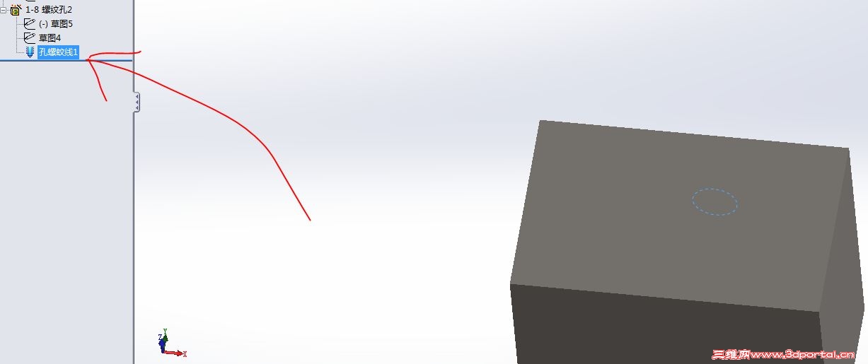

发表于 2013-11-28 18:33:14 | 显示全部楼层 来自: 中国福建泉州
注解-细节里面就可以

发表于 2013-11-30 10:17:32 | 显示全部楼层 来自: 中国广东东莞
在视图点击这个就没有了。
