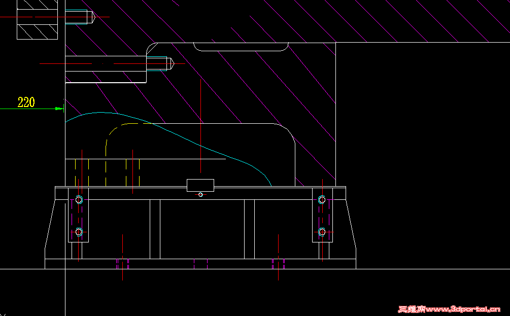

图1是公司一个大部件底架,上面放个大部件。- I% E0 N, m: N& K0 W& q0 l

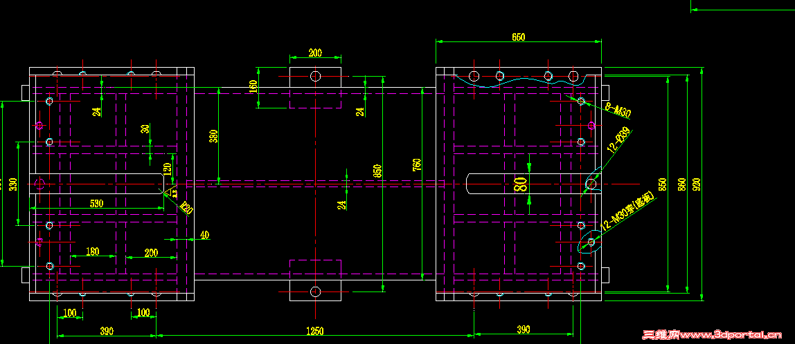

底架与大件的配合安装如图2。图2中间的那个长方形是80宽度的键。+ B3 S  P( r, z$ e" Z
想问下大家,这种大件和带键的底架怎么配合。是先放键在底座上,再起吊机把大件放入。还是先把大件放在底架上,然后目测尺寸差不多,再敲入键条呢?- z+ N. Z+ Q8 _; O7 Y2 Y
感觉应该是第二种方法合理点。
# k2 G# s* L5 Q, ]" `9 `2 L' h( R
& }; g* O6 a, ?2 N8 ?  M/ v4 e问题2; Q' Q8 r1 Z# m1 v
两者如图2配合好后,请问用螺丝还能调节横向距离吗?会不会已经卡死了。3 _% d" \$ t8 u" a

发表于 2013-11-24 20:01:06 | 显示全部楼层 来自: 中国湖北黄冈
应该是先装导向键,再吊装大件。导向键、大件的键槽都有倒角导向。如果先放大件,后敲入键则会因为上下大件没有对齐会使键侧拉毛、或挤压而破坏。从而破坏定位精度。

 楼主| 发表于 2013-11-24 21:25:40 | 显示全部楼层 来自: 中国广东佛山
tangcarlos3d 发表于 2013-11-24 20:01 static/image/common/back.gif+ m9 B7 b2 S! D6 @9 Q# P1 p% Y; _
应该是先装导向键,再吊装大件。导向键、大件的键槽都有倒角导向。如果先放大件,后敲入键则会因为上下大件 ...
1 B( t/ E# t8 a5 x8 h  V. ]" N. [大件在机架上还有螺丝固定。请问当大件后部有力使入时,是键槽受力还是螺丝受力。是怎么个受力情况。
) C5 [2 |* K# V! _$ z9 u$ c4 m最好能点明白点。谢哈。

发表于 2013-11-24 21:30:21 | 显示全部楼层 来自: 中国湖北黄冈
Nmob 发表于 2013-11-24 21:25 static/image/common/back.gif, X2 Y6 ?  ~1 s/ E. Q% t
8 K8 y- v& h' @, G! w最 ...
9 ^( \+ q% c7 C( z  Z6 G7 i纵向键槽只起导向在作用,横向键槽可以承受推力。如没有横键则螺栓的拉力形成的摩擦力承受推力。
