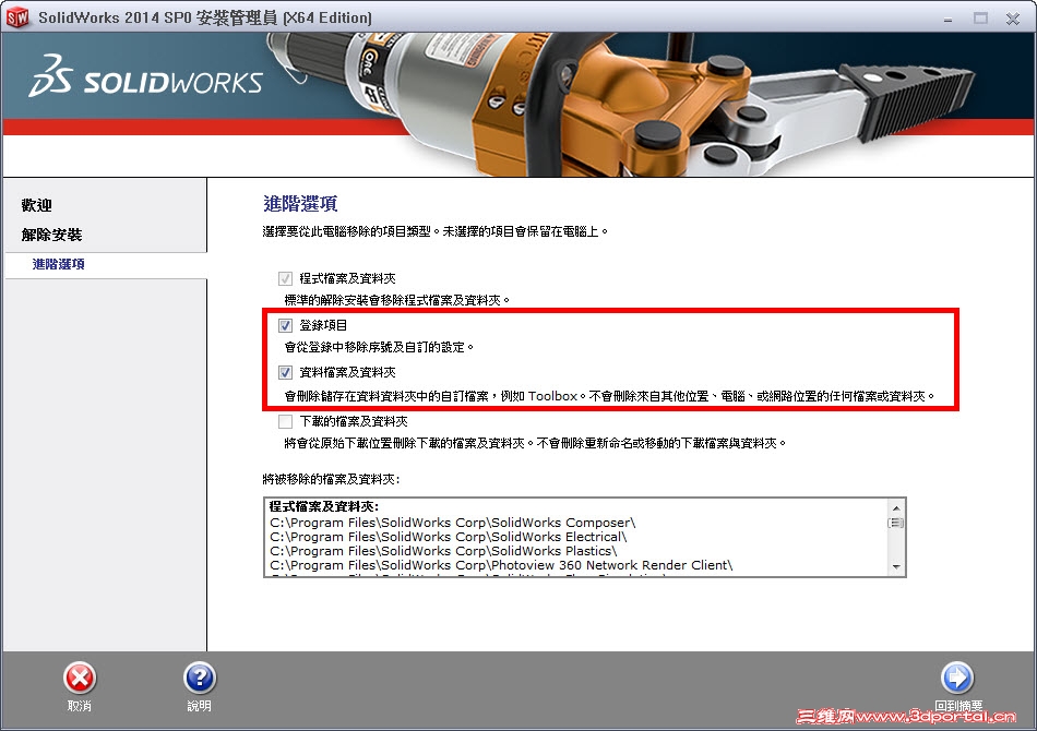

发表于 2013-11-21 12:30:39 | 显示全部楼层 |阅读模式 来自: 中国北京
本帖最后由 智勇双全 于 2013-11-21 12:32 编辑 ! J" l) O2 \# g# \) H
% ?1 |! t: R. K' {9 E我求求各位,帮忙告诉我如何安装SW2014 electrical模块啊,总是显示无法找到数据库,我查了半天也没找到答案,请详细些,或者发我邮箱745924675@qq.com,谢谢了

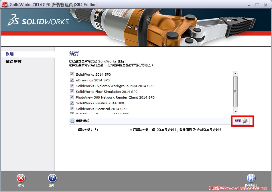

发表于 2013-11-23 00:56:22 | 显示全部楼层 来自: 中国台湾
基本上大家說的都沒錯& a4 r, A# _/ M3 C
現在的2014版本因為將Electrical整合到了安裝管理員中,
( r1 m3 U; L: x7 e% z所以包含Electrical所需要的SQLite數據庫都已經有預設的安裝選項,+ |3 `8 ^: m6 |0 |6 e9 R# M8 i& m
也因此,若是沒有任何狀況,一直都是Next來安裝,幾乎是沒有問題才對。
$ d" {5 i) i6 I9 L) I$ j1 N
( W* p1 O8 ~! n5 u" ]' L3 M底下建議方式:$ C, C9 w# E- @4 s# d/ f- m8 y. L5 G/ Q
先完整移除
) ~/ [: `- A# m1 c, @, x( J 1.jpg , H& V( t4 T' Y# u+ K
6 e* J$ Z% S6 j5 Z+ Y記得勾選這些選項,再讓系統移除
3 J# A2 j; H5 M5 I  ? 2.jpg : [* S8 Y: r2 g/ \8 }5 v
1 o, I0 A  [1 H: L& Z& R" b  H, O移除之後,在安裝時給予序號,模塊的部分他應該就會自動出現才是,
$ u! z) a- _4 j2 g7 _若是有出現,SQLite應該也就會安裝。
 楼主| 发表于 2013-11-23 08:53:57 | 显示全部楼层 来自: 中国天津
