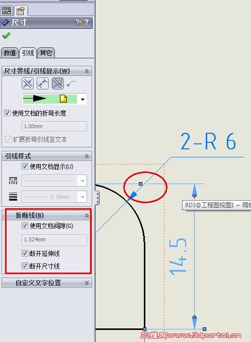

各位大侠,现在遇到一个问题,solidworks尺寸线相交如何打断;尺寸数字与中心线相交,中心线如何断开。

发表于 2013-11-22 08:48:41 | 显示全部楼层 来自: 中国浙江金华
系统选项中的文件属性中的尺寸选项中设置

1.尺寸线打断:选择要打断的尺寸,如图勾选 折断线 QQ截图20131122110534.jpg
) V7 w* R0 a: C, G* f( ~: Z5 ^; `4 D: p. Z
2.可以把中心线的线型改为 点画线 试试

, q9 ^% L6 h/ ~7 A  {! k: f谢谢  尺寸线问题已经解决。现在 还存在注释引线与尺寸线相交如何打断尺寸线 。谢谢了 各位
