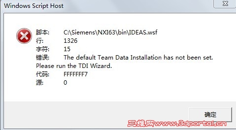

安装后运行出错 I-DEAS.JPG ,什么原因?JAVA SKD是网上下的,orbix是安装包里自带的,lic使用的是论坛上的nxi61' X! h3 Q: r4 u+ [- B( N
服务里的4项I-DEAS服务也启动了,licensed也配置好了。哪位大侠帮帮忙啊

第一项不用安装) C4 U! y- _" \8 _6 p
! D4 y/ ?; x3 q& i: E7 C) y# dhostmane不能改

yeawill 发表于 2013-12-3 21:45 static/image/common/back.gif
. E6 t* X7 [2 Y9 u/ r安装后打不开,iona服务无法启动
/ X( h5 ^  v  E  H* y安装完之后有运行tdi啊

I-deas6.3的破解安装很特别。你需要先下载一个老版本的,如6.1版本的安装文件,先用6.1版的安装许可证(用6.1里面的那个破解许可证,记得改主机名),再安装6.1版的IONA,切勿安装6.1版的主程序!然后重启,再用6.3版的安装文件,安装I-deas主程序(此时只要装主程序,不能再装许可证和IONA了!
% R% V) R$ W* p) x% p/ j安装完成后使用6.3版中的Crack,运行TDI(这一段就和老版本的一样了)。然后就可以用了。

我也是这样装的。可以用!
