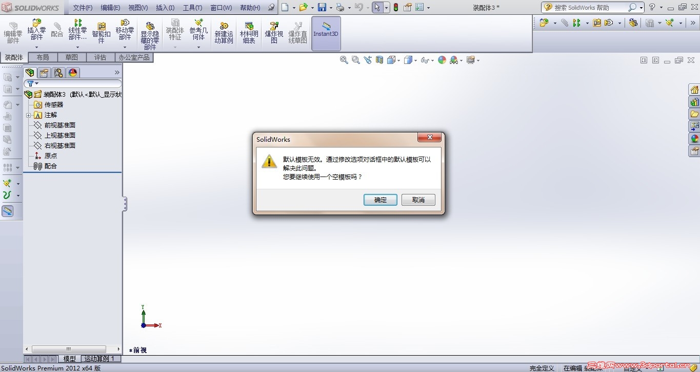

[已解决] 帮忙看下为什么总是在插入新零件时候出现模板不对
发表于 2013-11-17 15:15:56 | 显示全部楼层 |阅读模式 来自: 中国北京
帮忙看下为什么总是在插入新零件时候出现模板不对,是不是系统选项里面的模板没设置好
发表于 2013-11-17 20:30:47 | 显示全部楼层 来自: 中国广东江门
选项里的文件位置没有设定好,或设定的目录或文件不存在。根据实际位置设好就没有问题了。

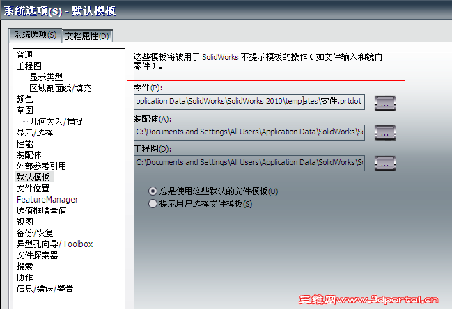

发表于 2013-11-18 11:59:16 | 显示全部楼层 来自: 中国北京
将附件解压后的文件夹添加到图片所示的位置就行了,注意要换成你的那个路径,你可以复制路径然后粘贴到地址栏打开

 楼主| 发表于 2013-11-21 21:05:33 | 显示全部楼层 来自: 中国北京
250272313 发表于 2013-11-18 11:59 static/image/common/back.gif$ F) E; ~( F8 x; |) M% f2 D4 {
将附件解压后的文件夹添加到图片所示的位置就行了,注意要换成你的那个路径,你可以复制路径然后粘贴到地址 ...
0 Q! ?' T/ V: G. Q/ c; f1 m  d4 O多谢,问题解决了
