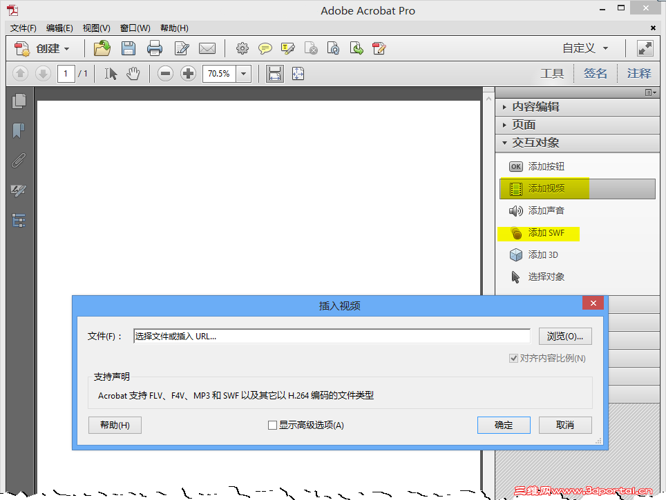

Adobe Acrobat 里可以插入视频和SWF动画文件,你可以在SW里生成视频文件,再插入PDF文件里
- T5 D; J8 o! B3 T: X 快照7.png 2 ~% ]6 |- h! C- N
) p1 ~0 c# u. h7 H要不试一试 3DVIA Composer 看看是否能出带动画的 PDF 文件。* ?! g1 R$ r, A, d5 V. M

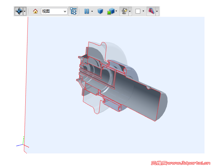

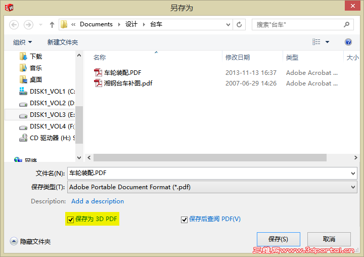

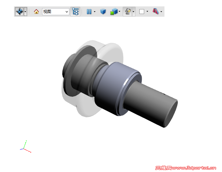

SW可以直接另存为 3D 的 PDF 格式,这钟 PDF 文件可以自由旋转查看零件,还能剖开看。
* b) _# G9 L4 S- y6 s) @2 F/ z" l不过,好像不能让装配件运动。
/ ?1 L; v6 u2 ^& l 快照16.png
- O4 B0 n0 R9 R* ?. i/ L2 j 快照17.png
