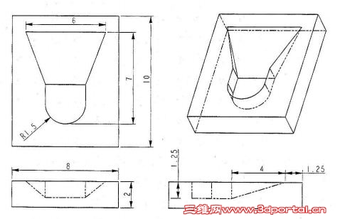

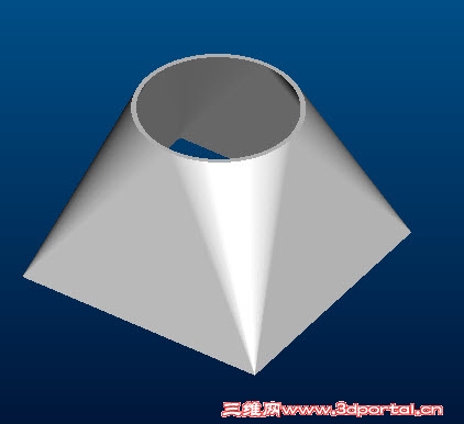

最近按照51自学上自学proe从网上找来的图纸有两个练习图怎么都画不出来,请高手指教。
# I" L2 c4 P2 j0 m" s1.利用混合(顶点)--图一
2 C% L1 Z+ l2 w2.利用拉伸--图二
- c; m+ P9 s( C2 ^( L我有点儿钻牛角尖,画不出来老是惦记着头疼啊,导致后面视频没心情看,所以请老手指导一下,先谢谢了

发表于 2013-11-11 22:09:28 | 显示全部楼层 来自: 中国广东东莞
第二个图看下面的链接,第一个图,我画个给你吧,稍等下
5 a/ w. I/ F- V; y: ]* L# l
' B. Y5 q4 w  n. G8 d: I7 {http://www.3dportal.cn/discuz/forum.php?mod=viewthread&tid=846866

发表于 2013-11-11 22:28:59 | 显示全部楼层 来自: 中国广东东莞
怕你打不开高版本的,就用4.0画的,注意起点不能做为混合顶点,知道这个就好办了,0 L# b5 f0 x: M3 w
