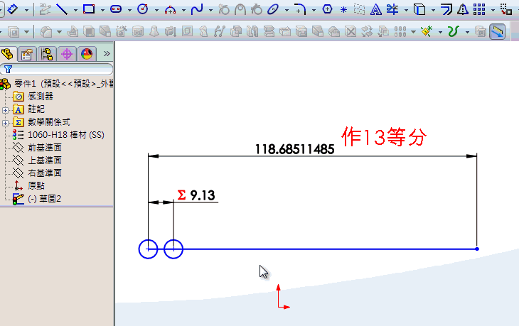

solidworks中, 草图绘制时,如何才能快速等分一条线上的若干同径圆,(就是等分线段)
& p4 Q) l8 e, A  l- D" Q8 y" n2 p4 D' B还有怎样才能快速让一条线上的若干同径圆间距相等。谢谢。。

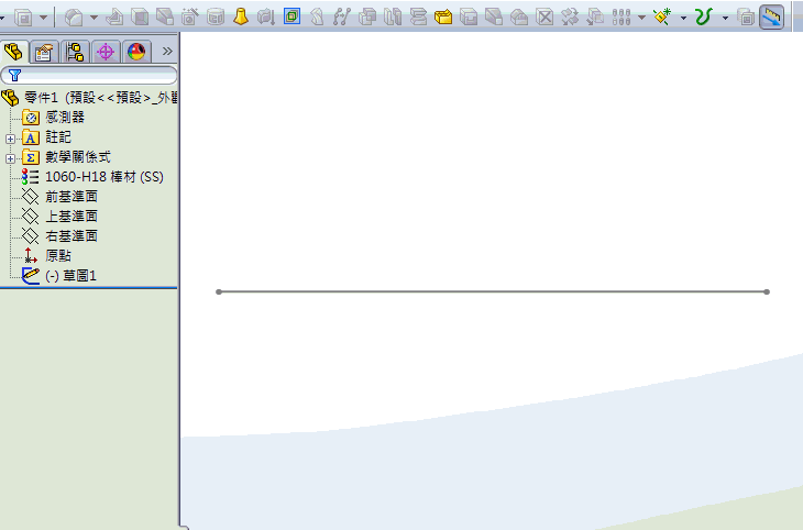

等分線段: C9 J7 w, ~) l

; F6 E$ j" i% z% u5 F2 B让一条线上的若干同径圆间距相等(作參考)# q0 j3 @$ w1 m) E
1. 方程式先算出需要的间距- e8 A8 @3 d* h8 F$ _* u/ V
2. 再如下操作

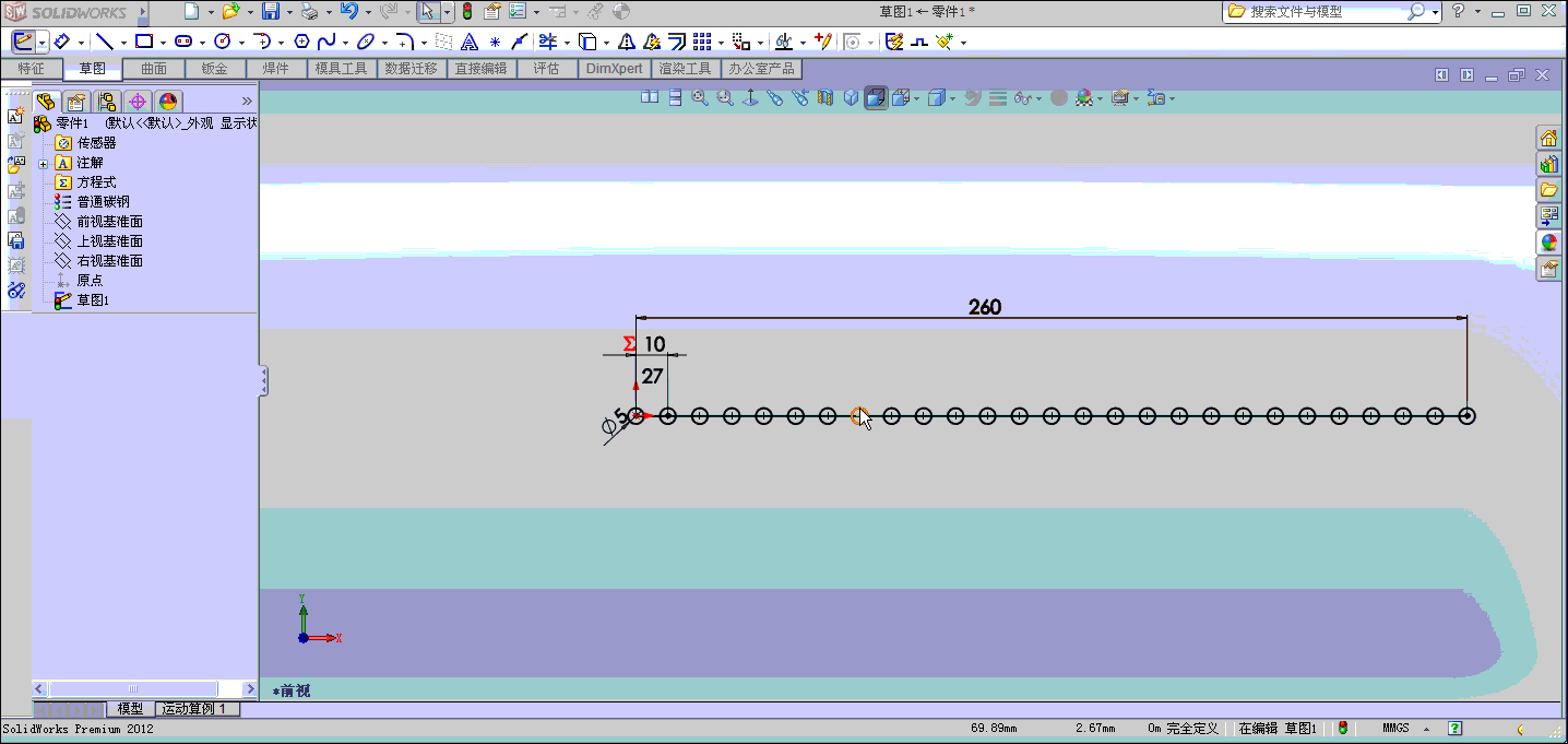

画一个圆,然后阵列呗
发表于 2013-11-12 08:06:45 | 显示全部楼层 来自: 中国江苏无锡
可以用方程式压缩在直线上作任意等分。
