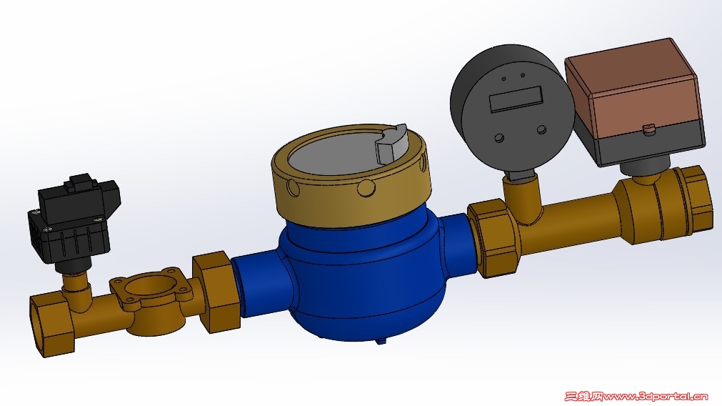

( I2 i  T3 S) E: w现水管路拧紧生产线设备上,用到一款电机带相关减速也可以,扭矩要达到150Nm(实际扭矩为40-80Nm),拧紧过程中为变扭矩过程,转速30转-60转/分钟,电压12V或24V直流电或220V交流电都可以。请协助解决,多谢!

这种东西在生产线上使用。" o2 Z% L+ _  N4 e9 y
动作复杂,需要上料,两方对位,两方卡紧,旋转,松开,输送带,等等。
/ _7 @4 F  ~0 Z, [- {题目很大啊。实际上你只提了旋转部分,这部分问题解决了,还有很多问题啊。

估计应该是人工装的  那么多的东西 自动化夹具太难
