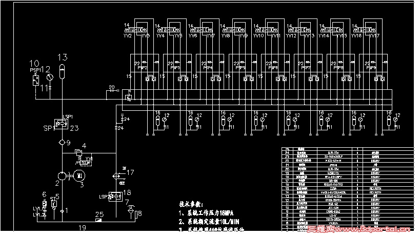

公司里面有24台泵站给MAKINO A81 里面的夹具供油,已经使用用2年了,毛病从一开始就是无休止的频繁启动,但是机床里面的夹具能保压,8 C7 ^2 g( j5 R$ h/ t; N- K
附件为液压原理图,请高手帮助解决这个问题,不甚感激!) ^7 s1 v- L. g

蓄能器里面的气和压是多少,大概是系统压力的一半以上,还有压力继电器调的多少9 h0 x2 ]: j+ s; T1 i
发表于 2013-11-10 14:13:29 | 显示全部楼层 来自: 中国河南安阳
1、不知道你的主蓄能器的规格。是不是需要加大,8组换向阀的泄漏应与主蓄能器规格相匹配。
- O2 q: V5 _( ^+ V8 J, a2、建议使用电接点压力表控制电磁溢流阀,可以直观的按照你的要求控制(调整)系统的最低压力以及最高压力(不建议使用压力继电器)。! s' d- V; s9 e  ?1 W  L
发表于 2013-11-10 14:19:17 | 显示全部楼层 来自: 中国河南安阳
刚看了一下你的PDF图纸,主蓄能器只有4L,有点小了。
, r5 M1 y5 O6 L* N% j建议换一个大的蓄能器。
( o# b0 k5 k  R$ P- \& J你的充气压力没有问题。

6 o! D) O4 O, o& s! E' |我还有关于此原理图不明白的地方,不知道您是否有时间给解答下呢?
- s! e& I! u  _) M% A; \1.高压滤油器23,和压力继电器10它们是怎么控制电磁溢流阀4的?我看不来它们的信号往来,您可以在百忙之中给点指点吗?
0 f3 W; f) e. ?2.您说的电接点压力表,不知道是否可以提供点信息?我好查询采购。

我还有关于此原理图不明白的地方, ...
* O7 N. R7 i7 V7 d% D. {* P6 m1、高压滤油器上面的是压差发讯器,滤芯堵塞时发信号,不控制电磁溢流阀。- J0 R) h! ~0 \; w1 ^* v, H
   压力继电器控制电磁溢流阀的:按你的要求低于12MPa时,电磁溢流阀得电,高于17MPa时,电磁溢流阀断电,如果蓄能器足够大,工作节拍时间较长,这时候可以同时停止电机。
# |+ ], F/ j* n5 x1 `   我一般使用电接点压力表开关,可以在电接点压力表上直观的调定(看出)高压17MPa、低压12MPa的控制点(也就是低于12MPa,系统建压,高于17MPa,系统卸荷或停机)。
+ U- ~! v# {  E2、你去卖压力表的厂商那里,他们会根据你的要求供货的(压力表的连接方式等),你这个系统使用量程40MPa电接点压力表比较合适。

/ ^, _5 m$ {& C感谢版主耐心的讲解,让我突然明白了高压滤油器不控制溢流阀。2 i; c! r9 S( x9 i! h
就是有一点不明白。现场控制高低压的是2个压力继电器。怎么图里面只有一个?图画错了吗?
( S3 ^8 P0 e) f+ S) g8 G希望版主再给指点下,感谢。

     压力继电器 一般控制一个点,如果用一个压力继电器时,个人感觉这个系统是在达到高压点时压力继电器微动开关闭合,然后压力继电器有一个启闭的压差,一般在1.5MPa左右(有的更小),也就是说,在17MPa时微动开关闭合(系统建压),大致低于15.5MPa时(不同的压力继电器有区别),微动开关断开(系统卸荷)。
9 U5 P/ Z' n$ K! p4 `    如果是这样的话,你的系统的高低压差只有1.5MPa左右,会频繁的启动的。

发表于 2013-11-10 20:46:19 | 显示全部楼层 来自: 中国河南安阳
你的夹具保压是因为有A口蓄能器的作用。
. v+ Y# v: G( }5 B主蓄能器的作用应该有两个:一个是维持系统保持长时间卸荷;一个是让油缸快速进给。$ y! s: N( f: ]4 q- O1 D
感觉需要一个16L~25L的蓄能器比较合适。
/ p: h" k" O: O4 q, b蓄能器的大小与你的这几组电磁换向阀的质量(换向阀的内泄漏量)有关。

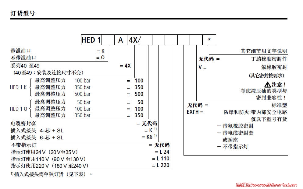

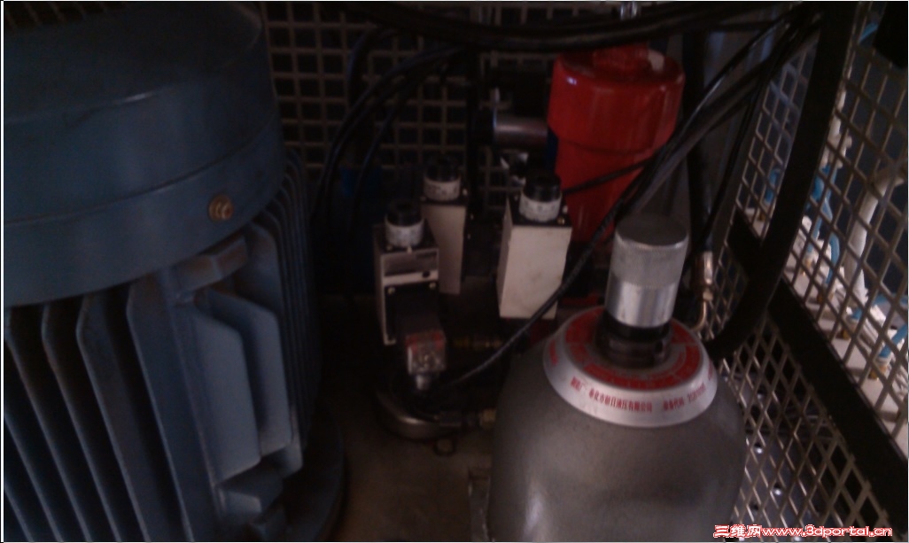

 楼主| 发表于 2013-11-12 09:07:17 | 显示全部楼层 来自: 新加坡
% s. Z5 B0 [0 `( t
9619 发表于 2013-11-11 10:18 static/image/common/back.gif( o) v1 [& {* `# C6 }: a# `) }
压力继电器是一个压力值,用一个压力继电器,只能使用启闭压差,如果用启闭压差控制电磁溢流阀,就是频繁 ...
* ?" e- M/ I* g) Z- p0 E这就是我们用的压力继电器,请版主帮助看看是否有问题,谢谢。
" V5 D9 H, ^+ u是华德的。" ?" Z3 s; z/ E! j( a& U
: x' ^  v' {4 Q7 }. F4 l' V3 L, T! w. K$ A( u; z- u, ?3 X* l" C
发表于 2013-11-12 10:07:10 | 显示全部楼层 来自: 中国河南安阳
mingli005 发表于 2013-11-12 09:07 http://www.3dportal.cn/discuz/static/image/common/back.gif
6 |* g' `/ k4 r$ C这就是我们用的压力继电器,请版主帮助看看是否有问题,谢谢。
/ f, R+ a: e( z2 \是华德的。
2 U9 k' X; K% s& h$ m/ O
/ D4 e$ r1 T8 [& P! A3 J华德的应该是一个点。+ h+ Y3 Z" K9 F- v' M, I
实际使用的一个还是两个,图片上看不出来。

发表于 2013-11-14 17:01:35 | 显示全部楼层 来自: 中国上海
zls888 发表于 2013-11-11 08:24 static/image/common/back.gif
" k$ R7 r; A- k是的,压力继电器控制我见到的也只能是一个压力值,不清楚楼主用谁家的压力继电器
) M" o1 O2 _. Q# Q- y& b
HED1型压力继电器确实是一个点的,HED3型就是2个触点。不过这些都是比较老的产品,现在一般用HYDAC的数显压力开关,调整比较方便。

发表于 2013-12-6 16:47:05 | 显示全部楼层 来自: 中国江苏无锡
可能你的原理就能看到泵会频繁启动。! C% |4 J4 X& [6 `& B. p3 v
8个滑阀,行业标准滑阀的泄漏量一个一般在十几毫升左右(6通径)。8个总泄漏量在0.1-0.2升/分钟的样子。( T& f" F+ {3 _  a4 w6 p. L/ @
蓄能器在17-12Mpa,规格4升的蓄能器可以排出约为0.4升的油。% x4 n4 X) ~; e1 C6 H; V) }
$ K; l2 Y+ S% _
所以理论计算得出你的泵基本是2-4分钟就需要启动(大概的没详细算)。
, N3 [( k1 }+ P( r) x7 t& d另外序号22看起来像压力开关,装在液压锁后面。看不出能起什么作用。。。
