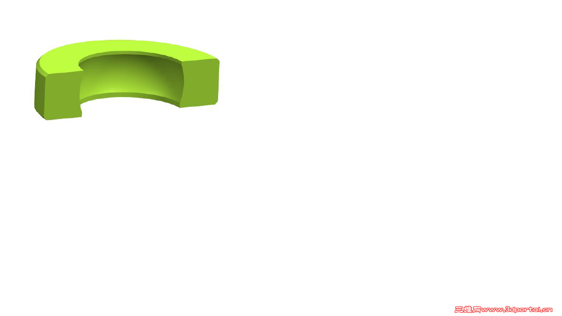

看到一种密封圈,类似矩形,但内部又有圆弧形的凹进,使用时径向密封轴,轴要运动的。我觉得一般常用O形圈,不知道这个密封圈为什么要设计成这样内凹的形状,请教大家这样有什么好处?

多了一个密封唇,两个唇之间形成空腔,可以容纳杂质,也可以油膜密封。所以效果要好一些。

唇形密封结构,在动密封状态优于O形圈。O形圈适用于低速转动时的密封,唇形可更适用于高转速下的密封。

1  与O形圈相比具有更好的弹性。# w: l! b  T# U! c8 x9 E+ i
2  两唇间可存油,形成油膜具有润滑性能,可提高使用寿命。
发表于 2013-11-10 21:31:23 | 显示全部楼层 来自: 中国四川成都
格来圈的截面就是这样的。
