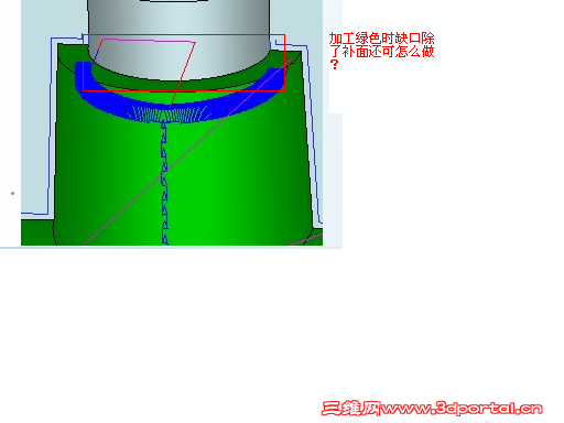

8 o4 J) C1 N1 z8 @. O& d+ L+ ^直接提取面的线作为边界,而边界存在尖角,并且使用了“轮廓内”
$ s. |4 c$ o, |  @( b1 @) n,对一些刀具本来可以完全加工的曲面,有可能面的尖角处加工加工不全。
8 B8 g- U6 M6 ]$ q1 g# x2,
6 h: b; b, R) H" E$ ?) T' d& F如图中所示,如果绿色面与灰色面单独光刀,现在单独光绿色面,方法可以做辅助面,或者检查面,但是假如这样的缺口非常大,把它与绿色面补成一个整体光刀,空走的刀路就会很多,但又不能直接提取面的线作为边界,会产生与上面说的效果。大家有没什么捷径的?4 ?% [$ b3 U+ C1 y, H0 W3 X

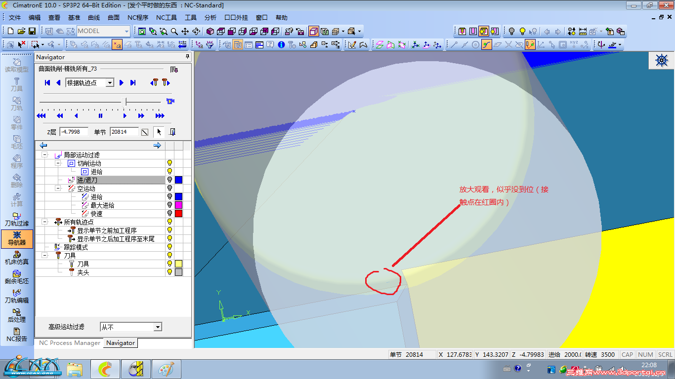

自E10开始有了接触点边界.但是存在一些bug.% v* y: }( h( _8 \
E11就改善了,可以完美控制加工区域了.

按7楼的方法试试看   或者做辅助面延伸曲面距离大于刀具一半就好了

把绿色的半圆缺口补起来,补起来的面当检查面

4 |, G7 z9 ~% ]3 z" j  D. Y* b好像挺管用,我试试
