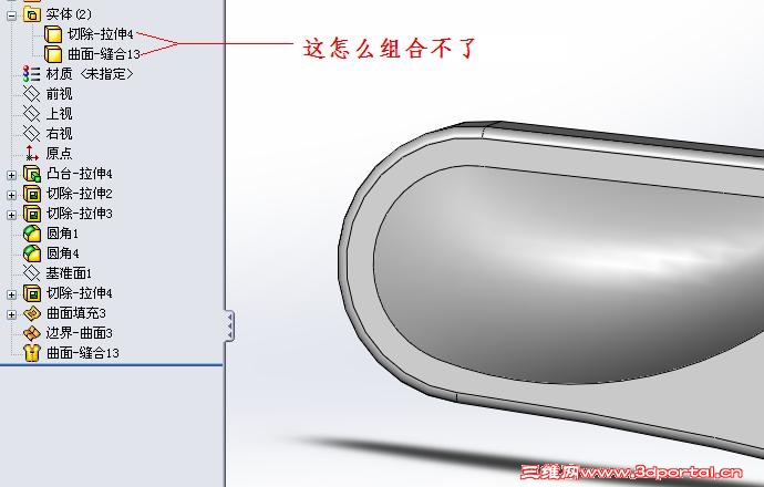

发表于 2013-11-7 12:46:15 | 显示全部楼层 |阅读模式 来自: 中国重庆
请各位指教一下,我的曲面基础太差7 o/ p1 ^$ x7 ^% G

发表于 2013-11-7 13:10:05 | 显示全部楼层 来自: 中国广西桂林
用特征里的组合功能就可以将两个实体组合成为单实体,但如果存在零厚度的则无法组合。
发表于 2013-11-7 13:12:10 | 显示全部楼层 来自: 中国台湾
! u$ r  ~5 i9 [

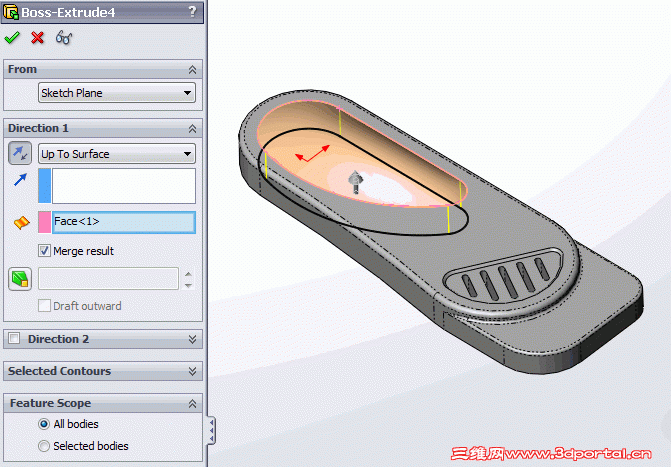

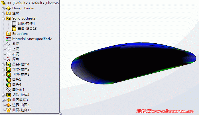

; N# G6 @7 A0 R3 [8 k  W$ w用曲率檢查一下就可以知道,那個"邊界曲面"不是一個平面,和實體一並沒有完全貼合
  ~$ f  ]; ]7 U6 r 2013-11-7 下午 01-09-52.gif % Z2 e- w+ B  J
5 g. @8 ?& x/ {; Y解決辦法:
( I7 V1 k' V1 o1.用"平坦曲面"或"填充曲面"來取代"邊界曲面"。如此還能少一個縫合的特徵。
* |2 W/ z# J$ k 2013-11-7 下午 01-15-26.gif
8 T5 U4 J' \- ?5 B4 T

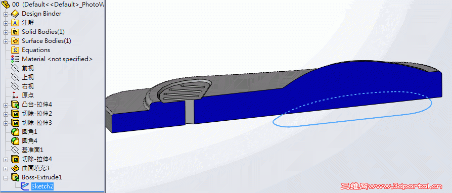

( A4 ]2 |' v7 j( `* R2.將縫合的實體,底部厚面超過實體一的範圍。3 B& j* k& x- c* R4 A

 楼主| 发表于 2013-11-7 15:34:14 | 显示全部楼层 来自: 中国重庆
gt.adan 发表于 2013-11-7 13:12 static/image/common/back.gif" d4 _7 V* W8 b7 C3 k
  v& ]9 J' K4 {: i* j

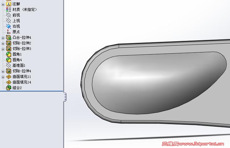

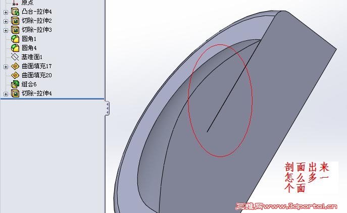

丹神再请教一下,第种做法后剖切后相联部分多个面,这是哪里出了情况
3 `* h% n$ X1 {& l5 w5 X

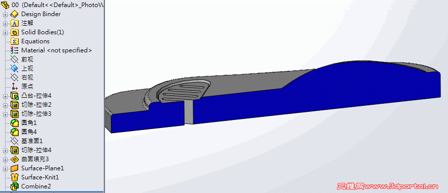

发表于 2013-11-7 16:00:47 | 显示全部楼层 来自: 中国台湾
醉在雨夜 发表于 2013-11-7 15:34 static/image/common/back.gif
4 J9 m* X: K- g" x5 o丹神再请教一下,第种做法后剖切后相联部分多个面,这是哪里出了情况
9 C/ I: M4 [# Y1 H/ X% ^. U個人認為,方法一中的填充曲面還是存在不平整的現象。2 X1 k9 K: k: P7 S+ Z/ X
雖然可以在其面上做草圖,就應該認定是"平面",然而似非如此。。。" }1 a# f3 o* D+ E

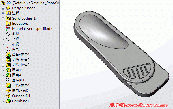

真的要用曲面來做的話,用"平坦曲面"來替代上述的"填充曲面"即可。
7 g$ m9 f. f& G* c; N; \! \! z 2013-11-7 下午 03-58-48.gif 5 V0 b% z% u- Z) t3 S& {
7 q/ _$ I- ]+ ]
然而為了避免電腦對這種幾何上的判斷發生錯誤,俺一般不會如此建模,9 B% e9 A# i$ g/ ]9 j
會採用如下方式,既省了幾個步驟,也能保證不會有幾何錯誤。

 楼主| 发表于 2013-11-7 16:11:54 | 显示全部楼层 来自: 中国重庆
谢谢阿丹,这就太详细了,能组合成一个实体,但好像也并不能说明完全成为整体

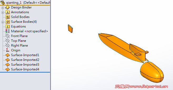

发表于 2014-4-30 20:03:48 | 显示全部楼层 来自: 中国宁夏银川
9 f9 `. `  g  |$ }( Z用曲率檢查一下就可以知道,那個"邊界曲面"不是一個平面,和實體一並沒有完全貼合
1 F. Y' I' z) R8 h' @! V! I您好,我这有一个曲面实体化不了,您能给我看一下吗?
qianting_1.prt.rar
323.86 KB, 下载次数: 6
发表于 2014-4-30 23:51:54 | 显示全部楼层 来自: 中国台湾
明独=无沉 发表于 2014-4-30 20:03 static/image/common/back.gif
/ G9 B# U. M! k. R8 y! q, Z您好,我这有一个曲面实体化不了,您能给我看一下吗?
" t: Q; V# n% \7 N. m" u  J
ProE的part??
- \0 W! H, R3 s" \: z" l
# J( s: E2 b0 p9 G& O6 I 2014-4-30 下午 11-51-22.png
+ j7 b9 v. M" j4 I
发表于 2014-5-1 08:32:57 | 显示全部楼层 来自: 中国宁夏银川
gt.adan 发表于 2014-4-30 23:51 static/image/common/back.gif
( a5 ?# Y& b/ h1 wProE的part??
! w: M3 h5 A1 J+ {/ @是的,是proe的part文件,您看能弄成实体吗,弄好的话麻烦给我传一下;邮箱:1057532363@qq.com
发表于 2014-5-1 12:22:25 | 显示全部楼层 来自: 中国台湾
明独=无沉 发表于 2014-5-1 08:32 static/image/common/back.gif  U4 x6 r3 l! p( z- O* H, n
+ {0 }, f/ i! z9 g' Q朋友先看一下俺的貼圖…這樣是要怎麼弄成實體??
$ I0 i8 q1 a! H8 F  J0 P' t2 l; dbtw…is this submarine??

发表于 2014-5-9 20:01:33 | 显示全部楼层 来自: 中国宁夏银川
gt.adan 发表于 2014-5-1 12:22 static/image/common/back.gif( p: V7 O) H. M- F2 U
" ~4 T2 L0 y6 U2 ?! ~9 c& zbtw…is this submarine??
# d: r4 q1 z  q就是把那几个面缝合一下,弄成实体,我关键不会缝合呀。。。
