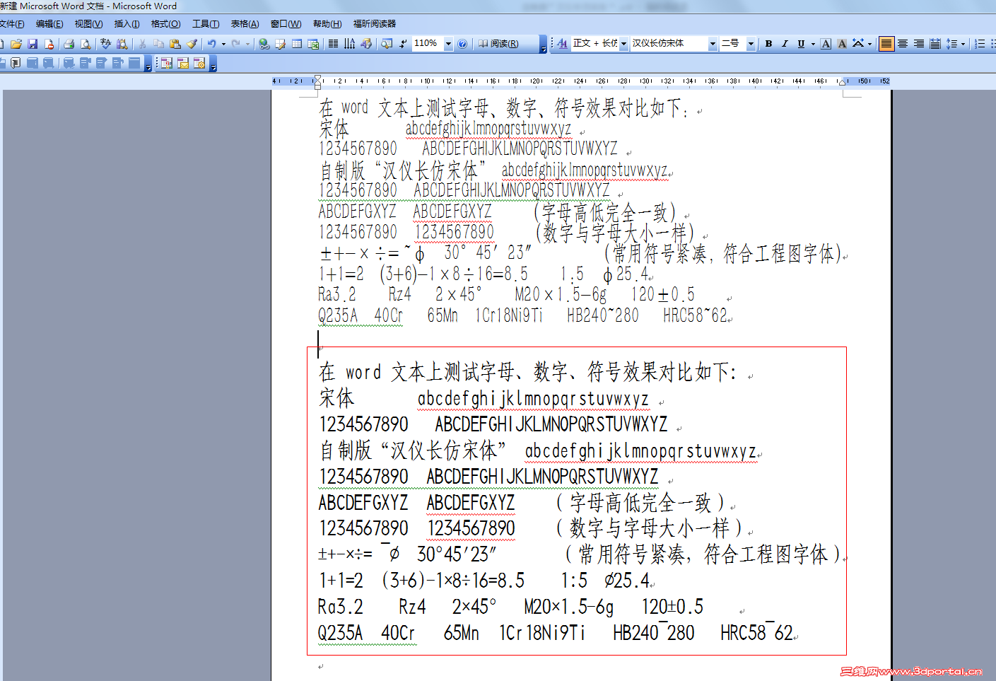

本帖最后由 xyzxsm 于 2013-11-7 19:55 编辑 , _. Z- Z* O4 I9 I0 G+ Q% H
, W2 N& _& A; q/ }& M! T0 |7 l0 O- N本字体在word文本上字母、数字、符号的效果如下:
( u% O8 L! F+ U- Q/ M# C

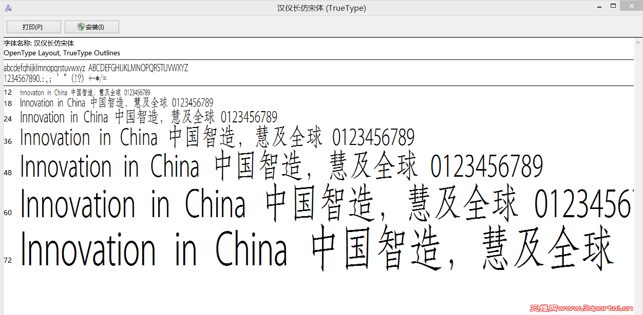

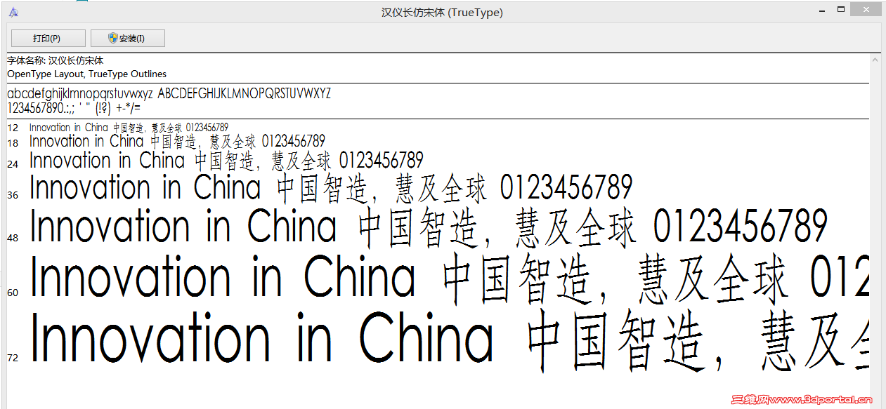

3 j8 D2 v' |- Z1 }+ K' T
0 f  j/ t7 Y- S4 i1 F  {% t你电脑里的”汉仪长仿宋体“是原版字体。你的仿宋体是GB的那种,字母、数字是华文细黑字体,比较粗。两种字体在一起不能统一,看起来就不和谐!
: X* I4 I( d1 Y3 l# t我试验了好几种字体,只有宋体或仿宋字体的能比较和谐一致!我电脑里的仿宋体与宋体的字母数字是一样的。

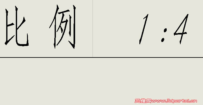

" b, i: ^% `  H0 K" P6 z( ?0 `原版的汉仪长仿宋体我也是修改了在用; L8 p9 e9 v9 a0 I( j' z" g% V- w
原版的小写L、大写的I看上去和1差不多,不好分辨,我把小写L加了个弯钩,大写的I上下加了横线,这样就好区分了。9 t, b  [0 z8 Z8 `6 \/ \$ W: [
还有冒号位置有些矮,把冒号的位置提高了一些,这样要好看些。
: G) Q3 [* S4 h2 q下图是改后的冒号位置
; i: ]& i; ]  u2 Q6 a: } 快照9.png + J# w* C! F" m
; [: ^4 Z( j& P( n# ]- B5 R' t
下面一张是原版的,上面一张是改后的0 s; j, g" k! G+ g9 U. p- \
快照6.png ! C! }: P* W" ]" O- a( U* _: v3 ^

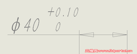

* _; I- O" A& A# K* E% i( U+ H
修改Gtol.sym文件,在X:\Program Files\SolidWorks Corp\SolidWorks\lang\chinese-simplified\文件夹下
* M. x& p2 P- S是个文本文件,可用记事本修改。下面红色部分就是直径符号# ~' v0 |* h; b5 `% |7 e( x+ u
*DIAM,直径! O1 M3 O& U, [7 B$ C! J, ]
A,CIRCLE .5,.5,.35/ e: {6 h* H1 q2 S" ^$ p0 J# N+ w
A,LINE .3,.0,.7,1.
! @- A: d8 r# Q, hCIRCLE后面的前两个参数是圆的圆心位置,最后一个参数是圆的直径。
" a' J+ Y1 ^8 G# s2 X" m/ G& YLINE就是斜线参数,前两个是一个点,后两个是一个点,两点连线就是斜线了。, b8 Q3 }: f) t" Y
可根据需要修改
+ t3 Y2 K# @6 f; E' q- @' V) k! L% W: J7 z
我的改为
2 a  L) Z' i. Y0 z( m*DIAM,直径2 s- {/ X, _. [# e" A1 X* L
A,TEXT .3,.525,φ
& ?. j6 [/ b% k+ s) L
最后一行没要,用的是字符φ4 K7 G4 s$ L# d* b7 N, Q
显示效果如下:4 |( N5 f' l7 ]

: z% [9 F$ r8 V. C, ]" l( l% k" Q& o+ |8 t; c7 w
你电脑里显示的字体怎么这样难看?没有安装我的字体吧!!!

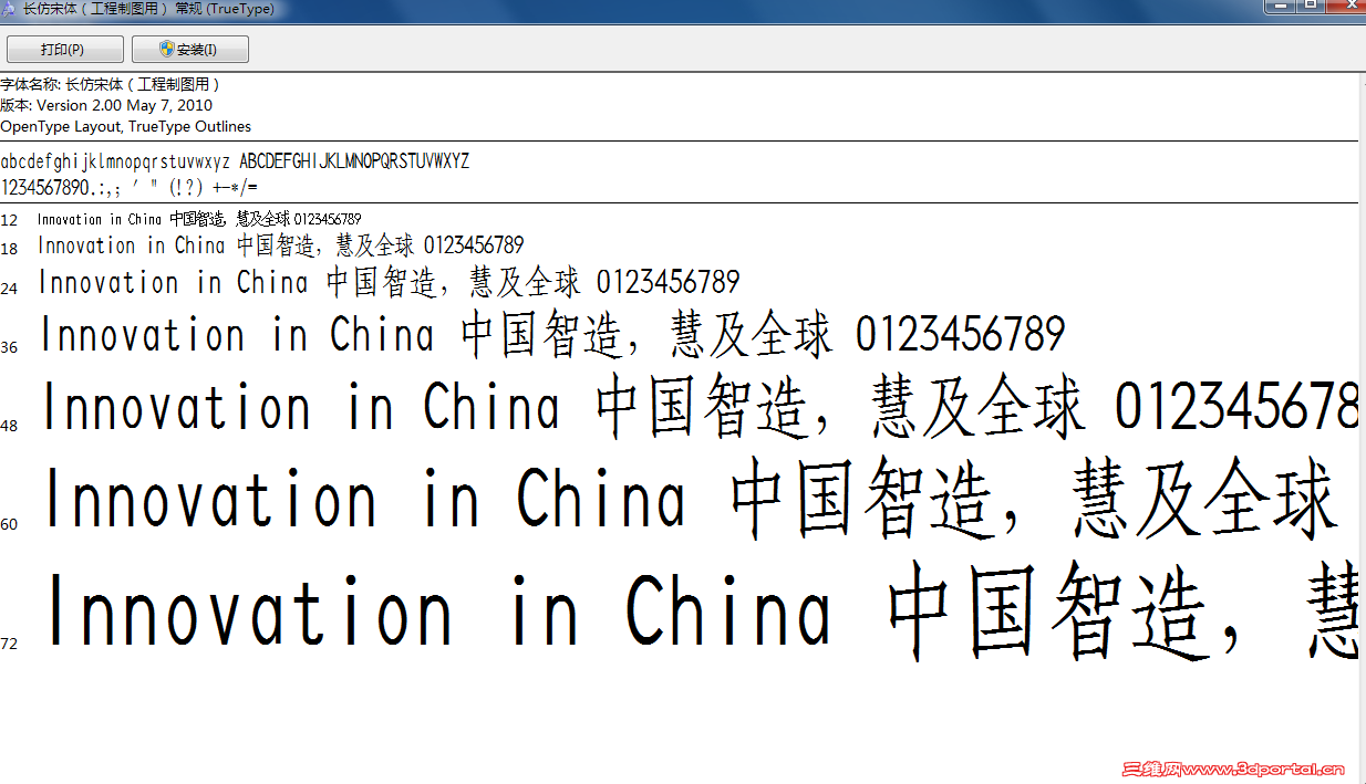

 楼主| 发表于 2013-11-7 18:20:57 | 显示全部楼层 来自: 中国江苏常州
仿宋体+华文细黑的字母、数字,表现出来的就是字母数字太粗。两种字体在一起不美观!/ F3 W+ m* k# h: h/ G* c1 C3 O
