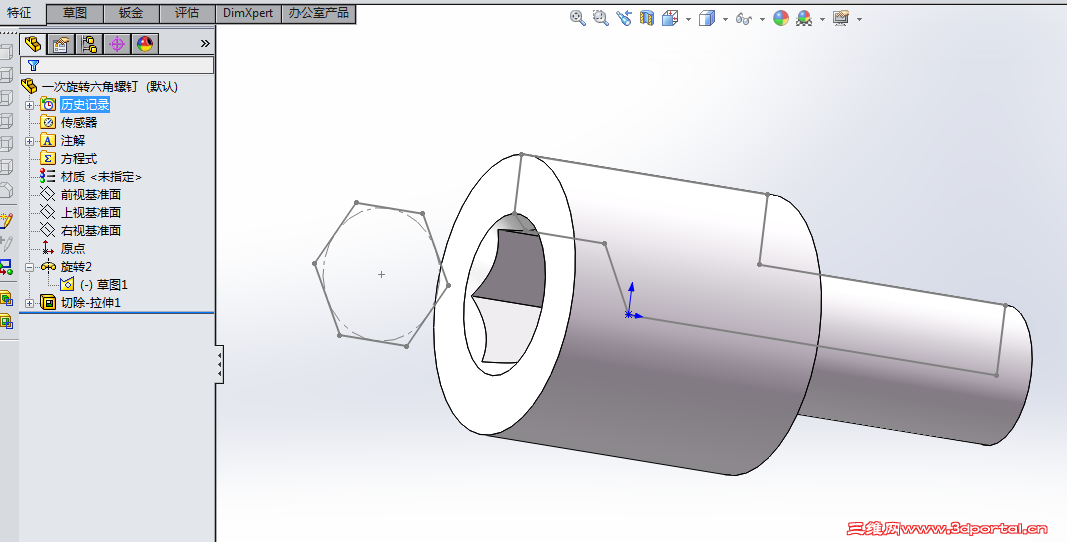

' _8 |6 E& [; i# F& W附带别的软件可以一次性完成内外六角的草图计算;同时完成造型;请高手指教
9 n* E2 L5 M+ j& j0 s& T" u$ ?+ \压缩包的附件分别是Inventor 2014与SolidWorks 2013做的同样草图造型
一次旋转六角螺钉.zip
68.44 KB, 下载次数: 3
一次旋转六角螺钉01.zip
99.15 KB, 下载次数: 2

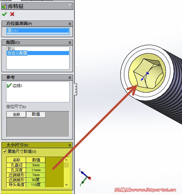

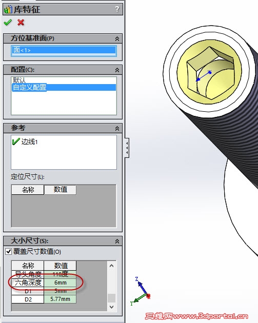

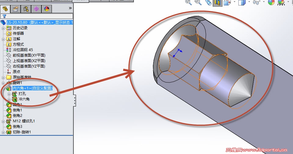

做为曾经也迷失在INV和SW之间的人,给楼主一些建议
& O5 f( P, K) v0 ^1.就像陈伯雄教程里说的,用PROE的建模方法来用INV是行不通的(具体见陈伯雄出的书最后几页里讲的事例)7 s, x; j; f+ U2 R% P% k# s2 R7 G
2.建议只用、只学一种三维软件,如果要学习多种,请忘记以前学过的三维软件建模方法,新的软件从零学起不要和以前的软件做比较
2 c8 J- O4 ~5 ?7 f, r# F! D9 R
3.虽然INV里可以这样做出内六角,但SW中可以那样做出内六角(具体原因见第一条和第二条)* y6 I2 i8 n4 D4 }0 g" C2 ]
我这的零件一般是打盲孔冲六角所得,像做标准件那样的锅钉机(或打头机)的设备没用过,电火花那种奢侈工艺就算了。
. C+ Q  I7 P% m6 d5 t9 P最后,我在SW里的内六角做法是,制作成库特征,用时只要两步,一步是把内六角库特征拖拽到零件里,第二步调整内六角的尺寸,OK完活啦!(一劳永逸的方法)1 I' }. a- k0 L
打孔冲六角方法见下图,一次成型内六角方法可参照我的方法做成库特征。3 ]/ s( ?1 Y/ k1 Z+ H+ X# [
7 `" Z% _- j, B: w- O: T
. ]- J& w0 g7 q5 Z; X 2013-11-6 7-58-07.jpg + P5 e! X! g  t+ e, B  ]7 D0 E+ y' k
阿帕奇 + 3

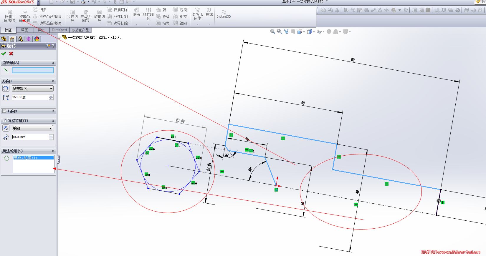

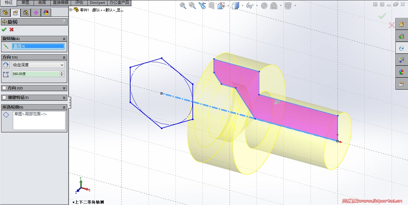

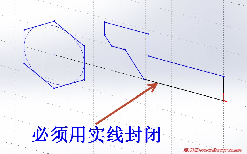

又仔细看了一下楼主发的SW图( g, F! }& C  w1 @( C" H
解决方法如下
9 J! c% T$ L# l$ K6 G1.忘记,必须忘记INV的建模方法,且不要进行软件比较
" K; p2 z" K  ?; W3 R2.SW的轮廓需要实线封闭,用中心线是不可以的
8 s7 G; f1 m/ ^2 i) d) q3.用实线封闭后,左边特征树里,旋转轴选 中心线,取消“薄壁特征”前面的对号,“所选轮廓”就会感应到了。
8 q! V+ U3 t6 ~- i# M$ l) W6 y+ N  ^. w$ a. r8 X( V
111.jpg * Z6 |: {( l1 _% G% R! K/ f
- U  {$ R3 h& G1 S
阿帕奇 + 3

INV和SW两个软件均用过的人,才能了解。
! R- K2 z1 ^% {$ t区别只有一点2 d7 [; g8 ~) I* M  R$ }/ q* c
INV软件可以用中心线来封闭轮廓
: v: q$ n% X: w1 nSW软件用中心线不能封闭轮廓,需要实线来封闭轮廓
阿帕奇 + 3

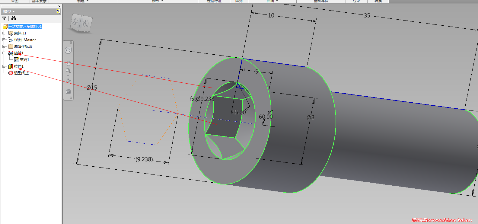

发表于 2013-11-6 22:15:38 | 显示全部楼层 来自: 日本
5 Z0 K1 U" ]2 D- ]9 p- z' e- B
任生 发表于 2013-11-6 09:34 static/image/common/back.gif
& i, D* e8 d7 H# P所以才说楼主是个不会提问的SW新人,看INV软件的截图也是先旋转主体,再做的六角吗!
1 N8 Y# P5 d5 C& J* a, B' L9 p
从他草图的关联来看,他并不是说要一个特征来完成模型。) h1 O* [7 |+ Y4 ~7 `- Y
他的想法是通过草图内六角的大小改变,同步更新   *草图计算*; J& }7 V) ]& K, n
$ C0 N; _5 G5 [看他Inventor的 贴图,是把内六角用方程式关联的,他是想用方程式关联的,把2个23.09的尺寸关联相等) u" \; m! w+ E, Y- Z9 \

 楼主| 发表于 2013-11-7 07:40:06 | 显示全部楼层 来自: 中国浙江台州
回楼上hongwei_1987jp;我是想通过软件自身的数据关联同时在草图中完成相应的数据计算;8 Q" |1 [  g7 \
:rose:同时感谢!任生大哥的建议和指点;之前用的是AIP软件;由于工作需要最近常用到SW软件;于是就出现了类似的问题!
