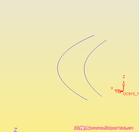

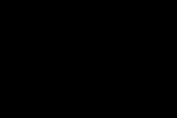

 楼主| 发表于 2013-11-5 14:17:29 | 显示全部楼层 来自: 中国江苏盐城
偏置后象这样

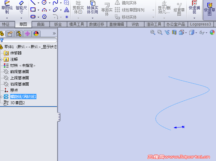

发表于 2013-11-5 14:28:02 | 显示全部楼层 来自: 中国广东东莞
按3D草图在点那螺旋綫在按转换实体引用

发表于 2013-11-5 20:13:51 | 显示全部楼层 来自: 中国浙江宁波
貌似catia 有这样的,ug现在9.0版本也有,不过有这样的偏移有些使用中会用到的,不然catia不会有这样的命令
 楼主| 发表于 2013-11-6 07:40:33 | 显示全部楼层 来自: 中国江苏盐城
三维网真的很不错,有求必应。
 楼主| 发表于 2013-11-6 08:28:57 | 显示全部楼层 来自: 中国江苏盐城
楼上转成3D草图后,那个等距实体图标还是没激活啊

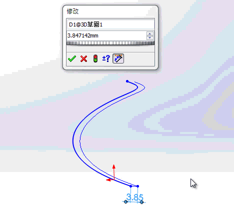

发表于 2013-11-6 16:56:58 | 显示全部楼层 来自: 中国浙江嘉兴
參考(插入3D草图的作法)& E6 p$ x2 Q2 B

发表于 2013-11-7 08:39:23 | 显示全部楼层 来自: 中国辽宁盘锦
ryouss 发表于 2013-11-6 16:56 static/image/common/back.gif7 X$ J  r% F" i. D" {
參考(插入3D草图的作法)
. x* v; I( Y  W, u# p, n0 a梁兄要是不介意什么,能否出个教程吗?

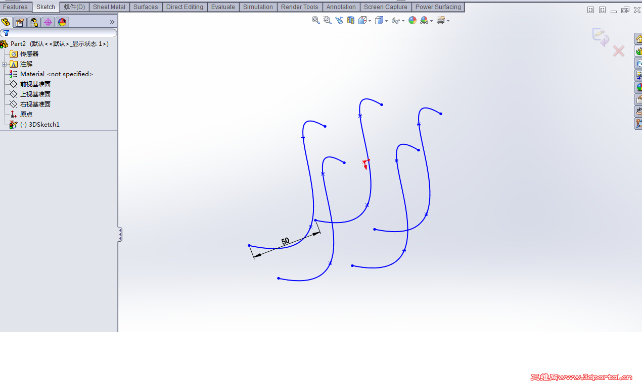

发表于 2013-11-7 09:20:56 | 显示全部楼层 来自: 中国浙江嘉兴
阿帕奇 发表于 2013-11-7 08:39 static/image/common/back.gif! l; k( T7 }3 G( g3 H" s" F/ s, b
梁兄要是不介意什么,能否出个教程吗?
6 P3 `: y/ h, ]% g/ o1 D; O( B. }
非教程僅供參考

发表于 2013-11-7 09:35:49 | 显示全部楼层 来自: 中国辽宁盘锦
ryouss 发表于 2013-11-7 09:20 static/image/common/back.gif
. y$ G: B/ q' |9 [9 K. L& n7 I非教程僅供參考
) f1 g9 N3 w9 p" N3 v: |
受教了,原来任何草图曲线都可以Ctrl+鼠标左键复制,然后可以移动
