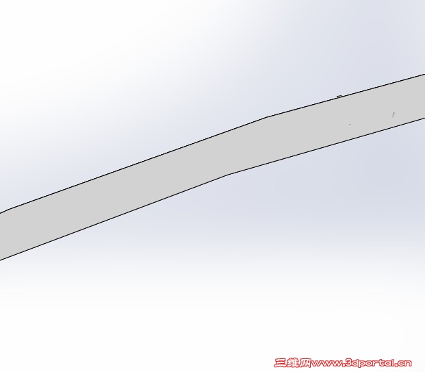

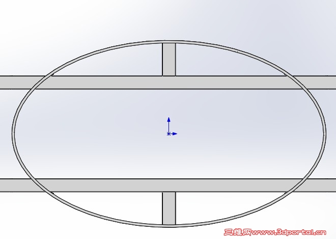

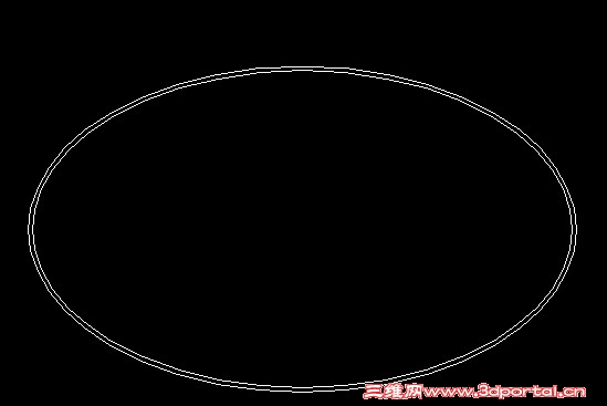

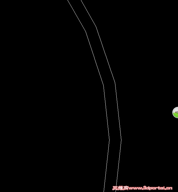

现在画了个椭圆 在sw里面显示 那线的效果很差 一节一节那样  转到cad里面也是一样 但不知道怎样可以把那些线段做的直一点 效果好一点 画圆也是经常出现这种效果的 但不知道怎样解决了 ??好像在sw画的圆弧比较大的零件 出来的效果很差那样% v) a3 x9 q$ a' i: ^( Y+ i% @

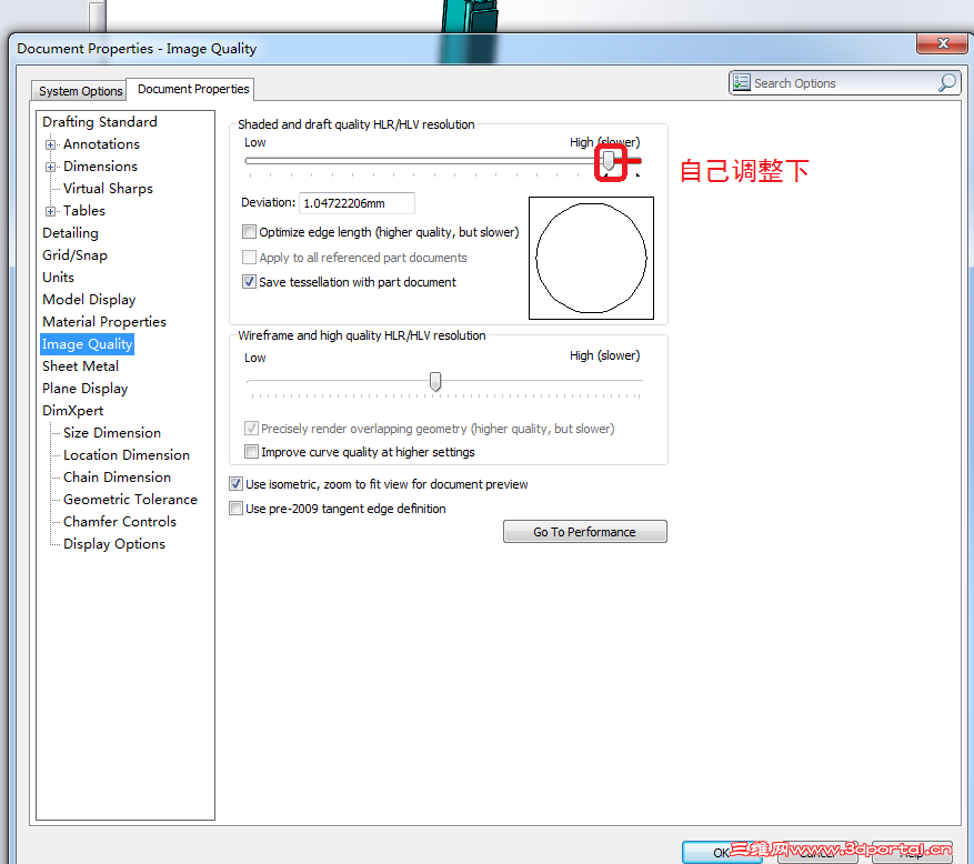

如图,自己调整& R) H7 A. ~  K/ h- f
2维软件的应该是redraw命令

显示精度的问题,没必要过于纠结!

显示精度问题啊。二楼正解。
