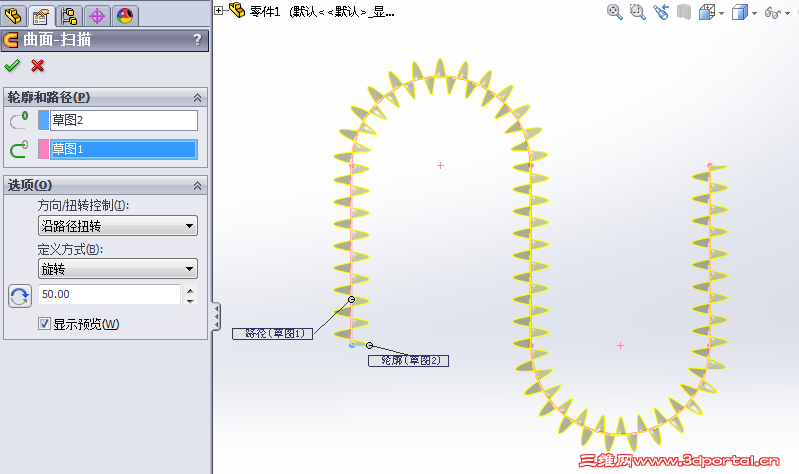

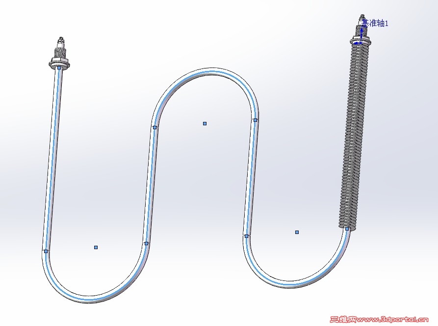

求指教:& i/ H8 M% w5 S& D6 j! C5 B
            螺旋怎么绕着这个路径走啊?
  S7 }7 Y0 y; [2 i4 w5 `% d2 ^
螺旋怎么绕着这个路径走啊?
螺旋怎么绕着这个路径走啊?

发表于 2013-11-4 16:58:55 | 显示全部楼层 来自: 中国安徽合肥
可以用线段绕路径扫描实现,使用“沿路径扭转”即可。9 H$ `" ?- N4 r& O' n  p* T
沿路径扭转
沿路径扭转

 楼主| 发表于 2013-11-4 17:04:13 | 显示全部楼层 来自: 中国江苏苏州
大隐于市 发表于 2013-11-4 16:58 static/image/common/back.gif
1 d$ Y/ _6 m0 Z8 h可以用线段绕路径扫描实现,使用“沿路径扭转”即可。
9 Q( ]; o6 i1 k1 F8 p' p# ~/ t
那螺距怎么设啊?
发表于 2013-11-4 17:06:53 | 显示全部楼层 来自: 中国安徽合肥
曾经我也纯洁 发表于 2013-11-4 17:04 static/image/common/back.gif7 }# w2 j/ v) X. s7 U; b* d% L& R+ _
那螺距怎么设啊?
+ y% r9 G! b% e
可以将选项中的“旋转”数值设定为“路径总长/螺距”。
 楼主| 发表于 2013-11-4 17:12:43 | 显示全部楼层 来自: 中国江苏苏州
大隐于市 发表于 2013-11-4 17:06 static/image/common/back.gif5 v- O6 T  [. C! s! ^1 q* \
; H( ?* c( }' Y怎么设啊?
 楼主| 发表于 2013-11-4 17:13:39 | 显示全部楼层 来自: 中国江苏苏州
& b' y- d  M' h; [4 p可以将选项中的“旋转”数值设定为“路径总长/螺距”。
, K' R+ X' l9 V( u1 c是你回复的图片里的50度改掉吗?
发表于 2013-11-4 17:15:46 | 显示全部楼层 来自: 中国安徽合肥
曾经我也纯洁 发表于 2013-11-4 17:13 static/image/common/back.gif
# |7 H+ R0 T' Z3 m3 n% j是你回复的图片里的50度改掉吗?
# x( _) _+ k2 f: g8 v6 ]/ Q
定义方式下面可以选“角度”还是“旋转”多少圈,“路径总长度/螺距”就是你要画的螺纹总圈数。

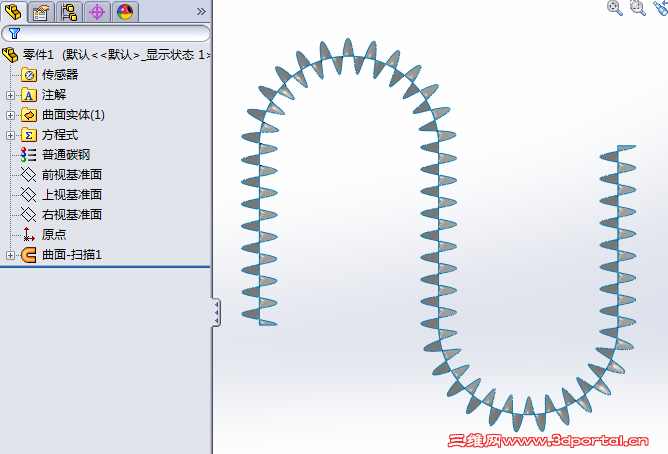

 楼主| 发表于 2013-11-4 17:18:33 | 显示全部楼层 来自: 中国江苏苏州
大隐于市 发表于 2013-11-4 17:15 static/image/common/back.gif7 q: P- K: J6 k6 h
; T9 o% w$ i% Q/ |0 u. O3 O: d那个圈数为什么最大只能100?
发表于 2013-11-4 17:22:40 | 显示全部楼层 来自: 中国安徽合肥
曾经我也纯洁 发表于 2013-11-4 17:18 static/image/common/back.gif, S) p" }$ C6 m$ v0 D- L4 `% j4 x2 Q: [
那个圈数为什么最大只能100?
) k0 `" E* x$ p# Z还真没注意过,实在不行就分段画吧。

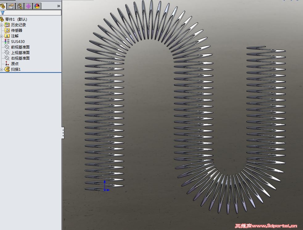

发表于 2013-11-4 17:29:02 | 显示全部楼层 来自: 日本
本帖最后由 hongwei_1987jp 于 2013-11-5 08:14 编辑 9 x  \- q8 @; z4 X
/ ]9 d8 y# d# x4 w; Q: @& Z0 F% f 捕获.JPG
. c8 h* [1 z2 T# }: }4 k  a& r
0 D2 f( R9 X1 y2 a* t( ?. @9 E5 s
& Q8 @' l% j: P: _1 S; _$ Q
